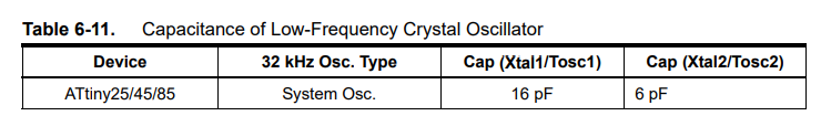

Ich möchte mit einem ATtiny85 nach ungefähr acht Stunden wiederkehrend
ein Licht (ab)schalten und dachte daran, dafür einen Uhrenquarz zu
verwenden. Bei 32 kHz und 10 ppm[1] läge die Abweichung bei rund 30
Sekunden pro Monat, also ungefähr eine Sekunde pro Tag, das ist
ausreichend.
Gefunden habe ich einen TC38:
https://www.reichelt.de/mini-uhrenquarz-32-768-khz-10-ppm-3x8-mm-tc38-0-032768-p1089.html?&nbc=1
Laut Datenblatt liegt die Lastkapazität (dort "Belastungskapazität") bei
10 pF. Ich weiß aber nicht, welche Kapazität ich für die beiden
Keramikkondensatoren benötige. Im Datenblatt des ATTiny85[2] ist auf S.
29 von 16 pF und von 6 pF für die Pins Xtal1 respektive Xtal2 die Rede
(= 22 pF). Ist damit die Kapazität dieser beiden Pins gemeint?
Die Streukapazität der Leiterbahn, normale doppelseitige
Lochrasterplatine, selbst kann ich nur grob mit 5 pF abschätzen, doch
mit dieser Formel (ich weiß nicht, ob sie korrekt ist) bräuchte man im
Prinzip überhaupt keine Kondensatoren mehr, weil die Lastkapazität des
TC38 so niedrig ist:
C1, C2 = 2 x 10 pF [CL] - (5 pF [CP] + 22 pF [CI]) = –7 pF

von Rick (rick)
Nein, das bezieht sich auf "Figure 6-5. Crystal Oscillator Connections".

ATtiny Datenblatt "The Low-frequency Crystal Oscillator provides an
internal load capacitance, see Table 6-11 at each TOSC pin.". Demnach
brauchst du garkeine externen Kondensatoren.

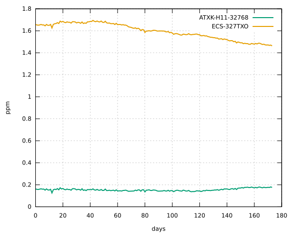

von Stephan S. (uxdx)
H. H. schrieb:
> Peter R. schrieb:
>> Wers noch genauer haben will, misst die Betriebstemperatur und
>> korrigiert per Software die temperaturabhängige Frequenzänderung.
> Oder man nimmt einfach einen TCXO.
TCXOs können sehr genau sein, ich habe erst vor kurzem einen Test über
mehr als 6 Monate laufen lassen (die obige Grafik ist für 25°C und
beginnt erst 2 Wochen nach dem Start)
Beitrag "Re: Anschluss TCXO"
Erwin schrieb:
> Im Datenblatt des ATTiny85[2] ist auf S. 29 von 16 pF und von 6 pF für
> die Pins Xtal1 respektive Xtal2 die Rede (= 22 pF).
Trugschluss. Die sind in Reihe, macht also reichlich 4 pF Last durch die
Pins.
> Ist damit die
So würde ich das lesen.
Ich würde das an deiner Stelle einfach ausprobieren. Wenn die obige
Rechnung stimmt, sollte dein 10-pF-Quarz mit weiteren 2 x 10 pF an den
Pins halbwegs genau werden.

von Gerhard O. (gerhard_)
Moin,
Falls Du diese Appnote noch nicht kennst, ist hier ein Link:
https://www.mikrocontroller.net/attachment/56130/AVR042.pdf
Was Bestimmung von den Quarz Cs betrifft, halte ich mich meist einfach
halber an
CL1 = CL2 = 2 ( CL - C[Schaltung] )
Deine Annahme an 5pF Schaltkapazität ist wahrscheinlich zu
pessimistisch. Ich würde da eher zwischen 2-3pF schätzen. In LP
Schaltungen habe ich diesen Bereich typisch aktuell gemessen.
Bei angegebenen CL = 10pF würde ich es so berechnen und gut ist. Wenn es
wirklich bestmöglich genau sein soll, dann mach einen Trimmer an CL1
Gerhard O. schrieb:
> (Ich habe in meiner Wetterstation einen SPI DS3234 seit 2009 im Betrieb.
> Ich habe ihn noch nie nachgestellt und geht nach 15 Jahren unter 2
> Minuten falsch. Finde ich überhaupt nicht schlecht).
-> 0,25 ppm
Geht aber mit TCXO noch einfacherund billiger
Stephan S. schrieb:
> -> 0,25 ppm
Billiger? Möglich. An welche Lösung denkst Du da? SW
Temperaturkompensation in FW?
Der DS3234 ist aber ein TXCO gestützter RTC Baustein. Ich hatte für die
WS nur einen 877A PIC drin mit 8K Flash und da war eine fertige RTC
zweckmässiger, da ja noch Vieles Andere erledigt werden mußte, w.z.B
einen MS5534 und SHT75 zu befragen.
Stephan S. schrieb:
> Siehe Beitrag "Re: ATtiny85 + Uhrenquarz mit 10 pF CL: Kondensatoren"
Danke. Das sieht tatsächlich vortrefflich aus. Werde es mir im
Gedächtnis behalten.
und Beitrag "Re: Anschluss TCXO"
Stephan S. schrieb:
Von Dallas gab es da als (größeres) Gegenstück den DS32.
Deine vorgestellten Modelle sind für mich auch von Interesse. Mal sehen
ob sie sich im Lieferprogramm von  Digikey befinden.
Nachtrag, es gibt sie dort. $6,47
von Bauform B. (bauformb)
>> -> 0,25 ppm
>> Geht aber mit TCXO noch einfacher und billiger
> Billiger? Möglich.
Noch billiger, mit nur einem Drittel des Stromverbrauchs und mit
besserer Temperaturkompensation geht's mit einem moderneren RTC
Baustein: RV-3032-C7. Nachteile: nur die RTC ist temperaturkompensiert,
nicht die 32kHz und das Datenblatt hat 154 Seiten ;)
