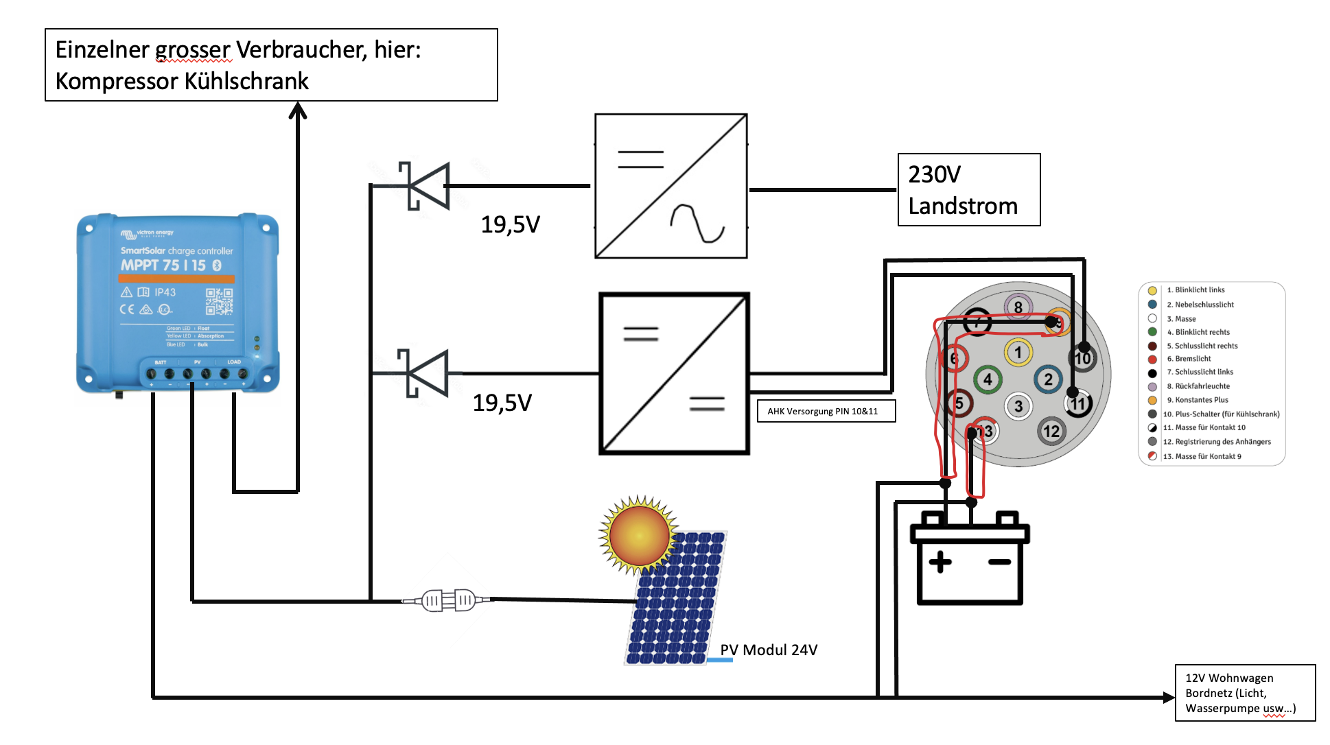

Heute möchte ich kurz Vorstellen was ich gebaut habe und freue mich auf
Kritik und Hinweise. Oder noch gute Ideen.
Erstmal grundsätzliches. 12V System, 100Ah LFP Batterie hängt parallel
zum KFZ an PIN 9&13 der 13poligen AHK Dose. Absicherung der Batterie und
kleiner Sicherungskasten für das Bordnetz wurde nachgerüstet.
Ein kleiner MPPT Laderegler von Victron kann den Wohni prima mit einem
von aussen angeschlossenem PV Modul versorgen und dann wochenlang autark
im Sand stehen und kaltes Bier produzieren.

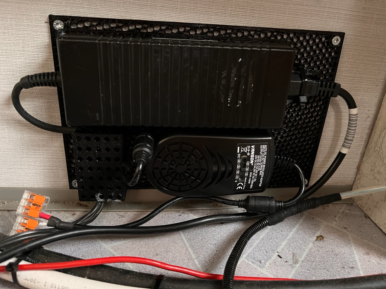

Mit einem alten Notebook Netzteil und nem 12V Notebook Netzteil, paar
Schottky Dioden und einer Halterung ist nun dieses System raus gekommen.
Den 12V Ladebooster habe ich noch nicht testen können, da Leitung noch
fehlt.
Mit dem Netzteil funktioniert es super, aber ich muss im Laderegler den
Strom auf 10A begrenzen, sonst fällt das Netzteil wegen Überlast aus.

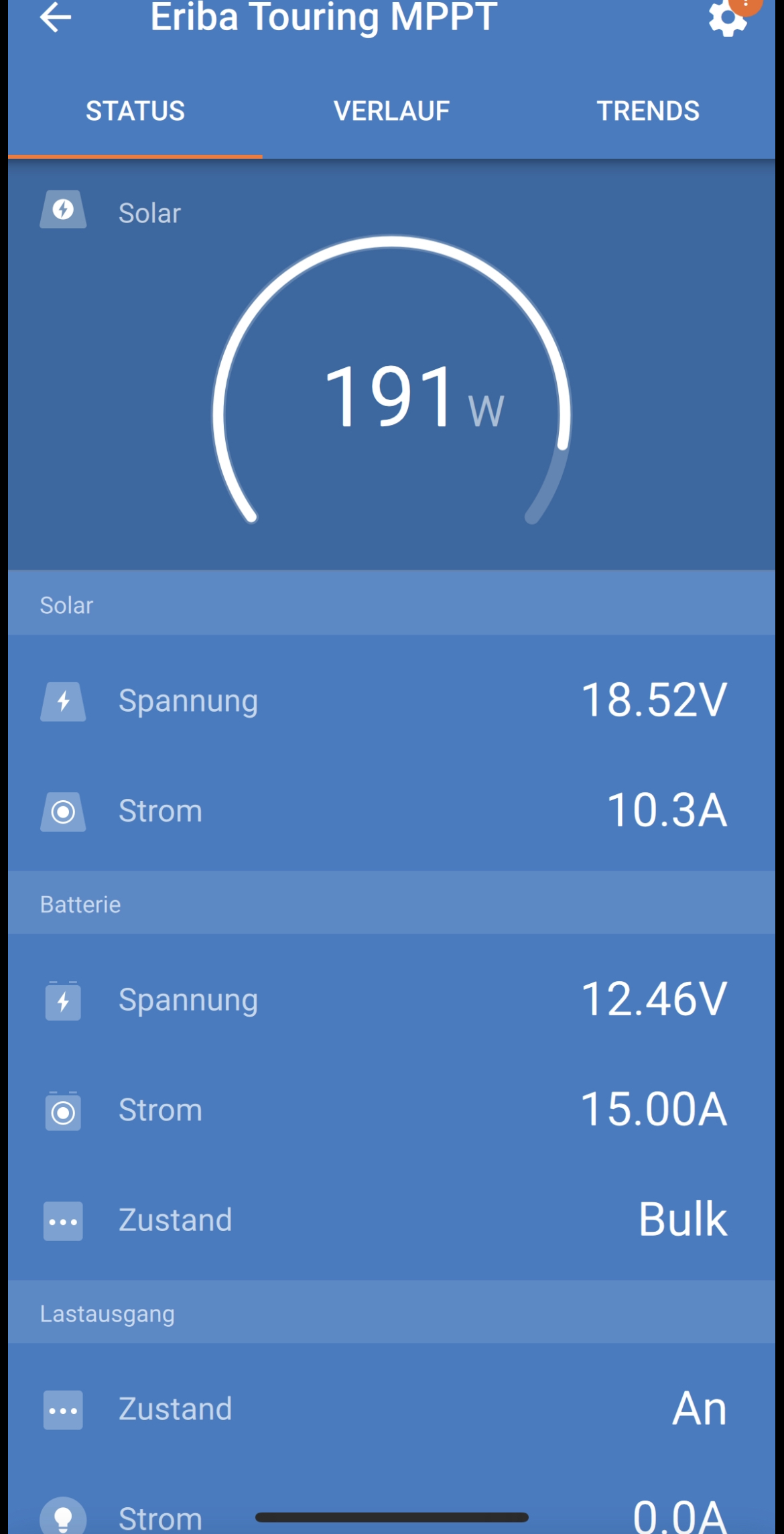

von Alex (pandafahrer)
Wendels B. schrieb:
> Einen MPPT Solarregler mit einem (oder mehreren) Schaltnetzteil zu
> speisen wird nicht funktionieren.
Das funktioniert in diesem Fall absolut hervorragend.
Der MPPT versucht zwar den Arbeitspunkt zu verschieben, allerdings
gelingt es nicht und ich sehe konstant ca 10A @ 19,5V anstehen, solange
bis die Batterie voll ist.
Kannst Du bitte benennen aus welchen technischen Grund es nicht gehen
soll?
Die Schottky Dioden habe ich noch vorsichtshalber in entsprechender
Leistungsklasse als Sperrmechanismus eingebaut.
Diese kleine Victron Kiste hat Bluetooth usw an Bord, dass ist ganz
lustig alle möglichen Daten Live auswerten zu können.

Das Blockschaltbild rund um die eingezeichnete Batterie verstehe ich
nicht.
Eine Batterie hat üblicherweise 2 Anschlüsse, deine hat 3.
Was ist mit dem Pfeil 12V Bordnetz gemeint?
Das Bordnetz vom Auto oder das vom Hänger?
Die LiFePO4 Batterie sollte auf jeden Fall einen Laderegler sowie eine
Unterspannungsüberwachung haben und nicht in das KFZ Bordnetz
zurückspeisen.
von Michael B. (laberkopp)
Alex schrieb:
> Was passiert, wenn ich alle Masseanschlüsse von den Netzteilen und der
> Batterie verbinden würde?
Musst du doch sowieso, alle an Pin 13, ausser Pin 11 zum (hoffentlich
isolierenden) DC/DC.
Alex schrieb:
> Wie findet Ihr den Aufbau?
Schlecht.
Pin 9 ist abgesichert aber nicht strombegrenzt. Es kann gut sein, dass
ein leerer Wohnanhänger angeschlossen an ein laufendes Auto die
Sicherung durchbrennen lässt um das Kabel zu schützen, und dann war es
das. Zudem ist der Stromkreis nicht rückstromgeschützt, kann also sein
dass dein Wohnanhänger das ganze Auto versorgt.
Dann ist nicht klar, welcher Strom durch das Solarpanel fliesst, wenn
man 19.5V anlegt und es draussen mal frostig wird. Der Strom geht von
deinen Hilfsspannungsquellen ab.
Zudem weiss man nicht, wie das 19.5V Notebook-Netzteil reagiert, wenn
der MPPT Controller mal 15A ziehen will. Schaltet es bei Überlast ab,
war es das.
Und es ist unklar, wie der MPPT Regler sich verhält, wenn der DC/DC
Wandler Strom liefert, versucht der MPPT auch aus dem 15A zu ziehen ?
Es steht NIRGENDWO im Datenblatt des 75/15 dass er auch DC/DC Wandler
und Netzteile als Quellen verkraftet und passend regelt, es steht nur
dabei dass er maximal 15A verträgt (aber nirgends ob er das auf diesen
Wert begrenzt).
Du solltest den Wohnwagenakku lieber vom 75/15 nur aus den Solarpanels
laden lassen, und die Hilfsladung aus dem Auto nur von
9/13 über einen Batterie-Batterie Ladebooster wie Victron Ladebooster,
Orion-Tr Smart 12V nach 12V mit 30A, machen.

Ja OK, fairer Punkt. Das liegt einfach daran, dass ich ein Kabel mit 13
poligem Stecker habe, dass einfach zu wenig Adern hat. Ladeplus und
zugehörige Masse ist einfach nicht belegt. Aber neues Kabel liegt schon
bereit, dass muss ich nur anschliessen.
Früher wurde der Wohni einfach parallel zum KFZ angeklemmt. Aber ich
glaube, dass sollte ich unbedingt auftrennen.
Der Wohnwagen ist alt. Aderanzahl und Querschnitt ist einfach nicht so
gut gewesen im Vgl. zu heute.
Doch. 0A da das Panel nur bei Bedarf und manuell via Steckverbinder
angeschlossen wird. Ansonsten würde das Ding ja bestromt werden, bei
Fahrt oder Landstrom.
>war es das.
Es liefert 60 Sekunden 200W (rated 120W) und schaltet dann ab. Erst nach
Stecker ein/ausstecken arbeitet es wieder.
Meine Zeichnung ist schlecht. Quick&Dirty zusammengeklickt, sorry dafür.
Natürlich hat die Verbraucherbatterie nur 2 Pole.
Es handelt sich übrigens um 12.8V Fahrzeugkompatible LiFePO4 Batterien
inkl. passivem BMS. Von der Seite ist es ausreichend geschützt und
kompatibel.
Ich denke das Beste ist wirklich die Belegung zu ändern. Dauerplus
entfällt komplett, Ladeplus wird über den DC/DC Wandler das Ladegerät
versorgen. Die Batterie ist dann ausschliesslich für den WW zuständig
und kann auch nicht Rückwärts das KFZ versorgen.
Anbei Plan korrigiert. Roter Kreis = Leiter entfällt
Hui, hier sind ja Emotionen im Spiel ;)
Ich finde das Thema spannend und interessant etwas neues zu lernen.
Es wäre klasse, falls wir über Fakten sprechen könnten und auch
benennen, was genau der Hintergrund ist.
Elektrotechnische Grundlagen und auch normative Randbedingungen sind ja
entscheidende Punkte.
DC/DC Booster Orion ist bekannt und Voltronic (oder so) bietet wohl auch
so eine 3in1 Wunderbox an. Diese Erweiterungen wollte ich mir eigentlich
zunächst sparen und mal zum Testen ohne ausprobieren. Da mir jetzt der
Karton Laptop Netzteile zugeflogen ist und der MPPT Lader von Victron
smart ist und wenig Ruhestrom zieht.
Frickeln? Basteln? Ich bin mir unsicher, soll das abwertend gemeint
sein?
Ich bin der Meinung, fachgerecht ausgeführte Verlegung, solide Montage,
Wärmemenagement, Absicherungen und kalkuliertes Risiko rechtfertigen
hier eine Alternative zu 1000€ Invest.
Übrigens meine Batterien haben 120€ pro Stück gekostet, das ist nicht
schlecht glaube ich.
Welcher Ausgleichsstrom wird denn wohl bei leerer Batterie fliessen?
6m KFZ in 2,5mm2 und so ca. 4m Leitung in 4mm2 verbinden eine 70Ah AGM
Batterie mit zwei parallel geschalteten LiFePO4 Batterien a 50Ah,
Hersteller Acceleron. U_Nenn=12,8V Leider habe ich hierzu kein
Datenblatt und kenne auch die Innenwiderstandskurve nicht.
Die LFP Dinger haben ja einen kleinen Innenwiederstand. Bei grossen
Kapazitäten ist das glaube ich schon gerechtfertigt mit dem Ladebooster
um Strombegrenzung zu machen.
Aber bei meinem Fall? Wer kann es rechnerisch abschätzen?
Wie gesagt, Prioritäten sind folgende 1) mit einem kleinen
Reisewohnwagen am Meer stehen und eiskaltes Bier trinken 2) Eine Anlage
zu betreiben die nicht abfackelt und 3) Einfachheit & Effizienz

Mein Kernproblem ist aber ein anderes und das ist mir inzwischen klar
geworden.
Ich habe zwischen AHK Anschlussstecker bzw. der Verteilerdose unter dem
WW und der Zusatzverteilung im Innenbereich nur 5 Adern a 4mm2 zu
Verfügung, aber ich brauche 6 Adern, damit alles komplett ohne weiteres
Nachdenken läuft.
- 2 Adern für + und - der externen PV "Aussensteckdose"
- 2 Adern für + und - für die Verbindung des WW Bordnetzes (wo auch die
Verbraucherbatterie parallel aufgeschaltet ist) und Dauerplus der AHK
Versorgung, also Pin 9/13
- 1 Ader ist frei
Der Soll Zustand wäre:
- 2 Adern für + und - für die Verbindung des WW Bordnetzes und
Verbraucherbatterie
- 2 Adern + und - für die Verbindung des 12V DC/DC Konverters für
Batterieladung  und geschaltetem Plus der AHK Versorgung, also Pin 10/11
Hätte ich gescheites PU/Gummi ummanteltes Kabel 6x4mm2 Feinstdrähtig
irgendwo finden können, hätte ich das schon längst eingebaut. Rundkabel
wäre gut, da eine wasserdichte Durchführung die Umwelt abdichtet.
Also was meint Ihr, wenn Ihr Euch meine Skizze nochmal anschaut. Kann
ich die Masse vielleicht zusammenlegen? Querschnitt reicht dicke....
Ohne Zeichnung ist es in der Technik fast immer schwer zu erklären, was
man meint.
>Jetzt sollen noch zwei Adern der Anhängersteckdose als
>PV-"Außensteckdose" verwendet werden?!
Nein, natürlich nicht. Bitte ignorieren.
Ich werde die Verkabelung neu machen und Murks nicht verwenden.
Trotzdem wollte ich noch einmal klar machen, was mich an der
Fragestellung noch interessiert und nicht so rüber bringen konnte wie
ich wollte.
Im Anhang noch einmal die Skizze dazu.
Bevor ich jetzt abschliesse und mich auf Bier, Burger und Entspannung
konzentriere, hier meine letzte Frage.
Was hätte die Brücke (gelb) für eine Auswirkung? Netz 1 und Netz 2
würden masseseitig verbunden werden.
Keine negative, wenn der DC/DC galvanisch trennt. Wenn der DC/DC aber
nicht galvanisch trennt, kann seine Stromregelung und -Begrenzung ausser
Betrieb gesetzt werden.
Schlimmer wäre eine Brücke zum Pin 13.
Oh interessant, kannst Du sagen warum?
Sind die nicht im KFZ intern eh auf Masse zusammengelegt?
Wie finde ich das raus? Durchmessen und dann sollte die Verbindung
hochobig sein, oder?
Wenn ich minus auf minus Durchgang habe, dann wird es nicht galvanisch
getrennt sein.
Üblicherweise, aber nicht unbedingt mit demselben Querschnitt aka
Belastbarkeit und keiner weiss, wie sich der Strom aufteilt wenn sie
verbunden sind.
Ich frage mich, warum du einen DC/DC Wandler benutzen willst und kein
Trennrelais, wie es alle anderen machen. Das Trennrelais misst die
Spannung der Lima/Kfz Seite und schliesst, wenn die Lima lädt und lädt
dann auch die Hausbatterie (Wohni-Netz).
Wenn Landstrom da ist, nimmt du ein normalen Batterielader, der die
Hausbatterie lädt.
Ebenfalls an die Batterie schliesst du den PV Controller an. Der lädt
die Batterie, wenn Solar ausreicht. Alles kann dauerhaft an der
Hausbatterie angeschlossen sein.
So machen wir das seit Jahren im Sprinter eines Freundes, der auch so
eine LFP Batterie als Haudbatterie verwendet.
Ist halt die Technik von vorgestern.
Das Trennrelais wirkt nicht strombegrenzend. Man braucht ein ausreichend
langes Kabel als Ladevorwiderstand. Dadurch wird die Zweitbatterie nie
wirklich voll, und man handelt sich 50% Verluste ein.
Seit 20 Jahren nutzt man daher lieber Ladebooster wie Victron Orion:
sauber strombegrenzt, effektiver Schaltregler, transformiert auch hoch
damit der Akku trotz Leitungsverlusten voll wird, erkennt von selbst
wenn die Lichtmaschine läuft.
Das stimmt doch gar nicht. Auch die Hausbatterie wird zu 100% voll.
Übrigens handelt es sich um eine LFP Batterie, die ihr eigenes
Management eingebaut hat und schon deswegen keine Überströme beim Laden
erzeugt.
Wie gesagt, das funktioniert seit Jahren ohne Problwme. Aber gut, man
kann natürlich auch so einen Ladebooster verwenden.
Sicher ist, das man nichts auf die PV Seite eines MPPT Reglers dazu
bauen darf. Erstens ist da nicht klar, ob da was mit Plus oder Masse des
Netzes verbunden ist und zweitens hintergeht man dann den MPPT Regler.
Nur um es zu präzisieren, sicher ist paralleler Betrieb von einem PV
Modul und einer weiteren Stromquelle am gleichen Eingang schlecht. In
meinem Fall kann ich aber sicher ausschliessen, dass keine Stromquelle
aktiv ist, falls mal das Modul angeschlossen wird.
Das Victron Solar Batterieladegerät wird andernfalls auf diesem Weg mit
aktiviertem Laptop Netzteil als normales Ladegerät mit smarten features
genutzt (...und der MPP Tracker kann mich mal).
Es funktioniert sehr gut, obwohl es nirgends dokumentiert ist.
> erzeugt
Das ist ahnungsloser Käse.
Ein LFP BMS kann den Strom der auf Grund von externer Ladespannung und
Kabelquerschnitt fliessen wurde nicht runterregeln, sondern nur bei
Überstrom (der letztlich nichts anderes ist als ein Kurzschluss hin zu
einer höheren Spannungsquelle) hart abschalten.
Man braucht so ein Victron Orion o.ä.

von Udo S. (urschmitt)
Alex schrieb:
Ja, aber es geht darum Überlast auf der Masseleitung zu vermeiden. Z.B.
wenn eine der Masseleitungen keinen Kontakt hätte.
Siehe auch
https://de.wikipedia.org/wiki/ISO_11446
von Andrea B. (stromteam)
Warum nicht einfach wie heute üblich ordentlich Solar auf das Dach und
für Schlechtwetter Notladung über Landstrom - das Notebooknetzteil über
Diode  reicht, der 75/15 kann das ab. Eine Kopplung zum Zugfahrzeug ist
dann nicht mehr nötig.
Viel Solar fest montiert hätte ich gerne. Habe mal einen Thread
gestartet, vielleicht kennt jemand gute Module…
Update: china dc/dc Ladegerät ist leider durchgebrannt. Verpolt…
Ansonsten funktioniert alles relativ gut.
Inzwischen habe ich alle Hauptkabel mit guter Qualität und ordentlichen
Querschnitten verbaut. Murx und Kabelumwidmung jetzt nicht mehr nötig.
Hätte ich mal gleich so machen sollen…
However, mein KFZ hat ein AHK Steuergerät und definitiv keine Zuleitung
zu PIN 10. Kontakt haben die aber eingebaut. Musste das halbe Auto
zerlegen um nachzuschauen.  Naja, jetzt weiß ich wenigstens wirklich
Bescheid was Sache ist. Pin 9 Dauerplus wird in Zukunft bei diesem
Fahrzeug  einen Ladebooster speisen.
