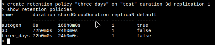

ich habe eine InfluxDB 1.8 am laufen und würde gerne mal die Retention
ausprobieren. Insbesondere müssen ja laufende Tageswerte nicht bis in
alle Ewigkeit aufgehoben werden, da würde ja der Tagesendwert reichen.
Also erstmal eine Retention "3D" erstellt, in den NodeRed InfluxDB Node
die Retention eingetragen, Deployed und... ab da bleibt die Grafana-Visu
leer.
Versuchsweise habe ich noch eine zweite Policy erstellt (Screenshot),
kann ja sein dass er die mit einer Zahl am Anfang nicht will - gleicher
Effekt.
Wenn ich in den Node eine nicht existierende Policy eintrage, meldet
dieser mir einen "Internal Server Error". Bei leerem Feld (=autogen)
zeigt mir Grafana die Datenpunkte wieder an.
Zum konkretisieren der Grafana-Visu: Daten die mit leerem
PolicyFeld/Policy "autogen" geschrieben werden, zeigt die Grafana Visu
an. Daten die mit "3D" oder "three_days" in der DB landen sollten(!),
werden nicht angezeigt.
Hat jemand sachdienliche Hinweise, was ich da falsch mache?
VG
da_user

von Matthias S. (da_user)
Danke für die Hilfe, aber leider "Thema verfehlt" ;-)
Εrnst B. schrieb:
> Die Retention Policy definiert nur das Löschen der Daten.
Das ist mir bekannt, und genau das will ich als Erstes umsetzen. Den
letzten Tageswert soll mir dann erstmal NodeRed mit der Policy "autogen"
schreiben und ich kann in der Test-DB das mit dem "zweiten Bucket"
testen. (Edit: vielleicht, irgendwann mal, genauso wie ich irgendwann
mal auf Influx 2.x umsteigen will,...)
