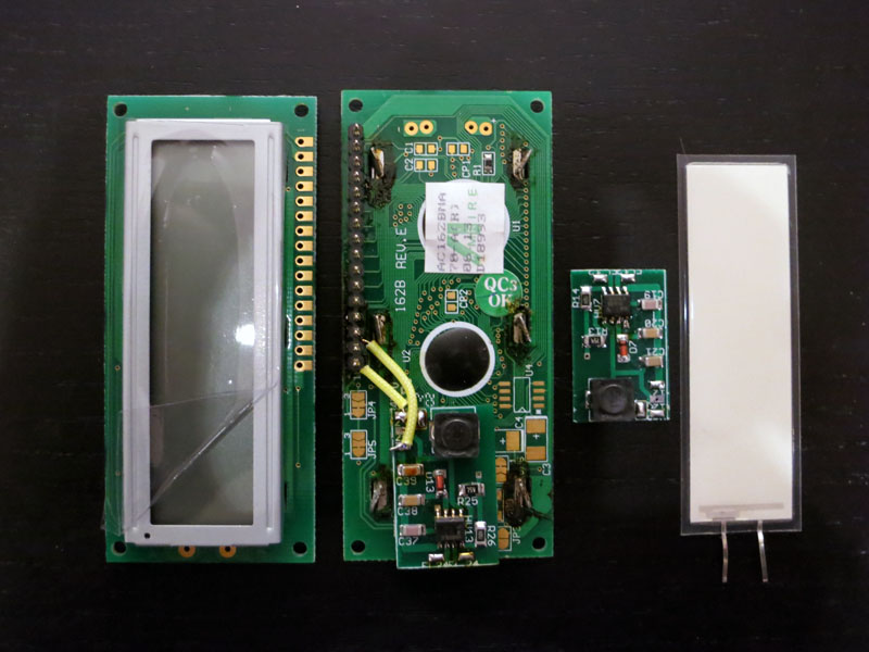

von Gerald B. (gerald_b)
Der HV823 von Supertex / Microchip ist genau dafür und braucht eine
Induktivität, eine Diode und und 2-3 Widerstände und Kondensatoren.
https://datasheetspdf.com/pdf-down/H/V/8/HV823_SupertexInc.pdf
Ich habe für den mal eine Leiterplatte entworfen und fertigen lassen.
Die ist so klein, das sie hinten Huckepack auf ein 1602 Display passt.

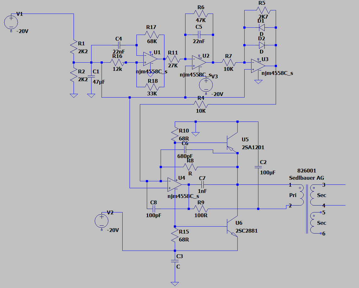

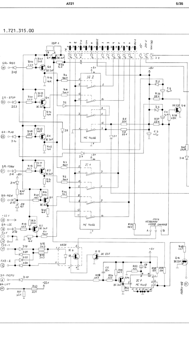

von Alexander H. (alexander_h732)
Matthias S. schrieb:
> Alexander H. schrieb:
>> Könnte evtl. jemand die Studer Schaltung kurz erklären?
> Das ist ein kleiner Endverstärker, davor ein Begrenzer, ein Integrator
> und eine Tonquelle, die nicht mehr auf dem Ausschnitt ist. Meist werden
> die Dinger mit so 300-800Hz betrieben.
Ok, danke, ich hatte mich schon gefragt, wo die Frequenz erzeugt wird.
Wo ist die Tonquelle genau?
(Hab mal die ganze Seite des Schaltplans angehängt, vielleicht ist da
Alles mit drauf?)
Basteln will ich auf jeden Fall und es soll auch nicht die
eleganteste/modernste Lösung sein.
Die Fläche ist recht klein, ca. 500-600mm^2.
Das wird wohl IC3A ganz links sein. Ist als Dreieck Generator
verschaltet. Danach wird mit IC3B verrundet und mit IC4A begrenzt.
Kannste ja mal in LTSpice eintippen.
Hab bisher recht wenig mit Lt Spice gemacht. Auf was kommt’s da an, wenn
man die Schaltung zB. von -20V auf knapp 5V Betriebsspannung umbauen
möchte?
Hab die Schaltung mal als Ganzes freiradiert(passt das so, oder fehlt
noch was?).
Viele Grüße
Alexander

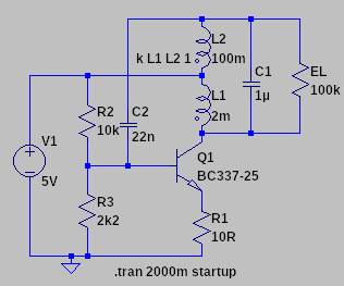

Hallo Leute,
Ich hab die Studer EL Spannungsversorgung mal mit LT Spice
zusammengebastelt, bin mir aber nicht sicher wie die Simulation mit
verschiedenen Spannungen abläuft.
Den OpAmp gabs nicht als Spice Modell, hab ihn dann ersetzt (hoffe der
passt). Auch das Transistorpaar und den Trafo gabs nicht als Modell.
Kann sich das mal jemand anschauen und simulieren, wie der Betrieb an
4,8V mit der Schaltung möglich wäre?
Gerne auch Hinweise zum Simulieren mit LTSpice, vielleicht bekomm ich
das dann noch hin.
Viele Grüße und vielen Dank
Alexander
> Gibts bei TI.
>> Betrieb an 4,8V mit der Schaltung
> Müsste man komplett umkrempeln.
Hab ich gesehen, dann brauche ich aber PSpice, oder?
Ist der verwendete OP nicht in Ordnung?
Inwiefern umkrempeln?
Um das ansatzweise zu verstehen (und notfalls auszuprobieren, was bei
Bauteiländerungen passiert),
müsste ich wissen ob mir für die Simulation noch was fehlt (wo stelle
ich die Trafo Parameter ein?).
Passt denn der Rest soweit(Dioden/Transistoren)?
Wie starte ich denn eine Simulation in LTSpice und wie bestimme ich die
Messpunkte? Sorry, bin noch absoluter Neuling.😅
von H. H. (Gast)
>> Gibts bei TI.
Nö.
R2R-Opamps.
> (wo stelle ich die Trafo Parameter ein?).
Lies zu gekoppelten Induktivitäten.
Einige Fehler zu sehen.
"Gunthard Kraus"
Ok, so wie es aussieht hab ich in der Originalschaltung -20V/2 (+-10V).
Nur das Übersetzungsverhältnis des Trafos zu ändern würde bei +-2,4V
wohl nicht reichen?
Wahrscheinlich wird der Übersetzungsfaktor dann viel zu groß und es gibt
Platzprobleme mit der Sekundärwicklung, oder müsste man das erst
testen/simulieren?
Ein Rail-to-Rail OpAmp wäre zB. ein
LMC6484N (4x) - passt der?

von Bauform B. (bauformb)
Christoph db1uq K. schrieb:
> überdimensioniert
Na gut, es geht natürlich auch billiger, so richtig analog, alle
Bauteile sind kritisch und beeinflussen sich gegenseitig :) Aber ltspice
meint, es kämen saubere 450Hz raus.
