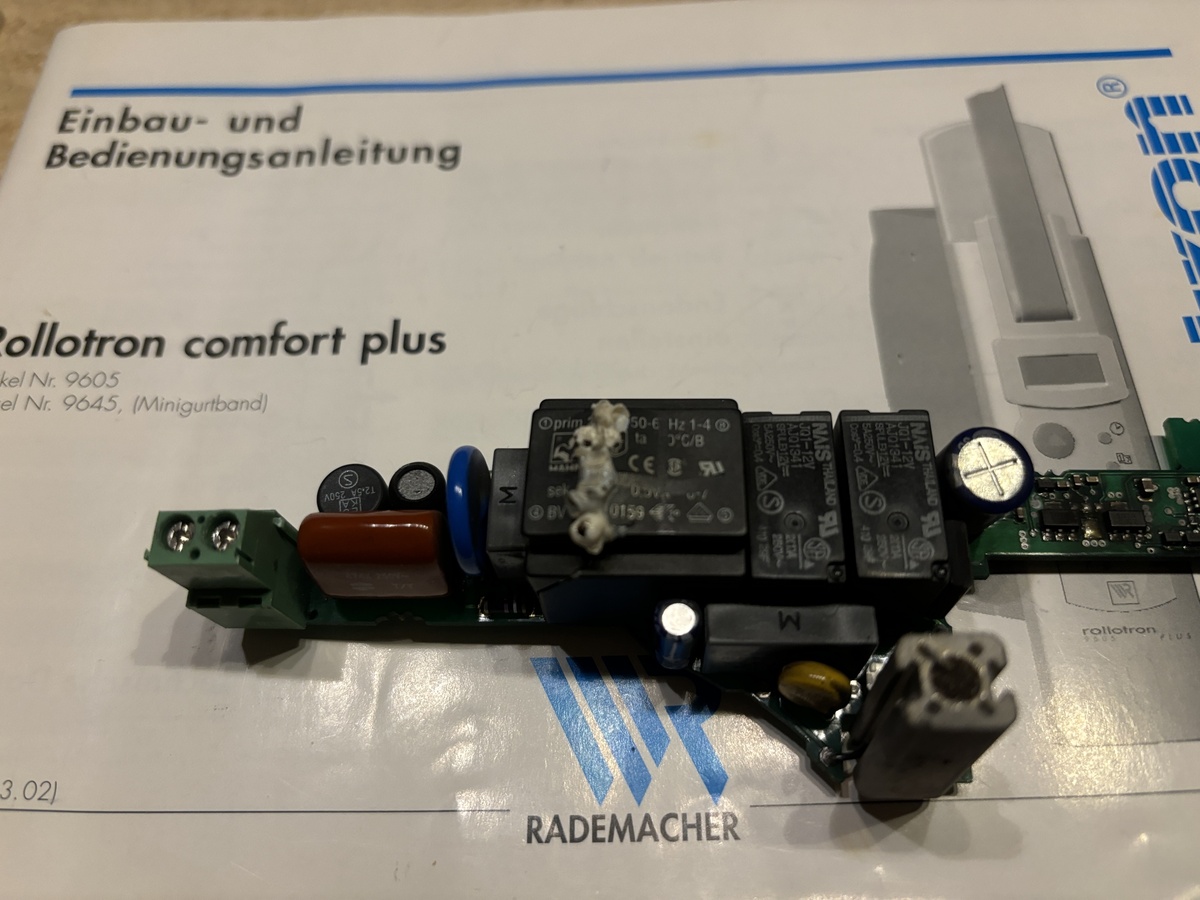

Hallo!
Heute versagte das automatische "Runterfahren". Display aus - auch nach
Reset.
Offensichtlich hat es den Trafo auf der Platine 314PL2-15 zerbröselt.
Ich hoffe, dass hier noch jemand sowas rumliegen hat.
Bin "WEGWERFGEGNER"...
Danke schon mal...

Oder Gerth 152.12-1,
oder Block EE20/10 112.
Oder den Hahn mit geringeren Versandkosten:
https://www.kessler-electronic.de/de/PT0-5VA-1X12V
von Rainer D. (rainer4x4)
Oftmals hat sich der Kohlenstaub der Kollektormotoren auf den Platinen
verteilt. Was zu weiteren Schäden führt. Der Trafo ist meist nur die
Folge davon.
Ist elendes Fummelkram. Viel Erfolg!
von H. H. (Gast)
> Folge davon.
Eigentlich sind diese Trafos unbedingt kurzschlussfest.

von Bernd (beta12)
Kurz: Der Rollotron 9605 rennt wieder!
Meine Hoffnung trug Früchte und es war „nur“ der defekte Trafo.
Den hatte ich bei Kessler bestellt, weil dort schon Kunde. Die
Kurzschlussfestigkeit hat wohl weitere Schäden verhindert, sogar die
Sicherung war noch intakt. Ich tippe auf einen Windungsschluss
primärseitig. Deshalb verzichtete ich auf einen Funktionstest vor
Einlöten des neuen Trafos über eine Fremdspannungsquelle - auch, um die
kleinen Lötaugen nicht zu gefährden. Nach Einlöten und vor dem kompl.
Zusammenbau habe ich die Teile zusammengesteckt und unter Spannung ca.
30 Min. laufen lassen. Der Trafo bekam dabei nur die übliche
Betriebstemperatur.
Kohlenstaub nur minimal, der meiste Belag kam wohl vom überhitzten
Trafo. Alles ziemlich leicht entfernbar.
