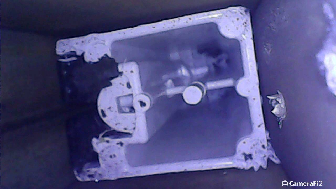

Ich möchte in meine Haustüre einen motorischen Öffner mit Zutrittskontrolle nachrüsten. Da ist ein G+U Secury mit Fallriegel verbaut. Dazu passend gäbe es einen motorbetriebenen Öffner zum Einbauen, also unsichtbar. Ich habe mir den Türrahmen angeschaut, hohles Stahlprofil, also kein Problem um ein Kabel für die Motoransteuerung unterzubringen. Anders schaut das im Türblatt aus. Da sind in allen 4 Ecken jeweils ein Kunststoffverbinder oder was das auch immer sein soll drin. Diese verhindern leider das durchschleussen eines Kabels zum Motor. Ich habe jetzt keine Ahnung wie eine Haustüre (auf)gebaut wird, aber da müsste ja wenn das ab Werk verlegt wird eine Lücke existieren. Kennt sich jemand mit Haustüren aus und hat einen Tipp wie ich da vorgehen könnte? Kann man so eine Türe nochmals zerlegen um ans innere zu kommen? Und nein, mir gefällt die Lösung mit einem Nuki oder ähnliches nicht!

Das habe ich mir auch schon gedacht, obwohl die Türe erst 7 Jahre alt ist. Allerdings kommt mir das zum inneren Kabelverlegen dann doch gelegen. Das würde ich im Türblatt eben auch gerne so einfach machen können, wenn da nicht diese blöden Kunststoffeckpropfen wären. Ich konnte übrigens den Hersteller nicht herausfinden. Und ein örtlicher Türbauer wollte mir nicht helfen. Anbei mal ein Bild von den eingebauten Eckprofilen mit einem Endoskop aufgenommen.

Rahmen des Türblatts stirnseitig & von oben her anbohren, 10mm etwa, durch die Ecken hindurch. Schafft Durchbrüche für die Leitung, und die äußeren Bohrungen lassen sich nach dem Einziehen des Kabels mit Blindstopfen wieder verschließen. Sieht kein Mensch mehr.
Kabel einziehen ist etwas fummelig, geht aber.
OP #7665697
Hallo C.D. Danke für deine konstruktive Antwort. Hört sich so an dass du das schon mal erfolgreich praktiziert hast? Ich nehme an der Stopfen hat 90 Grad und geht genauso nochmal um die Ecke? Die Funktion ist vermutlich zur Stabilisierung während des Türbaus? und nimmt keinen Schaden wenn ich darin rumbohre.
#7665715
Jepp, die Rahmenprofile sind Stangenwaren und werden kundenspezifisch zugeschnitten. Die Ecken sind Formteile und werden beim Zusammenbau mit den Profilen verklebt, eine Art Baukastensystem, verleiht Stabilität.
Wirst verm. einen etwas längeren Bohrer brauchen, an die 100 mm werden die Teile sicher in der Länge haben. Wg. der Stabilität brauchst Dir keine Sorgen machen, kannst ja erstmal mit einem langen 5mm Bohrer sondieren...
Bin viel im Brandschutz unterwegs, glaubst gar nicht wo und wie man da Kabel durchzwängen muss. Macht erfinderisch :-)

Ich möchte nach längerer Zeit ein kurzes Feedback geben: Der Umbau hatte tatsächlich etwas gedauert, viel länger als erwartet. Ich war viele Wochen damit beschäftigt, die nötigen Langbohrer zu besorgen, die richtigen G&U Adapterplatten für die kabellosen Strom / Datenübertrager (Stößelkontaktplatte) zu besorgen, aber vor allem die nötigen Flexarbeiten an meiner Türe zu erledigen. Da es sich um eine kunstoffverkleidete Türe aus Stahlprofilen handelt, mussten die nötigen Ausschnitte für den Motor und die Kontaktplatten herausgeflext werden. Die Herausforderung war, die Ausschnitte masshaltig und an der richtigen Stelle in das Stahlprofil unter beengten Platzverhälnissen hinzubekommen. Beengt deshalb, weil die Türe nicht ausgebaut werden sollte. Nein, ich wollte diese schwere Türe nicht immer wieder ein und ausbauen. Da war dann der Rahmen im Weg, oder die Decke, oder das Scharnier, meist sogar die Flex selber. All das war trotzdem irgendwann geschafft. Dann die langen Löcher links und rechts seitlich und von oben gebohrt wie es C. D. empfohlen hat. Wäre ich nicht selber drauf gekommen, Danke. Mit optischer Hilfe eines Endoskops und Zughilfen aus dünnem Federstahl ist es mir gelungen das interne Kabel einzuziehen. Die Flexspalten mussten noch etwas optisch ausgebessert werden, seit dem läuft das ganze jetzt schon 1 Jahr problemlos. Die Zutrittskontrolle erfolgt über eine Sprechanlage mit Gesichtskontrolle. Auch mit vollen Händen kommen meine Frau und ich nun ohne Schlüsselsuchen ins Haus. Abschließend kann ich nur sagen, ich möchte auf diesen Komfort nicht mehr verzichten.
