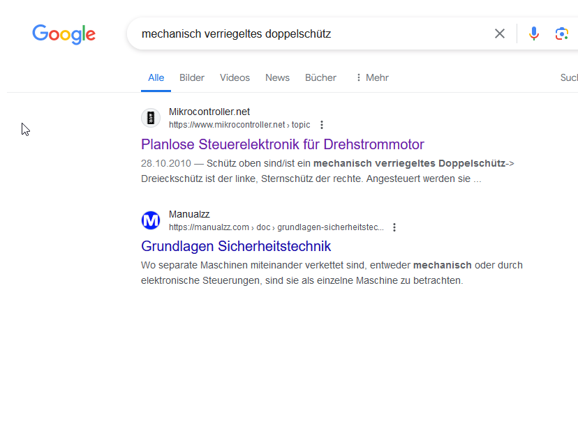

Das ist alles was ich dazu bei Google finde (siehe angehängte Graphik).

Wenn ich zwei der Schütze kaufe und diese mechanisch verriegele, ist das
dann nicht ein mechanisch verriegeltes Doppelschütz?
von H. H. (Gast)
H. H. schrieb:
> sogenanntes Wendeschütz.

von Alfred B. (alfred_b979)
Mal L. schrieb:
> H. H. schrieb:
>> "Wendeschütz"
> Warum? Warum nicht 2 Schütze? Vorteile?
Mechanische Verriegelung.
