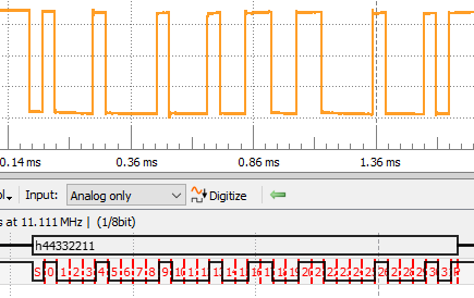

von Martin (martin32)
Infineon XMC sollte Längen 1 bis 63 unterstützen. Auf die Schnelle hab
ich 1, 13 und 32 getestet.
Die Nachfolger meines vorhin zitierten SAB82532...
Na endlich.
Ob der TO jetzt mit fliegenden Fahnen mal eben dorthin wechselt?

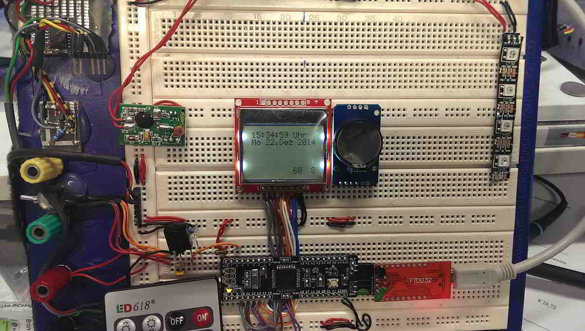

Mi N. schrieb:
> Sobald man ein paar Cent für einen Quarz aufbringen kann,
bei sehr verschiedenen footprints kann das schon mal abenteuerlich
werden, für meinen Arduino mighty mini 1284p war der greifbare SMD Quarz
foodprint vom Quarz etwas kleiner als der auf der Platine von OSH Park,
passende Bestellung wäre mit Versendung deutlich teurer als ein paar
Cent geworden.
https://www.mikrocontroller.net/attachment/preview/240970.jpg
der passte gerade so verlötbar rauf
https://www.mikrocontroller.net/attachment/241335/mighty1_web.jpg
> Cent geworden.
Das Problem hat man überhaupt nur, wenn man diesen Arduino-Tinnef
verwendet. Den nimmt man allerhöchstens dann, wenn er vollständig zur
Anwendung passt.
Und selbst dann eher nur für Entwicklungsversionen der Hardware, damit
man die Software-Entwicklung schon komplett durchziehen kann, bevor die
endgültige Hardware fertig ist.
