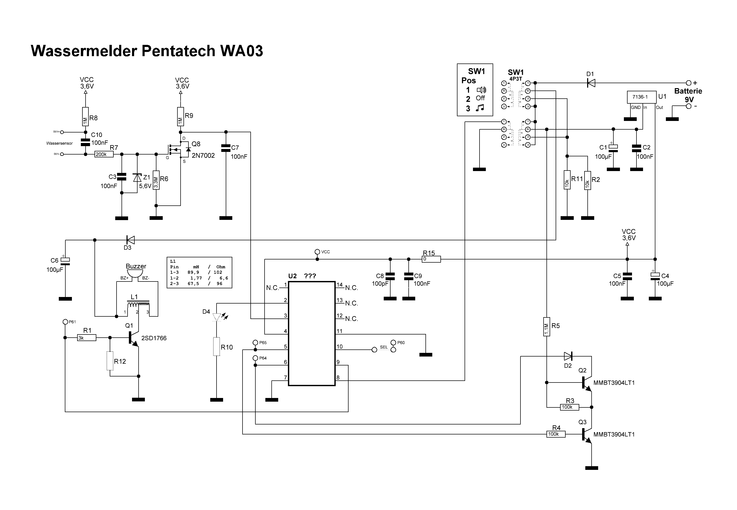

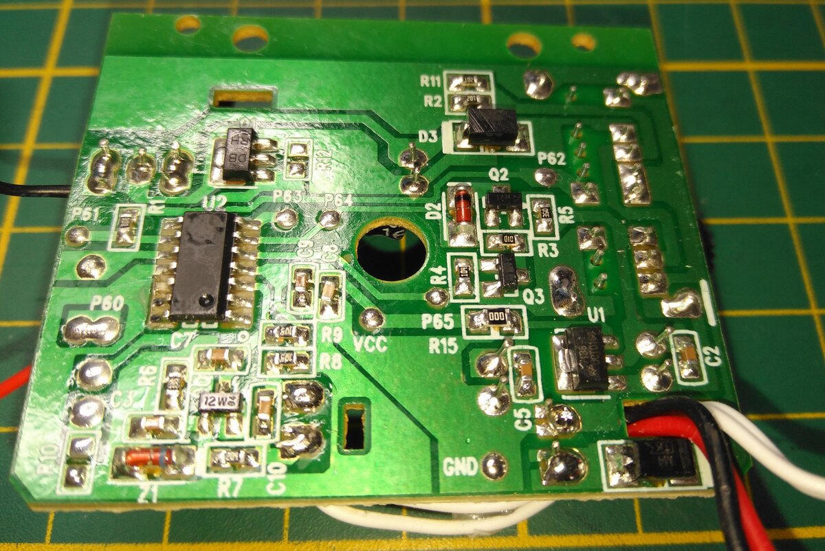

eigentlich war die Idee meinen vorhanden Wassermelder an einen
Mikrocontroller (ESP32) anzuschließen.
Deswegen habe ich versucht durch Reverse Engineering einen Schaltplan
aus der Platine zu erzeugen.
Leider sind aber ein paar Fragen dazu offen geblieben. Die Widerstände
und Kondensatoren habe ich bestimmen können, die Halbleiter zum großen
Teil auch (glaube ich zumindest).

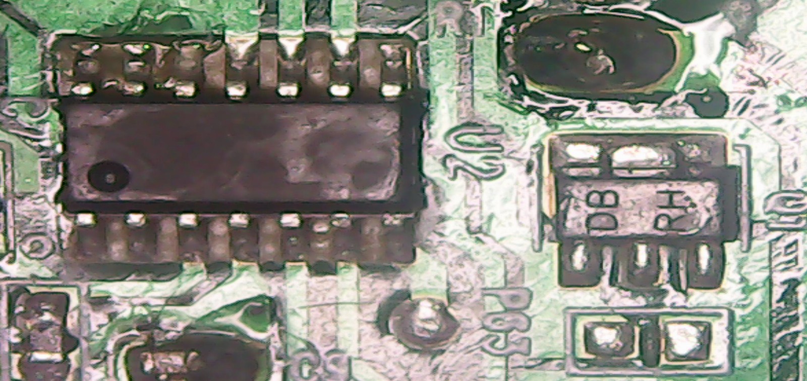

U2 (SO-14) und D3 sind leider abgeschliffen worden.
Q1 SOT-89   DB RH = 2SD1766 Transistor NPN

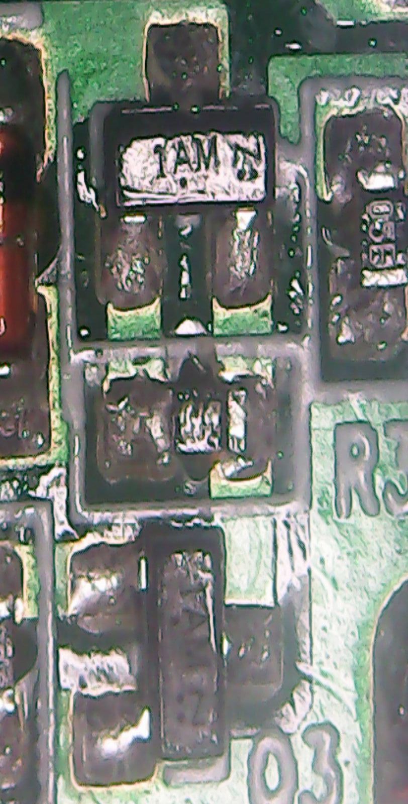

Q2=Q3 SOT-23   1AM Z = MMBT3904 Transistor NPN

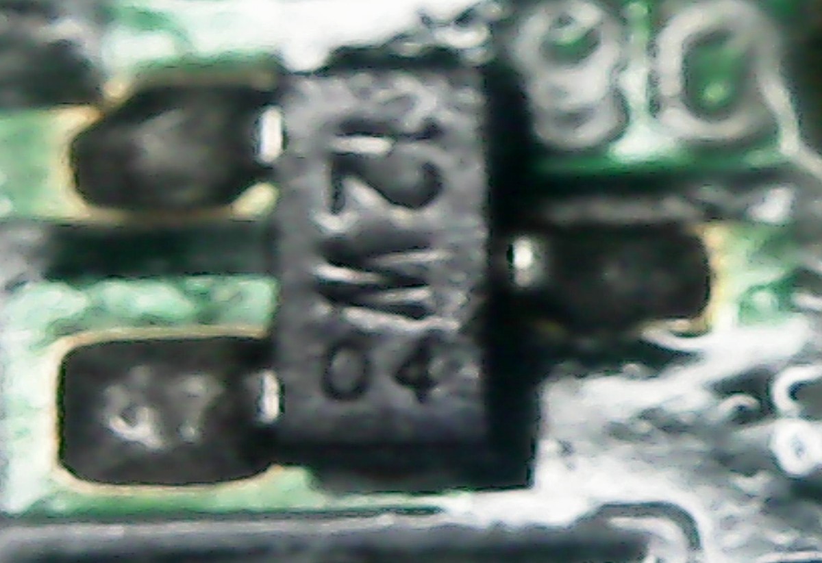

Q8 SOT-23   12W 04 = 2N7002 N-Ch Mosfet

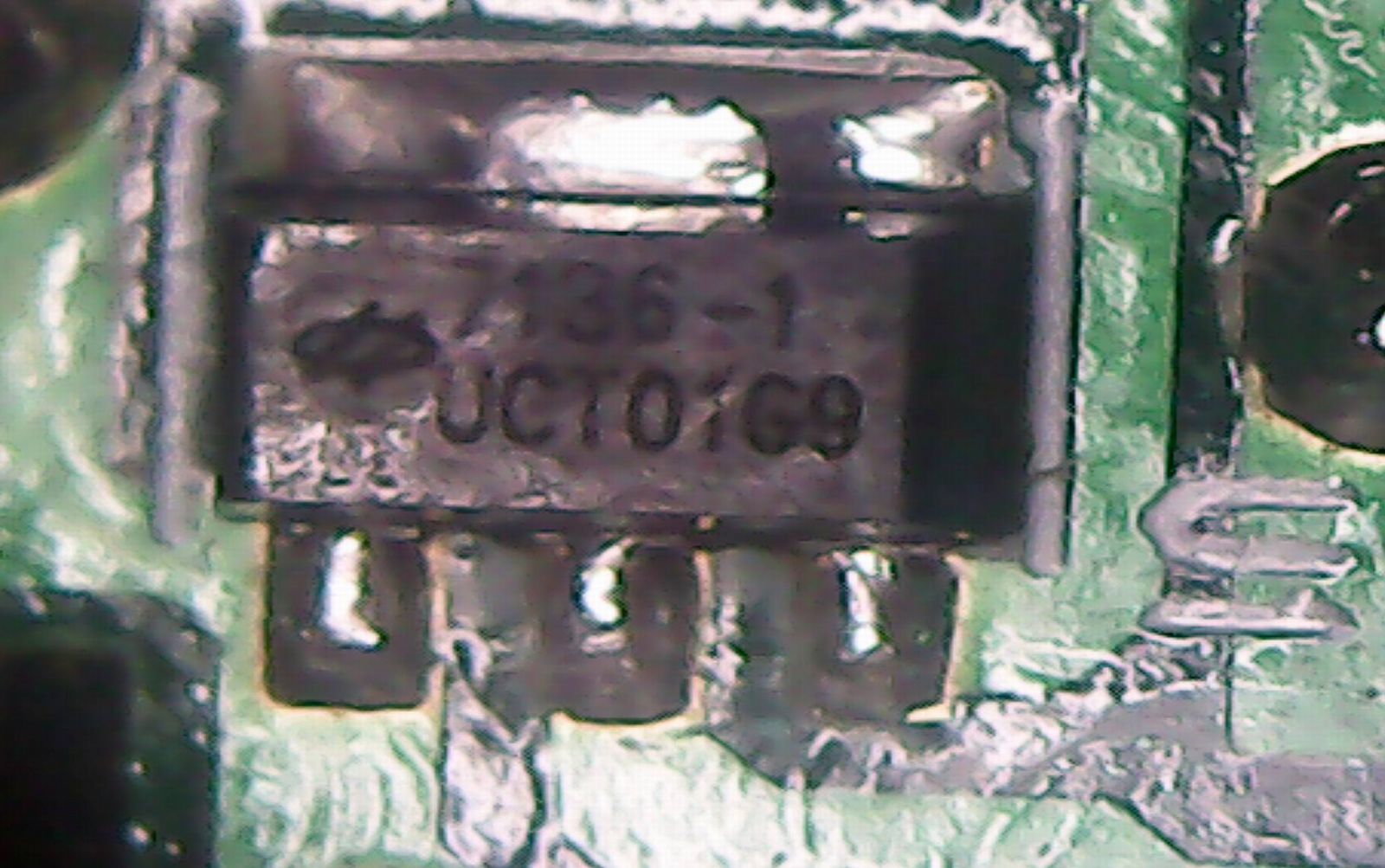

U1 SOT-89   7136-1 = LDO 7136 3,6V
D1   M4 = 1N4004
D2 = Universaldiode
Z1 = Z-Diode 5,6V (ausgebaut und gemessen)
1. Stimmen die Bauteile so wie ich oben aufgelistet habe?
2. Erkennt jemand was U2 für ein IC sein könnte? Ich vermute (befürchte)
ein MC (PIC o.ä.).

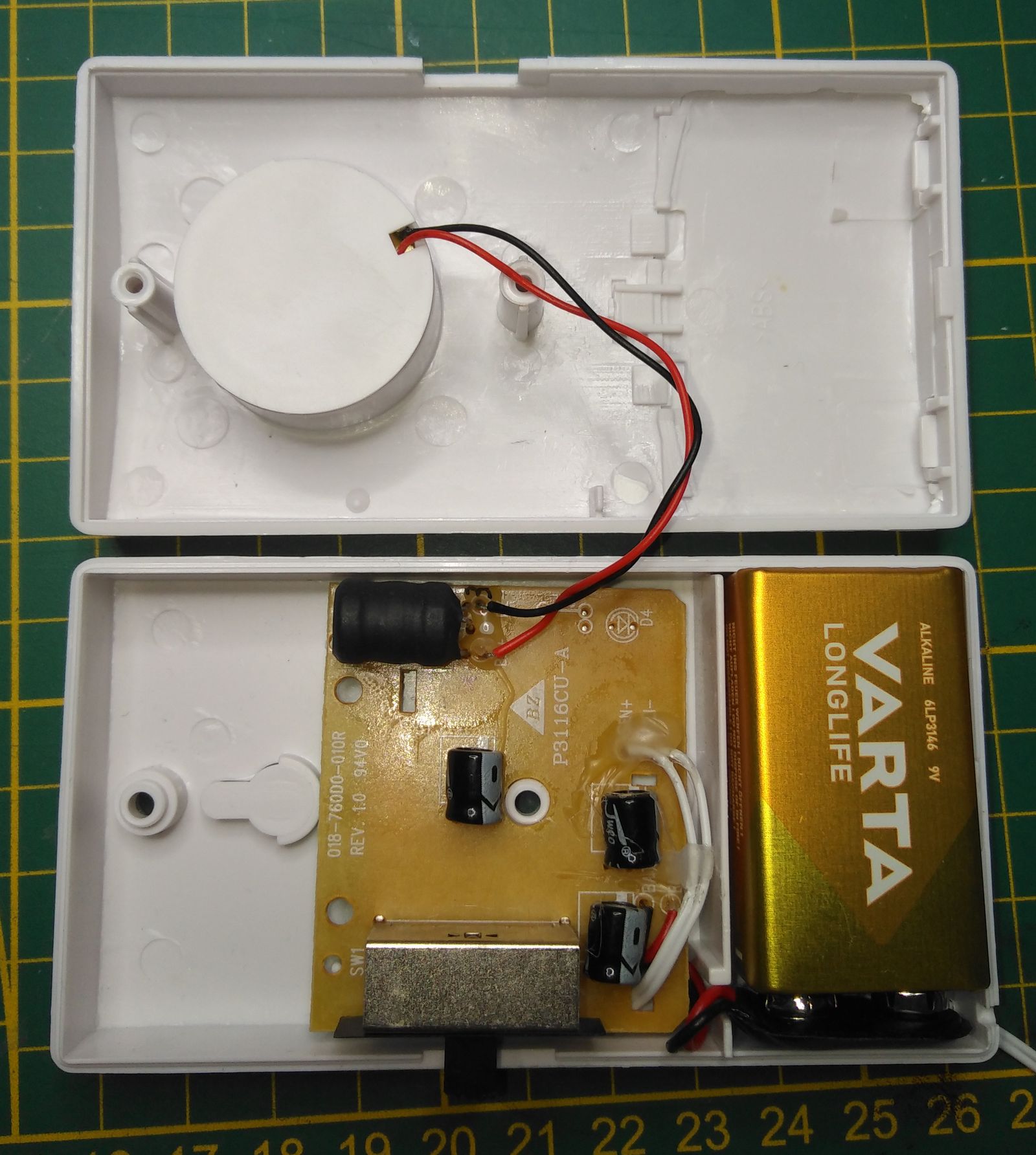

3. Was ist den L1 für eine Spule/Drossel/Transformator? Der Buzzer der
daran angeschlossen ist macht einen Höllen Lärm. Wie heißt den so ein
Teil und wo gibt's das?
4. Die Schaltung um Q2 und Q3 kommt mir etwas komisch vor. Kann die
richtig sein? Bin mir aber schon sicher die korrekt aufgenommen zu
haben.
Wäre für jede Hilfe dankbar.
von H. H. (Gast)
Ja.
> ein MC (PIC o.ä.).
µC von Padauk.
Spartrafo, meist kundenspezifisch.
Das ist nur ein Transformator, um aus der niedrigen Versorgungsspannung
eine hohe Wechselspannung für den Piezo zu erzeugen. Piezos sind recht
hochohmig.
> ein MC (PIC o.ä.).
Wird sicher ein MC sein, aber einen passenden PIC finde ich gerade
nicht. Aber wieso ist das für dich wichtig? Die entscheidende Schaltung
befindet sich ja rund um den MOSFet oben links. Wird der Sensor nass,
geht Drain des MOSFet auf low.
