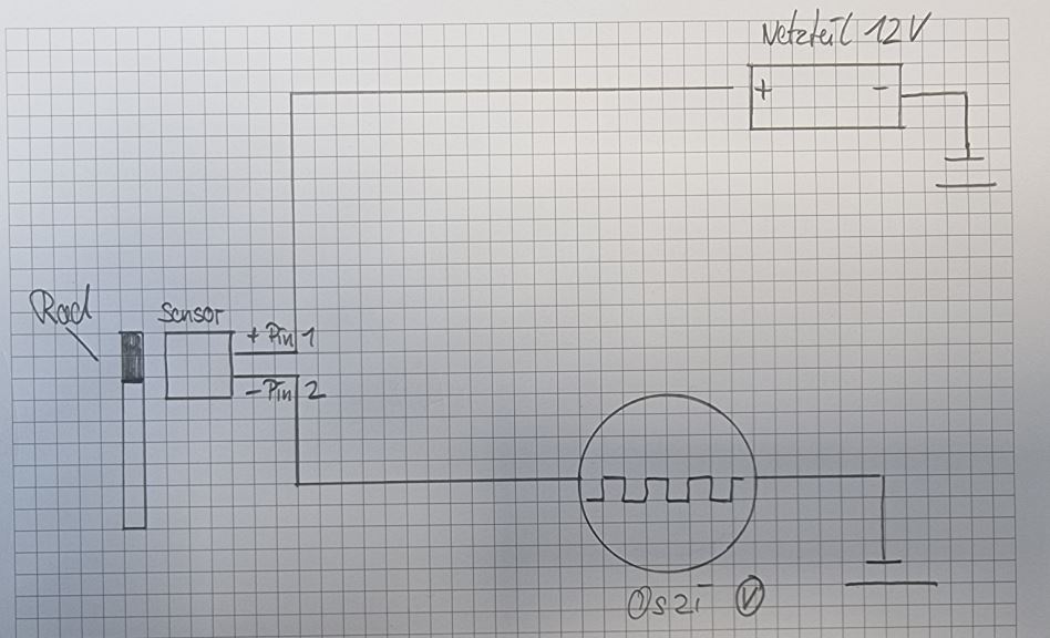

Ich möchte einen Prüfaufbau machen um eine größere Anzahl aktiver ABS
Sensoren zu prüfen.
Bei dem Sensor handelt es sich um einen Sensor der DF11s Bauart.
Das Geberrad ist ein sogenanntes Multipolrad.
Hier gibt es noch ein paar infos:
https://www.kfztech.de/kfztechnik/elo/sensoren/drehzahlsensor.htm
Die Pinbelegung ist laut Hersteller wie folgt:
Pin 1: Versorgungspannung
Pin 2: Signal
Mir stellt sich jetzt die Frage wie ich ein Signal aus diesem Sensor
bekomme, da ich sonst nur 3polige Hallsensoren kenne.
Aber hier fehlt mir ja quasi die Masse gegen die ich die Signalspannung
messen könnte.
An einem Dummy habe ich mich wie im Bild zu sehen versucht, jedoch ohne
ein brauchbares Signal zu bekommen.
Kann mir jemand sagen wie ich das korrekt anschließe um ein
rechtecksignal am Oszi bekommen?

Der Sensor moduliert seine Stromaufnahme. Du brauchst also einen Shunt.
von Christian M. (likeme)
ja, 7 und 14mA
Wie müsste denn der Aufbau dann schematisch aussehen ??
von Thomas F. (igel)
Rainer schrieb:
> Wie müsste denn der Aufbau dann schematisch aussehen?
Das Datenblatt von Infineon zeigt eine Beispielschaltung:
https://www.infineon.com/dgdl/Infineon-TLE4976L-DS-v02_00-EN.pdf?fileId=db3a304319c6f18c0119cd9980a57ae7
