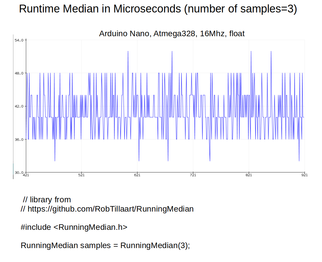

von Christoph M. (mchris)
Hier mal ein Benchmark mit Float.
// install median library:
// https://github.com/RobTillaart/RunningMedian
#include <RunningMedian.h>
RunningMedian samples = RunningMedian(3);
typedef float median_t;
void setup()
  Serial.begin(115200);
void loop()
  uint32_t ts;
  median_t x = random();
  median_t y;
  ts = micros();
22
  //y = median(x);
23
  samples.add(x);
24
  y = samples.getMedian();
25
  uint32_t ende = micros();
26
27
  Serial.println("value" + String(y) + " time used [us]: " + String(ende - ts));
28
  delay(10);
29
30

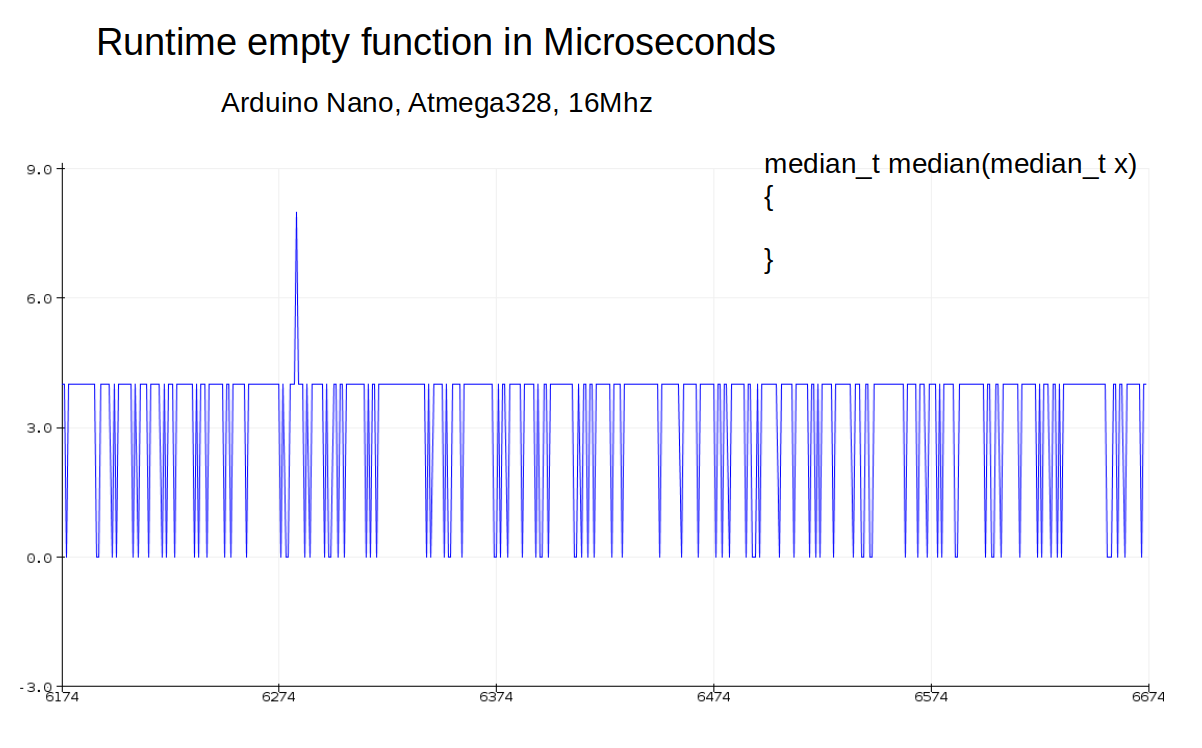

Zum Vergleich die leere Medianfunktion.

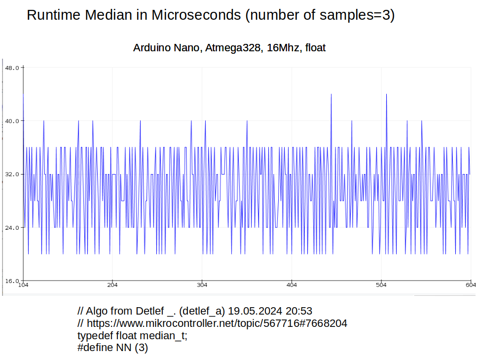

>Vielleicht machst du dich mal mit ›break‹ vertraut.  ;-)
Upps, ich bin damit vertraut, aber trotz angestrengtem Hinschauen hat es
mein Hirn ignoriert.
Die Detlev'sche Version ist etwas schneller als die Tillaart'sche :-)
Ob der Median richtig sortiert, habe ich nicht geprüft, nur wie schnell
der Algo läuft ..

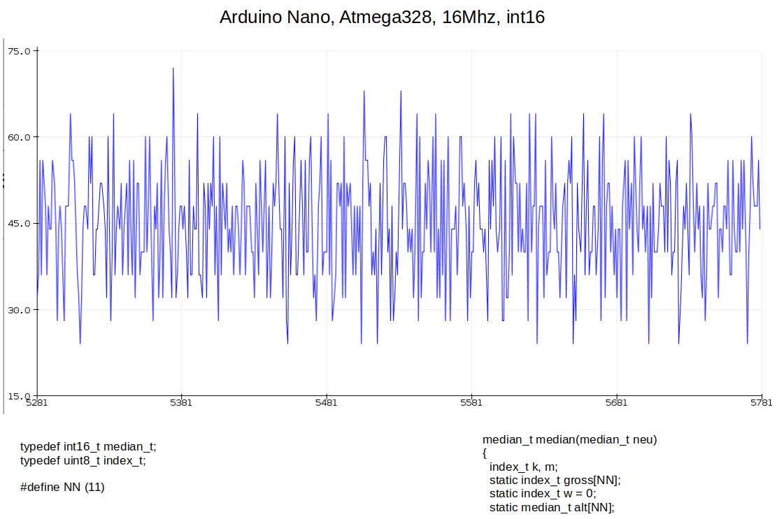

Hier mal die Laufzeit auf dem Atmega328 mit int16-Werten und Indexlänge
uint8.
Zieht man die Laufzeit der leeren Funktion von oben (~4us) ab, kommt man
auf eine durchschnittliche Laufzeit von 6us.
Nicht schlecht, würde ich sagen.
typedef int16_t median_t;
typedef uint8_t index_t;
#define NN (3)
median_t median(median_t neu)
  index_t k, m;
  static index_t gross[NN];
  static index_t w = 0;
  static median_t alt[NN];
von Klaus (feelfree)

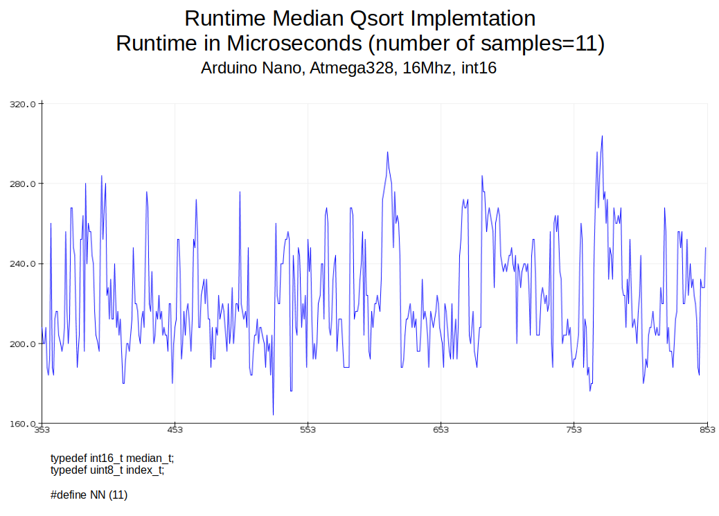

Vielleicht kannst Die Laufzeit mal mit einer einfachen straight-forward
Implementierung vergleichen?
Ich hätte das so implementiert:
int cmpfunc (const void* a, const void* b) {
   return ( *(median_t*)a - *(median_t*)b );
  static int32_t idx = 0;
  static median_t timebased[NN];
  static median_t sorted[NN];
  timebased[idx++] = neu;
  idx %= NN;
  memcpy(sorted, timebased, sizeof(sorted));
  qsort(sorted, NN, sizeof(median_t), cmpfunc);
  return (sorted[(NN - 1) / 2]);

Deine Implementierung ist auf jeden Fall schön übersichtlich. Ich habe
ein wenig gezögert, weil ich vermutete, dass die in der in der Arduino
IDE verwendete Compiler keine STD-Lib und damit kein QSort kennt. Aber
siehe da, es kompiliert out of the Box.
Die Performance ist allerdings nicht so gut wie bei der Detlev'schen
Version.
Hiermit möchte ich Detlev für seinen Beitrag ausdrücklich loben.
