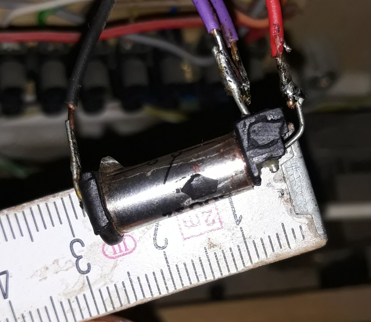

ich weiss nicht, ob ich hier richtig bin, aber in meiner Not versuche
ich es... ;-)
Ich bin auf der Suche nach einem Bauteil, welches ich nicht benamen
kann, da ich Laie bin...
Es geht um das im Anhang abgebildete Teil. Ich weiss nur, was es tut...
Wird auf die beiden lilafarbenen Kabel kurzfristig eine
Wechselspannung von 8-10V angelegt, dann werden das rote und schwarze
Kabel kurzfristig verbunden; sozusagen ein Schalter.
Es gibt nur folgende Beschriftung:
- das Symbol für Schalter
- UPC-121 500 Ohm
Kann mir jemand sagen, wie die korrekte Bezeichnung für dieses Bauteil
ist, und wo ich es gegebenenfalls beziehen kann?
Vielen lieben Dank für Eure Unterstützung!
von Jörg R. (solar77)
> ist..
Relais.
von Korbinian G. (korbinian_g10)
Vielleicht ein OMR-109H?
https://www.jameco.com/z/OMR-109H-TE-Connectivity-Dry-Reed-Relay-9VDC-500mA-120-VAC-500-Ohm-SPST-NO-Through-Hole_2329079.html#specs
Die Anschlussbelegung würde passen, es ist aber ein DC-Typ.
Wechselspannung wird das Relais nicht mögen, da müsste noch etwas
Zusatzbeschaltung vorhanden sein oder noch hin.

von Hp M. (nachtmix)
Woher weisst du das?
Reedrelais sind so  schnell, dass sie, mit Wechselspannung betrieben,
problemlos 100 Mal pro Sekunde schalten.
Das von dir verlinkte sowie das zu ersetzende Teil enthalten ja
sichtlich keine Freilaufdioden, die man evtl. berücksichtigen müsste.
von Wolf17 (wolf17)
Welche Last wird geschaltet?
Von der Bauform sieht es wie ein Reedrelais aus, aber bei denen ist eine
AC Ansteuerung unüblich.
Wie wurde die Ansteuerung gemessen? Könnte es auch eine Gleichspannung
mit hohem Ripple sein? Mal mit eimem Multimeter im 200VDC Bereich
messen, ob bei Ansteuerung Null Volt angezeigt wird.
Wenn es wirklich AC ist, ein einfaches DC Relais verwenden und
Brückengleichrichter plus Elko vorschalten.

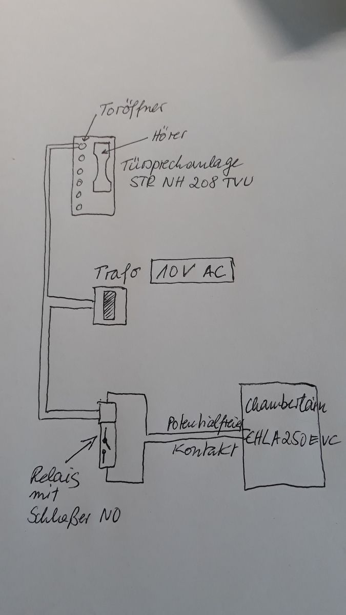

von Kurt W. (kurtwerner)
es wird ene Chamberlain-Toranlage damit geöffnet.
Der Impuls zum öffnen kommt von einer STR-Haussprechanlage NH208 TVU.
Dessen Trafo gibt 8-10V Wechselspannung ab. Die Toranlage erwartet wohl
einen potentialfreien Kontakt zwischen rot und schwarz. Nach meinem
laienhaften Wissen handelt es sich wohl tatsächlich um eine Art Relais,
habe so ein Teil wie abgebildet aber noch nie gesehen. Sämtliche
Elektronikhändler können mir nicht weiterhelfen, da sie wohl eine
Bestellnummer, Typ, Daten oder dergleichen haben wollen... Auch die
Beschreibung dessen, was das Teil tun soll (nämlich das Tor öffnen, ein
Toröffner also) führt ncht zu einen Lösung, da ohne weitere Angaben
keine Beratung erfolgen kann. Im Prinzip stimme ich zu, es ist so etwas
wie ein Klingelrelais, nur daß keine Spannung weitergegeben wird,
sondern lediglich zwei Kabel verbunden werden.
Ich bin sehr verunsichert mir einfach ein passendes Relais zu kaufen
nach diesen Auskünften...
von Mani W. (e-doc)
Nimm einfach ein 9 V DC Relais und einen kleinen runden
Brückengleichrichter für 250V ~
Die Wechselspannung (die violetten Drähte) kommt auf die mit ~ ~
bezeichneten Anschlüsse des Gleichrichters,
den + und - Anschluss vom Gleichrichter an die Relaisspule...
Der rote und schwarze Draht kommt auf den Schließkontakt vom Relais...

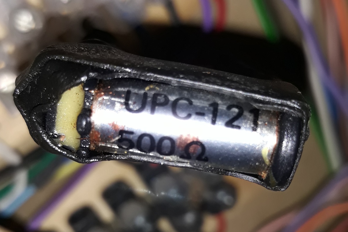

anbei noch die Rückseite des Bauteils, wobei ich mit den Angaben nichts
anfangen kann... hier ist das Teil noch mit Isolierband umwickelt...
Es wird also auf den "Klingelknopf" gedrückt, das Bauteil erhält AC
8-10V, rot und schwarz werden ohne Spannung verbunden, das Tor öffnet
sich... (oder schliesst sich...)
von H. H. (Gast)
Es ist immer noch ein Reedrelais, und die von ihm betätigte Steuerung
stört sich eben nicht daran, dass es mit 100Hz schließt und öffnet.
von Michael B. (laberkopp)
Es gibt 8V~ Relais, aber sie sind si selten wie deines und teuer
Eltako R91-100-8V
Daher wurde ich vorschlagen, du baust es dir aus 3 Bauteilen selber:
https://www.kessler-electronic.de/de/DIP121A7212L
https://www.kessler-electronic.de/de/Bauelemente/Halbleiter-diskret/DF06M
https://www.kessler-electronic.de/de/CSGHT-47-35
und ja, zur mechanischen Befestigung am klügsten auf einer Platine
https://www.kessler-electronic.de/de/Bauelemente/mechanische-Bauelemente/Platinen/HSR50X100MM
und zum Anschliessen Schraubkontakte
https://www.kessler-electronic.de/de/ARK350-2
      +-----+      |   |--o
  o---|~   +|--+---|DIP|
 8V~  |DF06M| 47u  |121|
  o---|~   -|--+---|   |
      +-----+      |   |--o

Anbei noch ein Bild um die Grösse des Bauteils einschätzen zu können...
von Klaus H. (hildek)
H. H. schrieb:
> Die Größe ist anhand der zwei Bilder nicht zu erkennen.
Sie sind schon klein, als Bezug nehme ich die Drahtdicken, die sehen so
nach ≈ 0.3mm² ... 0.5mm² aus. Aber zum verfügbaren Platz hat der TO
nichts gesagt - oder habe ich das übersehen? RS-Online jedenfalls hat
über 60 Varianten für 12V (mit teils saftigen Preisen).
Ich versuche mal eine Abkürzung:
Es ist vermutlich so, daß hier "gebastelt" wurde...
daß also etwas genommen wurde das vorhanden war, und das auch irgendwie
funktioniert hat (das weiss leider nur noch der liebe Gott ;-) ).
Bei optimal konfigurierten Anlagen geht ein Relais ja auch nicht so ohne
weiteres kaputt wie das offensichtlich vorliegende...
Hier sollen Türsprechanlage (die natürlich auch einen gesonderten
Türöffner hat) und Toranlage verknüpft werden.
Fakt ist, dass hier ein potentialfreier Kontakt geschaltet werden soll,
und bei Bedarf kurzfristig eine vorhandene Spannung von AC 8-10V
angelegt wird (wie beim separaten Türöffner), nur, daß die Spannung
nicht auf die Leitung weitergegeben wird, sondern nur verbunden wird.
Welches Teil würdet ihr für diese Aufgabenstellung nehmen?
Der Preis des Teils ist eher nebensächlich, und kann nicht die Welt
kosten...

Auf Wunsch nochmals:
eine Chamberlain Toranlage! Es wird ein elektrisch betriebenes Tor
angesteuert. Ein elektrischer Drehtorantrieb. Dieser erwartet einen
potentialfreien Kontakt.
Ich bin zwar Laie, aber die Beschreibung ist eindeutig.
Durch das Relais werden zwei Kabel miteinander verbunden, ohne Strom
darauf zu legen. Das ist alles, und auch kein Geheimnis. Habe das alles
beschrieben so gut ich konnte :-(

von Martin S. (mmaddin)
Ich habe jetzt mal eben ein Schaltschema angehängt... vielleicht hilft
es ja...
Steve van de Grens schrieb:
> Da du immer noch keine Schalt-Spannung genannt hast, musst du dir das
> Relais selbst aussuchen. Ich kann dir keins für "beliebige" Spannungen
> empfehlen.
Die Schaltspannung, also die höchste Spannung, die sicher geschaltet
werden kann, beträgt bei meinem NEUESTEN Chamberlain Drehtorantrieb CHLA
250 EVC aktuell 24 Volt DC. Die alte Anlage lief noch auf 12 V...
Jens M. schrieb:
> Er weiß es nicht, und vmtl. kann er mangels Werkzeug und evtl. auch
> Kenntnissen nicht messen.
Werkzeug habe ich und kann die angegebenen Messwerte bestätigen, auch
wenn meine Kenntnisse bescheiden sind. Auf den Tastern liegen wie gesagt
10V AC an, und soll bei Betätigung das Relais ansprechen, wobei ein
potentialfreier Kontakt geschlossen werden soll.
Mani W. schrieb:
> Der Taster steuert das Relais, der Kontakt steuert auf/stop/zu,
> da fließen ein paar mA bei 5-24V...
Exakt... ich will das Tor ansteuern und nicht schweissen... das hält
jeder Kontakt kurzfristig aus...
Die Nachfrage bei Chamberlain ergab folgendes:
"Über Relais kann ich ihnen nicht viel sagen da wir keine verkaufen.
Wenn ein Kunde so etwas braucht, sagen wir immer dass er ein Elektriker
kontaktieren soll.
Wichtig ist natürlich das unsere Steuerung nur potential frei über ein
NO kontakt gesteuert werden kann.
Der Elektriker sollte passende Relais haben."
Das werde ich nun auch tun!
Derjenige, der das Relais damals installiert hat, hatte vermutlich mehr
Kenntnisse als ich, und es hat über 20 Jahre funktioniert...
von Jens M. (schuchkleisser)
Er meinte am Torantrieb, nicht an der Sprechanlage.
Welche Spannung liegt an den Tasterkontakten des Antriebs an wenn nicht
gedrückt, welcher Strom fließt wenn kurzgeschlossen?
Das ist für die Relaisauswahl wichtig, sagt man.
Kurt W. schrieb:
> das hält
> jeder Kontakt aus...
Dein Reed ist defekt weil entweder nicht für AC oder verbrannt wegen zu
viel Power vom Antrieb.
Ich hab normale Schracks parallel zu Berker-Standardtastern Modul.2, das
geht.
Aber ich bins nicht schuld wenn bei dir nicht, ich hab einen
Sektionalantrieb.
> Kenntnisse als ich
Trotzdem offensichtlich ein ungeeignetes Relais benutzt.
Der maddin hat eben zwei Objekte gepostet, das würde ich so machen.
Aber es kann sein, das dein Antrieb zu wenig Power auf dem Relaiskontakt
hat und der dann "rostet", also bald nicht mehr geht.
Kontakte brauchen ein bissel Mindeststrom, um das Oxid wegzubrennen, das
immer entsteht. Hat die Schaltung zuwenig, ist der Kontakt irgendwann
taub.
Reedkontakte sind dagegen für kleine Lasten optimiert (z.B. mit
Schutzgas im Röhrchen), gehen aber bei höheren Schaltleistungen kaputt,
und da reichen schon "5m Kabel am Kontakt" wenn man Pech hat.
