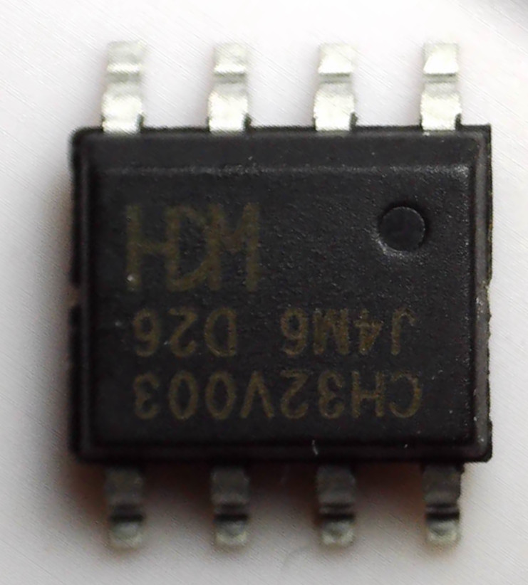

von Anton (antang)
Frank K. schrieb:
> Wenn Du die Schrift normal richtigrum lesen kannst, ist Pin 1 links
> unten. Von da aus zählt das gegen den Uhrzeigersinn.
Wie das beigefügte Bild zeigt, gibt es Fälle, in denen diese Vorschrift
nicht genau genug ist. Die Typbezeichnung sollte "normal richtigrum
lesbar" sein, damit Pin 1 links unten ist. Der Herstellername (oder was
auch immer hier mit HDM gemeint ist) darf kopfstehen.
von Thomas Z. (usbman)
das bedeutet richtig rum auch WCH.
Unglaublich was hier für Wahrheiten verbreitet werden (dürfen).
Anton schrieb:
> Die Typbezeichnung sollte "normal richtigrum lesbar" sein, damit Pin 1
> links unten ist.
Dreh dein Bild doch einfach mal richtig hin: so dass alle Buchstaben
korrekt dargestellt und lesbar sind. Dann sind auch die die Buchstaben
des Hersteller-Logos richtig herum. Aber bei deiner Argumentationskette
wundert man sich nicht, warum sich Unternehmen "OXO" oder "ONNO" nennen.
Du hast den Zwinker-Smiley vergessen.
