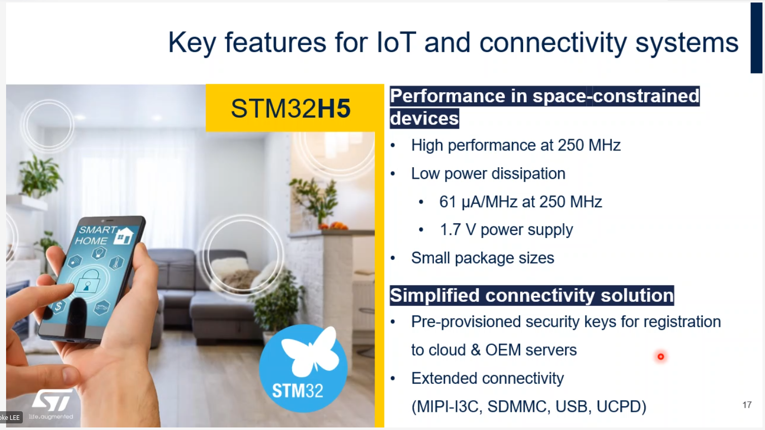

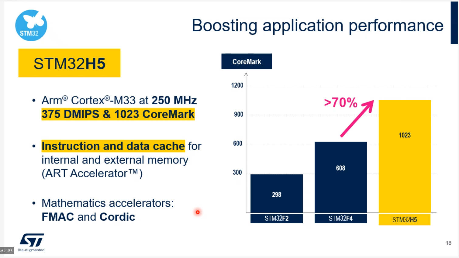

STM32H5 - sehr schneller Cortex-M33-Prozessor mit verschiedenen Sicherheitserweiterungen.
Die erste Foliengruppe des STM32-Vortrags „positionierte“ den Controller wie in den Abbildungen gezeigt.
Bildquelle: STMicroelectronics.
Interessant war die verbale Ankündigung, dass die Vorstellung Ähnlichkeiten zu STMicroelectronics Evergreen F4 erwecken würde - zu beachten ist, dass Nutzer des F4 nicht umsteigen müssen, weil STMicroelectronics sogar mittelfristig „weitere“ Investitionen in das F4-Ökosystem plant. Andererseits gilt, dass der H5 wesentlich schneller und stromsparender arbeitet.

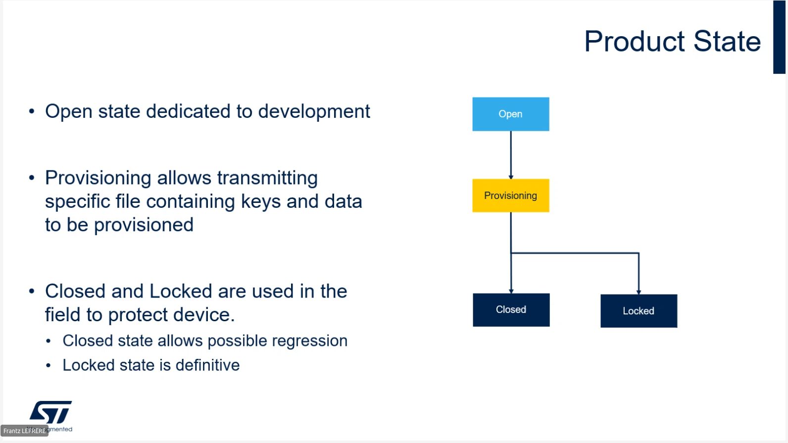

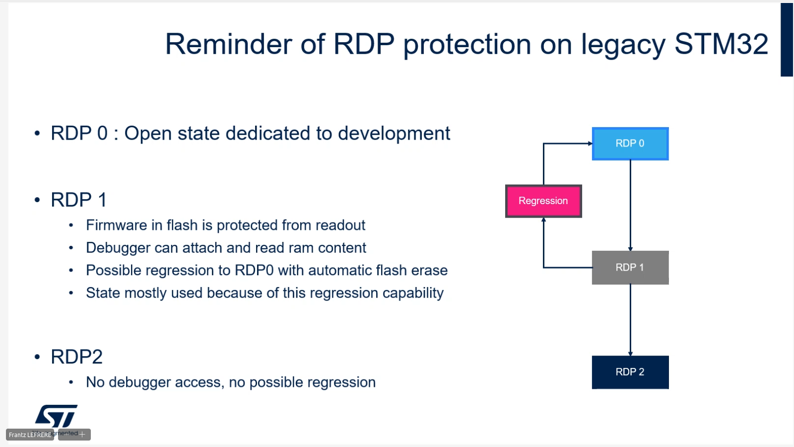

Erweiterung Nummero drei ist ein als GPDMA bezeichnetes System, das sich von „gewöhnlichen“ DMA-Systemen durch Optionen im Bereich der automatischen Inkrementierung bzw. Dekrementierung der Zielregister unterscheidet. Ein auf diese fortgeschrittenen DMA-Features setzendes System kann kompliziertere Patterns im Hauptspeicher oder in einem Peripheriegerätespeicher abernten, ohne dazu den Hauptprozessor einzubeziehen. Der vierte und letzte Aspekt betraf die Möglichkeiten des „Code Protection“. Als erstes demonstrierte der Präsentator dabei die „klassische“, als RDP gezeichnete Codefunktion - im Prinzip gab es dabei drei Zustände, zwischen RDP 0 und RDP 1 kann gewechselt werden.

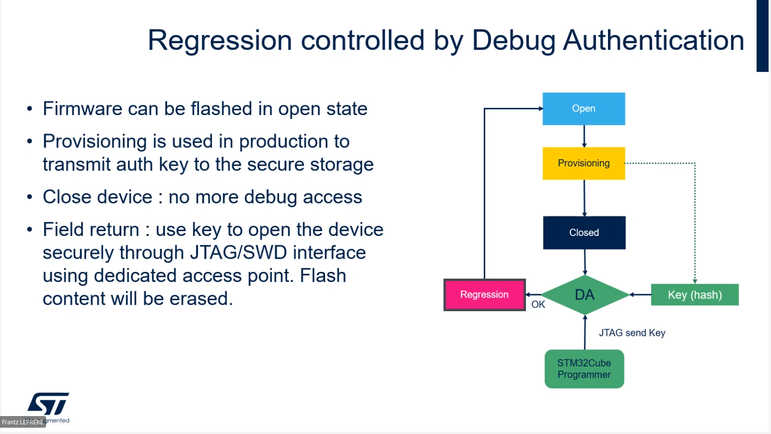

Mit dem STM32H5 wird ein „neues“ Debugging-Verwaltungssystem eingeführt, das - wie vom Sprecher mehrfach betont - aus dem Hause Arm stammt und von STMicroelectronics nur implementiert wird.

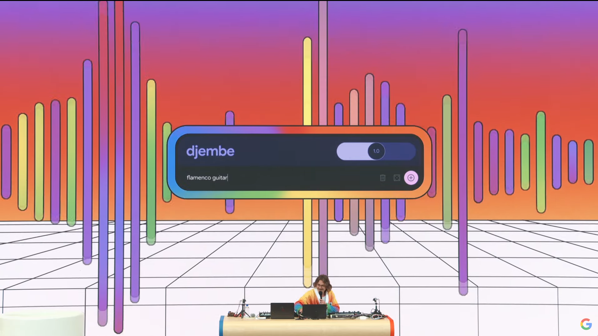

Schon im „Vorspann“ zeigte Google, dass der Fokus der Neuerungen im Bereich Künstliche Intelligenz liegen wird - der Musikproduzent Loop Daddy aka Marc Rebillet präsentierte unter dem Slogan "The Machine is Good" „Live-Sounds“, die er ausschließlich unter Nutzung von Gemini kreierte (siehe auch labs.google/MusicFX-DJ).
Bildquelle: Google.

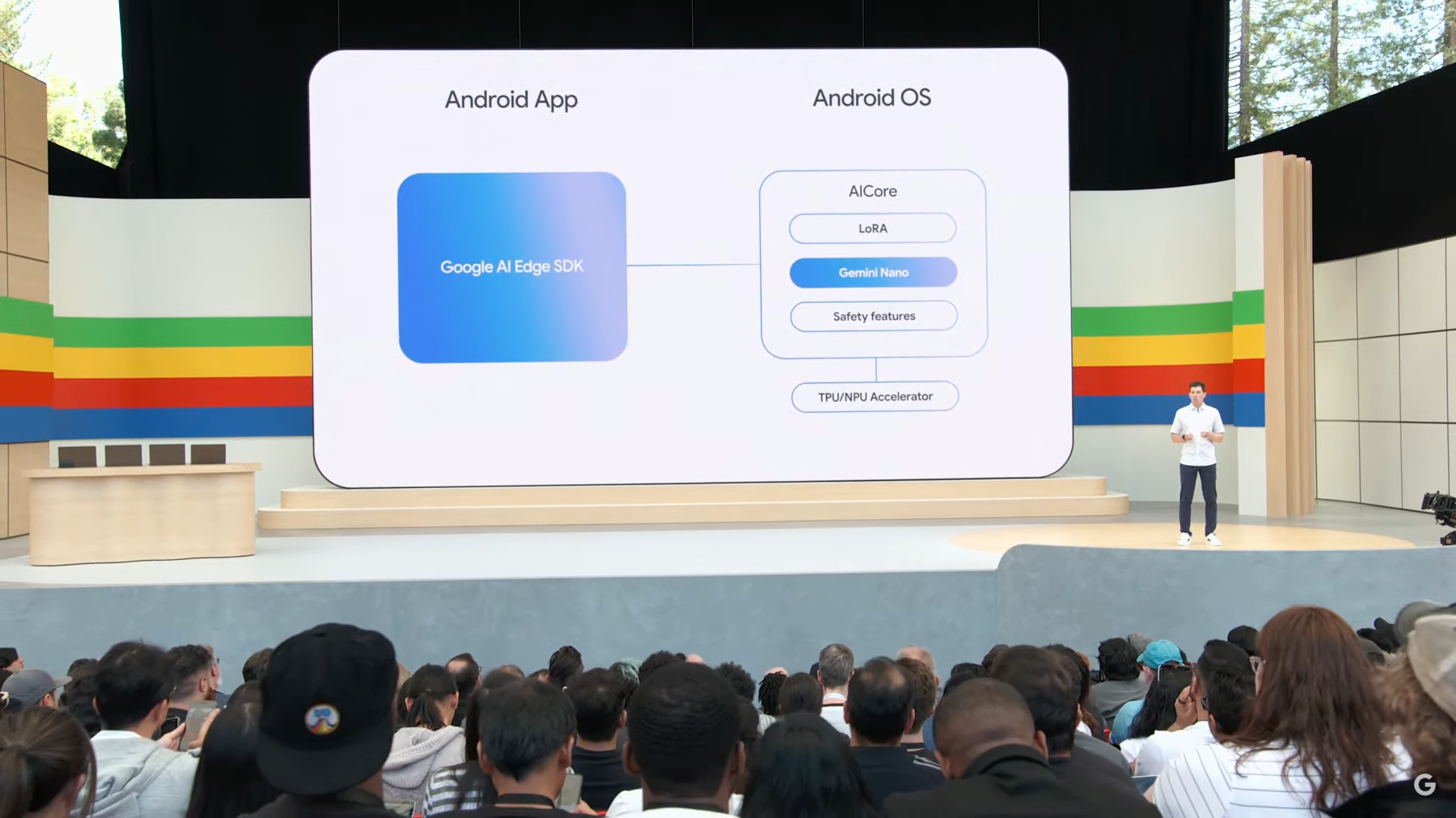

Traditionell ist die zweite Keynote von Google an den Bedürfnissen von Entwicklern ausgerichtet - dieses Mal schickte Big G Jeanine Banks ins Rennen, die die Parole der „APIs für alle Entwickler!“ ausrief. Für den „Onbord-Einsatz“, der ohne Netzwerkverbindung auskommt, empfiehlt Google dabei eine als Gemini Nano bezeichnete Minivariante der Modelle. Sie ist - wie in den Abbildungen gezeigt - zwar Teil des Betriebssystems, steht derzeit aber nur auf einer sehr eng bestimmten Liste von Zielgeräten zur Verfügung.
Bildquelle: Google.

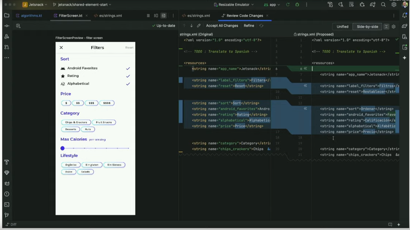

Im Rahmen der Ankündigung sprach Banks allerdings davon, „mittelfristig“ weitere Geräte unterstützen zu wollen - für ein Embedded-System wäre es vorstellbar, dass irgendwann eine Version des Industrie-Androids Emteria mit Unterstützung für Gemini ausgeliefert wird und sich im Embeddedsystem um die „Interferenz“ kümmert. Mit Kotlin Multiplattform steht ein System zur Verfügung, das Geschäftslogik zwischen verschiedenen Plattformen aufteilen kann. Neu ist nun auch Unterstützung für die Room-Bibliothek; mittelfristig möchte Google andere „häufig verwendete“ Infrastruktur-Bibliotheken portieren. Ein weiteres Feature ist in der Abbildung gezeigte „automatische Übersetzung“ in Android Studio - wer die Companion-Applikation seines Embedded-Systems in mehreren Sprachen anbieten möchte oder muss, kann sich durch Nutzung von Gemini wertvolle Zeit sparen.

HM.."61uA/Mhz at 250Mhz", bedeutet dies das er bei 1MHz sehr viel mehr
wie 61uA braucht braucht? Man muss das Marketingsprech ja deuten
koennen.
Vanye.

Ich vermute, dass bei niedrigeren Frequenzen die Stromaufnahme sogar
noch geringer ist.
Für 250 MHz braucht der H5 1,35 V, bei 1 MHz nur noch 1 V.
Da die Spannung quadratisch in den dynamischen Teil der
Leistungsaufnahme eingeht, dürfte theoretisch bei 1 MHz nur etwa 0,55x
I/MHz ergeben.
Natürlich unter der voraussetzung, dass bei den niedrigen Frequenzen
nicht der statische Teil der Leistungsaufnahme die Statistik ruiniert...
