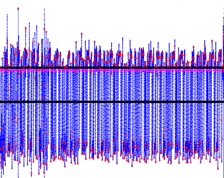

ich demoduliere ein FSK signal, Abtastfrequenz ist 46kHz, Frequenzen
3600 und 4800hz, Baudrate is 1200 Bit/s. Alles gut, kein Problem.
--- bis auf den üblen Jammer: jedes 221te sample is kaputt, kurze
Impulsstörungen. Das Spektrum des Jammers liegt auch im Nutzspektrum,
mit Filtern ist da nix zu machen.
Das macht die Demodulation nicht komplett kaputt aber die Biterrorrate
geht hoch.
Zu diesem setup was spezielles Heilendes bekannt?
Cheers
Detlef

Gibt es zu diesem "kaputt" mehr Informationen? Oszi-Screen-shot?
von Detlef _. (detlef_a)
Ja klar.
Ich multipliziere das FSK Signal mit (3600+4800)/2=4200Hz und filtere
mit einem Tiefpass die hochfrequenten Mischprodukte raus. Die Phase des
resultierenden 600Hz Signal dreht linksrum oder rechtsrum, je nach Bit.
Das angehängte Bild zeigt in blau die Winkeländerung über eine
Symbolbreite, schön zu sehen wie sich die blauen Sterne oben und unten
ballen. Die Nulldurchgänge der blauen Kurve sind mit magenta Sternen
gekennzeichnet und bestimmen die Symbolgrenzen für den Bitslicer. Die
Abtastzeitpunkte für die Bits werden bezeichnet durch die schwarzen
Sterne, das Ergebnis der Abtastung sind die roten Sterne. Für die
hinteren 4/5 des Signals liegen die immer schön oben oder unten. Vorn im
Signal sieht man die Bitfehler, die roten Sterne im blauen Bereich. Das
ist das Ergebnis der Impulsstörer. Macht man einen Bandpass zunehmend
schmaler wanden die roten Sterne hinten in den blauen Bereich ein und
die roten Sterne vorn bleiben da wo sie sind. Die Impulse sind ungefähr
8 Abtastwerte breit. Mit einem 17er Medianfilter sind die roten Sterne
überall irgendwo.
So ist das, leider.
Cheers
Detlef
von Christoph M. (mchris)
Wenn der Effekt immer am Anfang der Signalaufnahme eintritt würde ich
auf das zeitliche Einlaufen eines Filters tippen. Es wäre die Frage, wie
groß die Zeitkonstante deines Tiefpassfilter ist und mit welchem Wert er
anfängt.

von Lars (rezyy)
Was genau demodulierst du denn? Ich lese raus, dass du komplex und
synchron demodulieren willst.
Gibt es eine Synchronisationssequenz vom Sender? Wenn du kohärent und
digital demodulieren willst, sollte die Abtastfrequenz doch auch auf die
Symbole synchronisiert sein.
Entweder kurzfristig und hinreichend gut, indem man die
Synchronisationssequenz nutzt, wenn es eine gibt und nicht stets
gesendet wird, oder die grundlegende Abtastfrequenz muss synchronisiert
werden.
Du hast halt immer 46000/1200=38.333 samples pro Symbol, sofern denn
alles exakt wäre. Schwanken die 46 kHz in Relation zum Sender minimal,
schwanken auch deine samples pro Symbol. Wie stellst du sicher, dass du
immer zum richtigen Zeitpunkt deine Phase resettest, bzw. dass deine
Symbolfenster den echten 1200 baud entsprechen? Bei kleiner Variation
würde ich eben schon deshalb stetig auftretende Bitfehler erwarten.

> Was sind "TF-Strecken"?
https://de.wikipedia.org/wiki/Tr%C3%A4gerfrequenzanlage#Nachrichten%C3%BCbertragung_f%C3%BCr_Telefon-_und_Fernschreibkan%C3%A4le
> Und wieso sollte es bei POTS zu
> Frequenzverschiebungen kommen können?
Weil die Trägerfrequenzen zwischen Sender und Empfänger nicht 100
%ig stimmten. Da konnte man dann bei einem Ferngespräch auch schon mal
Dinger erfahren, die eigentlich auf einer anderen Leitung (bzw.
Trägerfrequenz) bleiben sollten...
von Ob S. (Firma: 1984now) (observer)
> %ig stimmten.
Es gibt normalerweise KEINE Tragerfrequenz. Jedenfalls nicht beim
normalen Weg. Beim Weg über RF gab es sie natürlich schon, aber dann lag
sie erstens um Größenordnungen über den Nutzfrequenzen und zweitens war
es dann Aufgabe des Empfängers, sich der dem Träger des Senders
anzupassen (AFC) und zweitens, den Träger möglichst rückstandsfrei zu
entfernen (Demodulation).
Das es bei diesem hirnrissigen Projekt dann doch wieder sowas wie eine
"Trägerfrequenz" gibt, liegt eben einfach nur daran, dass sie ohne jede
Not durch eine Samplefrequenz eingeführt wird. Und diese dann obendrein
noch maximal kontraproduktiv gewählt wurde, viel zu nah an den
Nutzfrequenzen und nicht mit diesen synchronisiert.
https://de.wikipedia.org/wiki/Frequenzumtastung
"Bei der Frequenzumtastung wird die Trägerfrequenz einer periodischen
sinusförmigen Schwingung zwischen einem Satz unterschiedlicher
Frequenzen verändert, welche die einzelnen Sendesymbole darstellen."
https://www.stcarchiv.de/hc1985/03/akustikkoppler
"Entsprechend gut funktioniert die quarzstabilisierte Modemschaltung.
Als Trägerfrequenz konnten wir im Originale-Modus 1090 Hz messen; im
Answermodus waren es 1750 Hz. Diese Frequenzen schwankten etwas."
von Rick (rick)
Ich bezog mich auf das Trägerfrequenzverfahren, was früher™ für
Fernverbindungen (nicht Ortsverbindungen!) genutzt wurde.
Dort hat man gelegentlich fremde Gespräche (teils auch nur einen
Teilnehmer) in der eigenen Leitung gehabt.
von Pandur S. (jetztnicht)
Natuerlih gab es eine Tragerfrequenz, um viele Gespaeche auf einer
Leitung haben zu koennen. Damals war sprache auf 300-3000Hz begrenz mit
steilen Filtern, sodass die Gespraeche im 5kHz Raster oder so moduliert
werden konnten.
Uebrigens ist FSK mit der Bausrate als Frequenzabstand eine unnoetige
Schwierigkeit. Mehr Abstand machts einfacher.
von Motopick (motopick)
Rick schrieb:
Das konnte auch bei Ortsverbindungen passieren, wenn zuwenig
Doppeladern verfuegbar waren. Ganz frueher™ waren die Filter noch
sehr aufwendig mit Schalenkernen, Styroflexkondensatoren realisiert.
Und es waren "NF"-Quarze im Bereich von 80 kHz fuer die LOs noetig.
Wenn bei den Filtern mal ein Bauteil aus der Toleranz lief, konnte
das wohl schonmal vorkommen.
Die sehr guten mechanischen Filter (MF-200/450) kamen erst spaeter.
Die machen auch in jedem AM(/SSB)-Empfaenger eine gute Figur. :)
Wenn keine TF-Strecken im Weg sind, ist ein Manchestercode gegenueber
einer FSK robuster und noch einfacher zu erzeugen und zu dekodieren.
Und man beachte den Unterschied im Aufwand zwischen "demodulieren"
und "dekodieren".
von Martin S. (strubi)
Nur so als Anmerkung: Die Methode des TO ist IMHO state of the art, man
will hier wirklich nicht die Symbolgrenzen auf andere frickelige Arten
finden. Die Phasenlage ist gerade wenn ein Symbol keine ganzzahligen
Anzahl Samples hat ("krumme" Sampling-Frequenz) so viel robuster
auszuwerten. Daran ist auch nichts akademisch, sondern eher elegant.
Die Frage ist, was nach dem Phasenlagendiskriminator (600 Hz I/Q)
passiert, wann werden die Bits abgetastet alias wie wird auf die
Preamble bzw. Sync-Word synchronisiert (PLL oder noch ein Mischer auf
die 010101 sequenz ?)
Also schlussendlich die Frage danach, wo die Stoerung schlussendlich
ihren Ursprung hatte, falls der TO noch mitliest.
