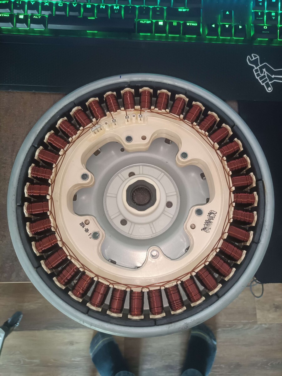

Hallo erstmal,

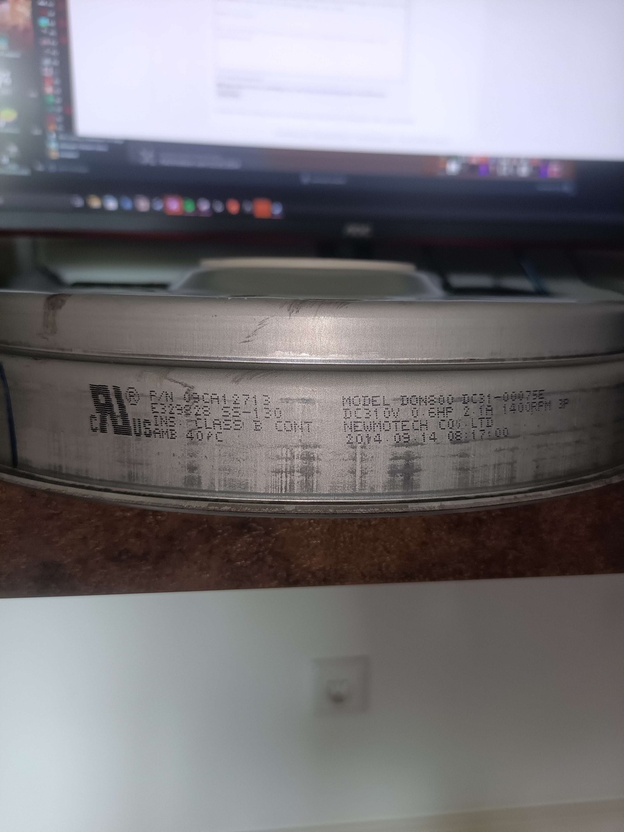

Ich habe vor Kurzem aus einer Waschmaschine einen BLDC Motor ausgebaut,
den ich gerne mit einem ESC für E-Bikes betreiben möchte. Diese Arbeiten
jedoch soweit ich gesehen Habe mit einer Ausgangsspannung von ca.48V der
Motor hat aber eine Nennspannung von 310VDC 2,1A und einen
Wicklungswiderstand von 9,2 Ohm (von L1 zu L2 usw). Der Motor ist im
Stern verdrahtet mit jeweils 12Spulen pro Phase. Kann ich ohne Probleme
den Motor im Dreieck schalten um dann quasi einen ~100V Motor zu haben?
Oder wäre es besser jeweils 6 Spulen parallel zu schalten und damit die
benötigte Spannung zu halbieren? Falls beides geht wäre noch interessant
zu wissen wie ich den Nennstrom anschließend berechnen kann, da ja auch
noch der induktive Blindwiderstand eine Rolle spielt und ich nicht weiß
wie dieser beeinflusst werden würde wenn ich etwas an den Wicklungen
verändere.

Je zwei Spulen in Reihe bei Sternschaltung, oder je drei in Reihe bei
Dreieckschaltung.
von Johann (Gast)
Grundsätzlich JA.
Der Motor hat 12 Pole und damit bei 1400Upm eine Frequenz von 140Hz. Und
damit ca. 3Nm über den ganzen Bereich. Die Leistung von 0.6hp entspricht
440W.
Nimmt man an, dass der Motor mit konstantem Fluss betrieben wird, dann
kann man bei 48Vdc eine Drehzahl von 216Upm erreichen. Damit wäre die
Leistung 68W.
Soweit ich sehe, sind alle Spulen einer Phase in Serie geschaltet.
Man könnte sich eine 2- oder 3-fach Parallelschaltung überlegen.
NEVER: Dreieckschaltung!! Die Spannung hat eine 3. Harmonische, die im
Dreieck kurzgeschlossen wird!!!

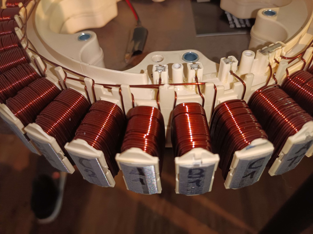

Frage 6: Alle Spulen einer Phase sind in Serie. A1-A2-A3-... Die Spule
liegen aber unter unterschiedlichen Polen (N-S-N-...). D.h. jede 2.
Spule hat einen anderen Wicklungssinn, oder ist anders geschaltet (sieht
man nicht gut im Bild). Wichtig, wenn man die Schaltung ändert. Bitte
Prüfen oder Detailbild mit 6 Polen.
Das Ding ist riesig und für e-Mobilität nicht ganz optimal. Ein Pol
einer Phase bedeckt weniger als 1/3 eines Magnetpols. Damit ist die
Ausbeute gering und die kg/W hoch. Durchmesser ca. 30cm. Wie groß ist
dann das Fahrrad?

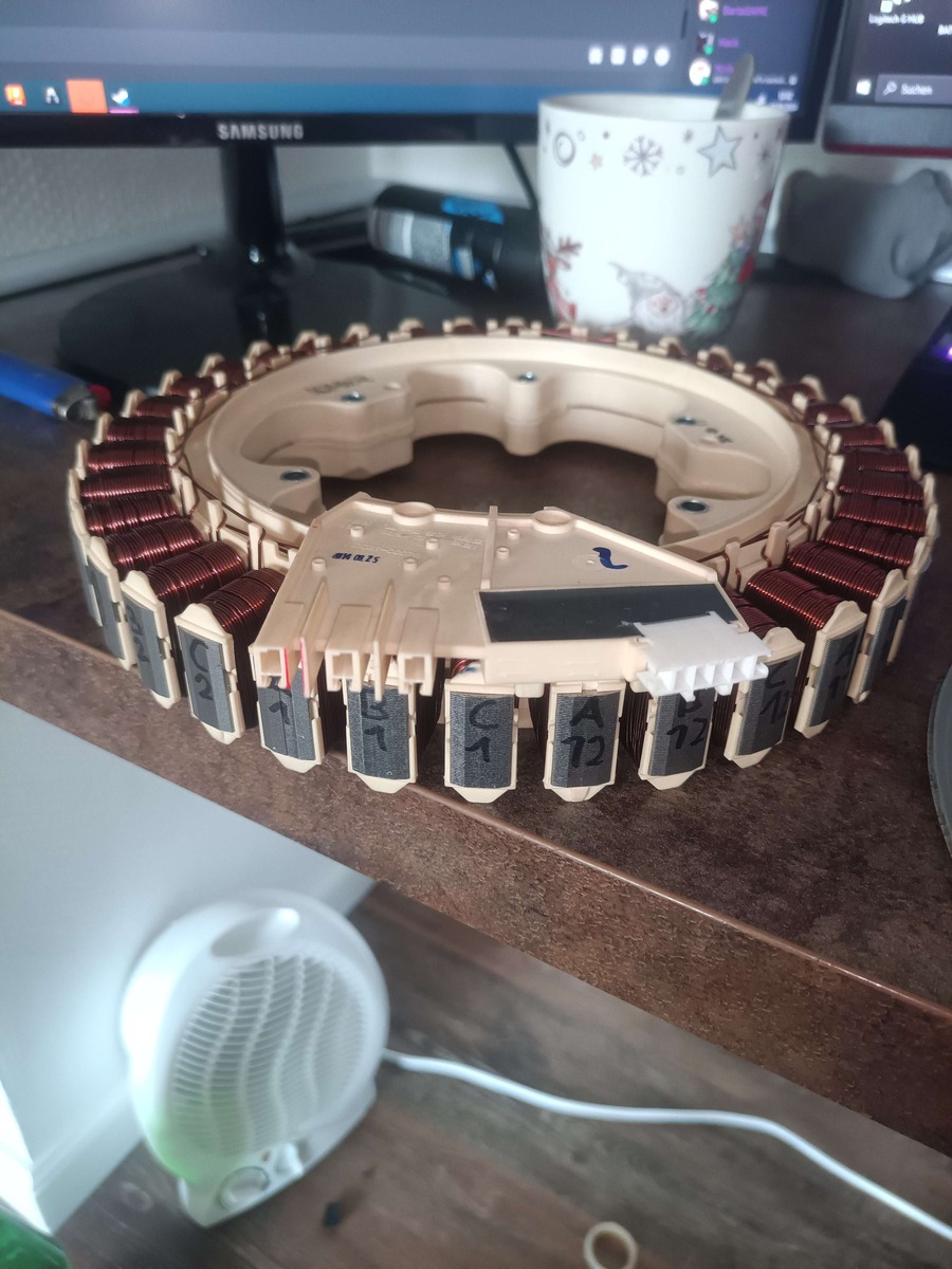

Die Spulen lassen  sich schlecht so fotografieren das man es gut
erkennen kann aber ich hoffe das Bild hilft etwas.

6. Soweit ich das sehen kann sind alle spulen in gleicher Richtung
gewickelt, allerdings habe ich bemerkt das wenn man mit einem anderen
Magneten über die Magneten im Rotor geht dieser in der Mitte des
Magneten angezogen wird und an den 2 Äußeren Enden abgestoßen wird. Es
fühlt sich so an als wären die Magneten 3 geteilt, geht das überhaupt?
Ich habe die Spulen auch mal mit Gleichspannung bestromt (6A) der Magnet
wurde aber immer gleichstark angezogen egal bei welcher Spule.

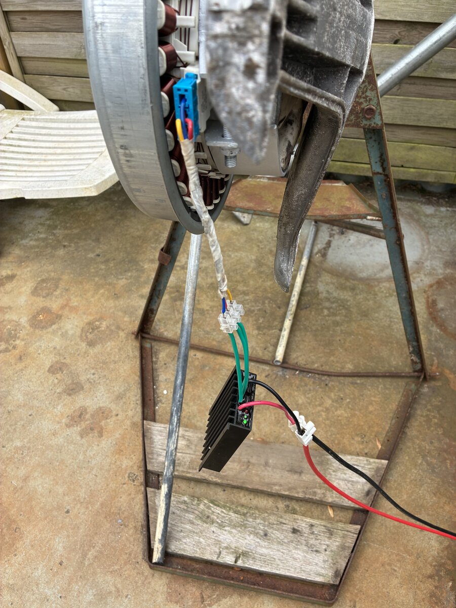

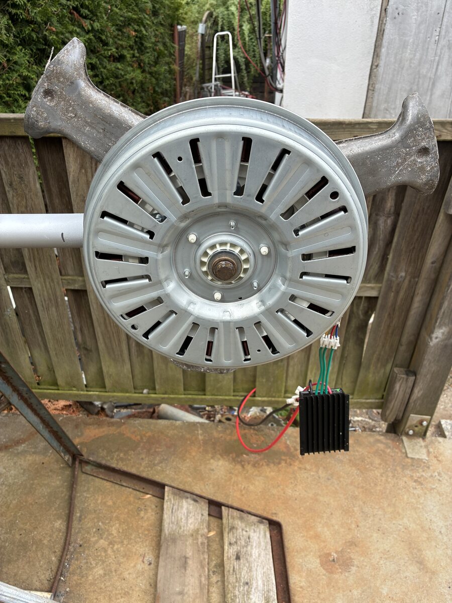

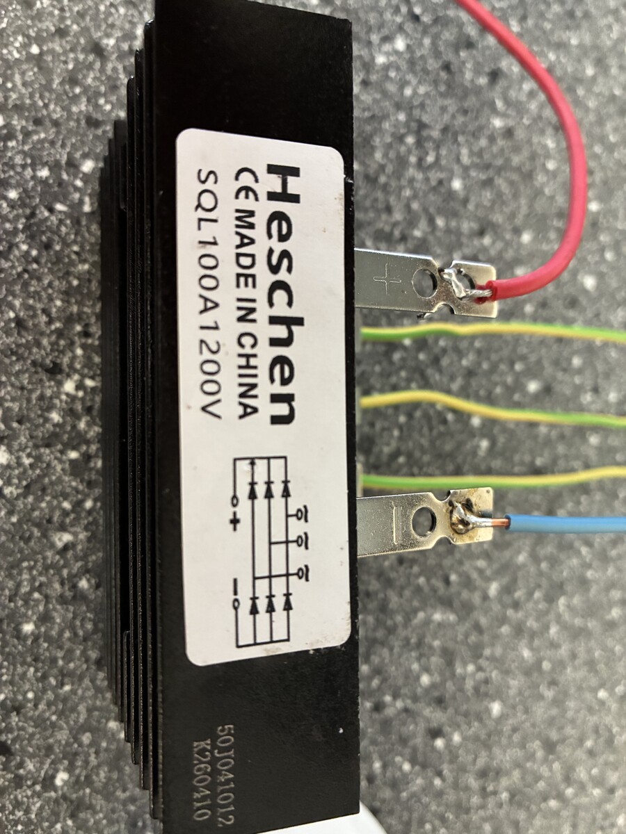

Hallöchen, ich habe auch so einen Motor und möchte ihn für ein Windrad
nutzen, gibt es eine Schaltung um nicht höher als 48-60V zu kommen?
Vielen Dank im voraus.
von Armin X. (werweiswas)
Die "Schaltung" heißt umwickeln.
Dann kannst Du auch den notwendigen Strom generieren den Du für dein 48V
System benötigst.
Alternativ ein Getriebe vorschalten um die Drehzahl passend zu erhöhen
und per Dreiphasentrafo die zu hohe Spannung reduzieren.
von Ernst P. (ernst_p)
Vielen Dank , ist der Haier HW80-B14636N Waschmaschine Motor H UF151240
310VD0 0024000329A  #DC565 ein Gleichstrom Motor?
von Christian M. (likeme)
gut für ein Windradprojekt.

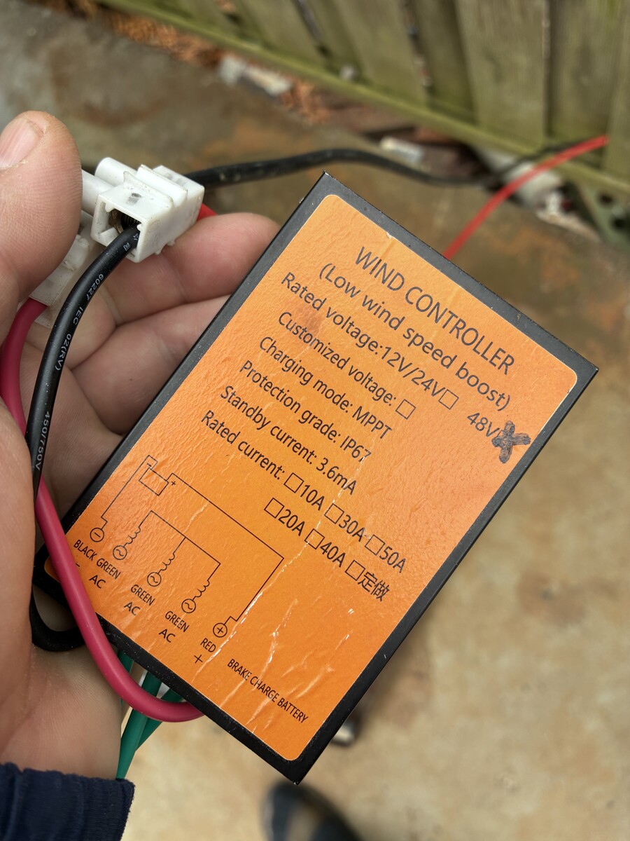

Das Windradprojekt habe ich vor, meine solarspeicher marstek B-2500
müssen aber passen, habe China Windräder gekauft 500W-3000W 48V
laderegler dazu mit Akkuschrauber getestet, max. 10 Watt kommen raus,
alles Schrott und zurückgeschickt, nun möchte ich diesen Haier Motor
testen, Brückengleichrichter habe ich gebaut und auch fertige gekauft,
stutzig machen mich diese 310 Volt vom Motor, das ist doch die Leistung
die er abgibt in der Waschmaschine und was erzeugt er nun?

Das ist was ich habe.

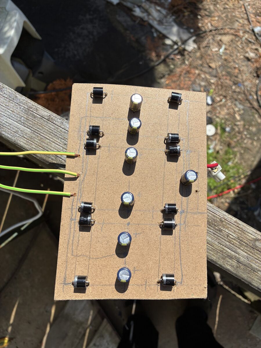

Hier habe ich einen Spannungsverdoppler gebaut weil aus den Chinaböllern
nicht viel raus kam, hat aber auch nicht viel gebracht.

310V DC alle 3 zusammen?

Bei dem Motor aus dem Eingangsbild, geht das sogar recht einfach. Dort
sind jeweils 12 Spulen in Reihe geschaltet. In dem Falle müßten die
Verbindungen gekappt werden um von den 12 einer Phase jeweils zwei in
Reihe zu schalten und hat dann noch sechs parallel, die jeweils einen
eigenen Drehstrom-Brückengleichrichter benötigen. Die Ausgänge der
Brückengleichrichter werden dann em Ende parallel verschaltet.
Danke, mein Motor hat 27 Spulen, 9x3, wie geht es mit dem Motor?
Dort sind jeweils 9 Spulen in Reihe geschaltet. In dem Falle müßten die
Verbindungen gekappt werden um von den 9 einer Phase jeweils einen
33..36V Motor (Sternschaltung) zu machen. Und hat dann noch neun
parallel, die jeweils einen eigenen Drehstrom-Brückengleichrichter
benötigen. Die Ausgänge der Brückengleichrichter werden dann am Ende

von Giovanni (sqrt_minus_eins)
Ralf X. schrieb:
> Ok, ausgelegt ist der Motor für eine Nenndrehzahl von 1400 U/min am
> passenden Inverter.
Moment! Von welchem Motor reden wir jetzt?
* Es gibt ein Bild von
Beitrag "Wie kann man einen 310V BLDC Motor aus einer Waschmaschine auf ca 48V umrüsten?"
* und ein Bild von  Beitrag "Re: Wie kann man einen 310V BLDC Motor aus einer Waschmaschine auf ca 48V umrüsten?"
Die Motoren sind aber total unterschiedlich. Gleich sind nur die 310V
DC.
Zum Bild von @ernst_p : Gibt es Bild in dem man die Pole sieht? Und auch
die Verbindung der Spulen? (können auch mehrere Bolder sein)
PS: ich hatte in meiner Antwort
(Beitrag "Re: Wie kann man einen 310V BLDC Motor aus einer Waschmaschine auf ca 48V umrüsten?") die Daten
vermischt.
von H. H. (hhinz)
Bei Ernsts Motor sind je 9 Spulen in Reihe, und daraus dann eine
Sternschaltung.
Welche Spannung als Generator raus kommt lässt sich so aber nicht sagen,
man weiß ja nicht ob der Motor mit Sinus oder Popokurve für 310VDC im
Zwischenkreis vorgesehen ist.
Habe für meinen 27 Spulenmotor von Haier vor einer Woche Kugellager
bestellt (WaelZlager-24), es wird einfach nicht geliefert. Ich mußte mir
vom Wertstoffhof eine LG WA holen, Motor hat 36 Spulen (360V), ich habe
nichts geändert, einen Chinaladeregler 48V ran und mit Marstek Jupiter
(Eingangsspannung 25-60V) verbunden, Akkuschrauber hat auf Stufe eins
gedreht (400u/min) Und am Anschluß P3 kommen 124 Watt. Was kann bei
Dauerbetrieb nun passieren?
