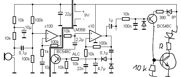

von Malte H. (malte_h238)

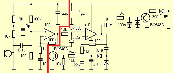

ich habe die angehängte Schaltung gebaut um LEDs nach einem Bass steuern
zu lassen. Meine Schaltung besteht aus allem rechts von dem roten
Strich.
Ich würde die Schaltung insofern gerne modifizieren, dass ich über den
BC548C rechts am Ausgang einen weiteren Transistor schalte, um LEDs, die
an 12V laufen und einen Gesamtstrom von ca. 1,5A benötigen mit dieser
Schaltung zu verbinden.
Ich habe noch TIP131C Transistoren da, welche den Strom der LEDs ohne
Probleme abkönnen.
Kann mir vielleicht jemand sagen wie ich den Ausgang der Schaltung
modifizieren müsste bzw wie ich den TIP131C als Schalter für 12V GND
gesteuert über den BC548C nutzen kann?
Vielen Dank im Voraus.
von Helmut -. (dc3yc)
Oh, deine Schaltung geht schon mal mächtig in die Hose: du schließt 9V
und Masse bei der LED kurz!

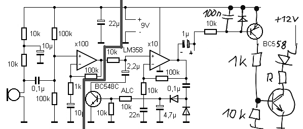

von Enrico E. (pussy_brauser)
Mit minimiertem Aufwand könnte es so klappen.
Vollkommen richtig. Ist natürlich ein Fehler im Schaltplan. Masse wird
über den BC548C gesschaltet.

von Axel S. (a-za-z0-9)
Eher nicht. Die NF wird lediglich gleichgerichtet und muß nur die Ube
des BC548 erreichen, um die LED leuchten zu lassen. Wenn du den Emitter
des BC548 von GND entfernst, um einen zweiten Transistor anzusteuern
(gar ein Darlington wie der TIP131), wird ein wesentlich höherer Pegel
benötigt.
Außerdem paßt die Entladecharakteristik nach der Gleichrichtung dann
nicht mehr zum Original.
Man würde entweder einen PNP-Leistungstransistor vom Kollektor des BC548
ansteuern lassen. Oder, falls es der TIP131 sein muß, die
Gleichrichter-Mimik spiegeln (die Diode umpolen und gegen die 9V, als
Transistor ein BC557 auch gegen die 9V) und dann den TIP131 gegen GND
vom BC557 ansteuern. Die LED dann in den Kollektorzweig des TIP131.

von Thomas S. (Firma: Chipwerkstatt) (tom_63)
Bei den 100nF fehlt noch parallel ein Widerstand.
Und den Spannungsteiler (1K/10k) würde ich umdrehen, bzw anders
dimensionieren..
Im Original war da auch kein Widerstand. Entladen wird der 100nF
Kondesator über die BE-Strecke.
> dimensionieren..
Nö, das paßt schon so. Mit 1K Vorwiderstand fließt ein Basisstrom von
ca. 7mA. Das reicht für ca. 1.7A Kollektorstrom bei einer
Stromverstärkung von 250 im Sättigungbetrieb (aus dem ON Datenblatt).
Den 10K Widerstand könnte man auch weglassen. Tatsächlich hat der TIP
bereits solche Widerstände in der gleichen Größenordnung integriert.
@Malte: der TIP131 hat als Darlington eine recht hohe Sättigungsspannung
von 2V (übersteuert wie oben, sonst bis 3V). Die fehlen natürlich an der
LED. Wenn das eine 12V LED mit eingebautem Vorwiderstand ist, wird sie
nicht mit voller Stärke leuchten.

von Manfred P. (pruckelfred)
Enrico E. schrieb:
> Wenn die LEDs bereits strombegrenzt sind, dann kann R natürlich
> entfallen.
Gleicher Mist, Du hast es nicht verstanden:
> benötigt.
Der Emitter vom BC548 bleibt auf GND, damit es überhaupt ein bisschen
funktioniert.
Anstatt der LED einen PNP-Transistor, Emitter an +9V. Dessen Collector
liefert dann genug Strom, den TIP anzusteuern.

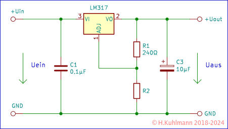

Aus dem 12V mache ich 9V für die Schaltung über eine kleine Schaltung
mit einem LM317 (Schaltbild anbei, R2 1.5K Ohm).

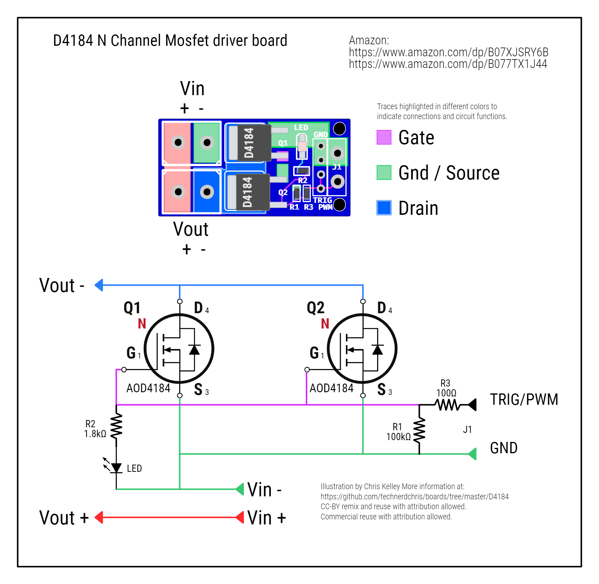

Die modifizierte Schaltung mit dem TIP131 funktioniert. Ich hatte aber
noch ein kleines Mosfet Board rumliegen mit AOD4184 (Bild anbei). Ich
habe diesen jetzt mal testweise an den "Ausgang" des BC558 gehängt und
dieser schaltet auch ohne Probleme die LEDs.
Was ist eurer Meinung nach die bessere Wahl? Der TIP131C oder der
Mosfet?

> Anschluss hat (Lautsprecher +/- & 12V +/-). Die 12V kommen von einem
> externen Netzteil mit 300Watt Leistung bei 12V. Davon kommen gemessen
> 11,84V an der Lautsprecherbox an.
> Das Tonsignal greife ich für meine Schaltung am Ausgang des Tieftöners
> der passiven Frequenzweiche ab (Trennfrequenz 800Hz).
Also ist da gar kein Mikro in deiner Schaltung? Warum zeigst du dann
eine Schaltung mit Mikrofon? Der Verstärker in der Box ist mit an
Sicherheit grenzender Wahrscheinlichkeit ein Class-D Typ. Da kann man
nicht einfach einen Lautsprecheranschluß anzapfen und erwarten, daß da
ein sauberes Signal anliegt. Was du für eine passive Frequenzweiche
hältst, ist das Ausgangsfilter.
Vollkommen witzlos. Der LM358 kommt auch mit 12V zurecht.
> Die LEDs die verwendet wurden sind 108x 5mm LEDs blau, 10000mcd
> (Betriebsspannung 3,1V 20mA). Jeweils 4 Stück dieser LEDs sind in einer
> Reihenschaltung. Die Reihenschaltungen wiederum parallel zueinander.
Und kein Vorwiderstand? Mann, Mann, Mann!
> Mosfet?
Ganz klar der MOSFET. Ist zwar massiv überdimensioniert, aber wenigstens
aus diesem Jahrtausend. Im Gegensatz zum TIP131.
