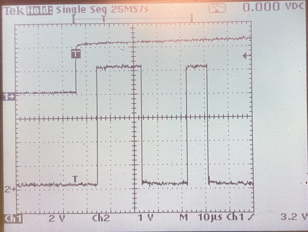

Irgendwo hatte ich mal gelesen, dass das Schreiben 3 ms rum ungefähr
dauern soll. Bei meinen Messungen dauert eine Long Zahl aber nur 20 us
und ein Byte 10 us.
CH 1 ist der Trigger
CH 2 eine LED für den Schreibzyklus
Hat jemand eine Idee oder Erklärung dafür?
Danke schon mal.

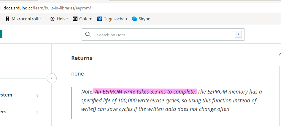

Datenblatt Seite 22 sagt 3,3 ms von der CPU in den EEPROM oder hab ich
was falsch verstanden?
von Arduino F. (Firma: Gast) (arduinof)
Da steht aber auch, dass das schreiben noch lange nicht abgeschlossen
ist, wenn dein Programm zurückkehrt.
Deine Messung ist also unvollständig
> The user should poll the EEPE bit before starting the read operation. If a
> write operation is in progress, it is
> neither possible to read the EEPROM, nor to change the EEAR Register
Das gilt natürlich auch für die nächste Schreiboperation

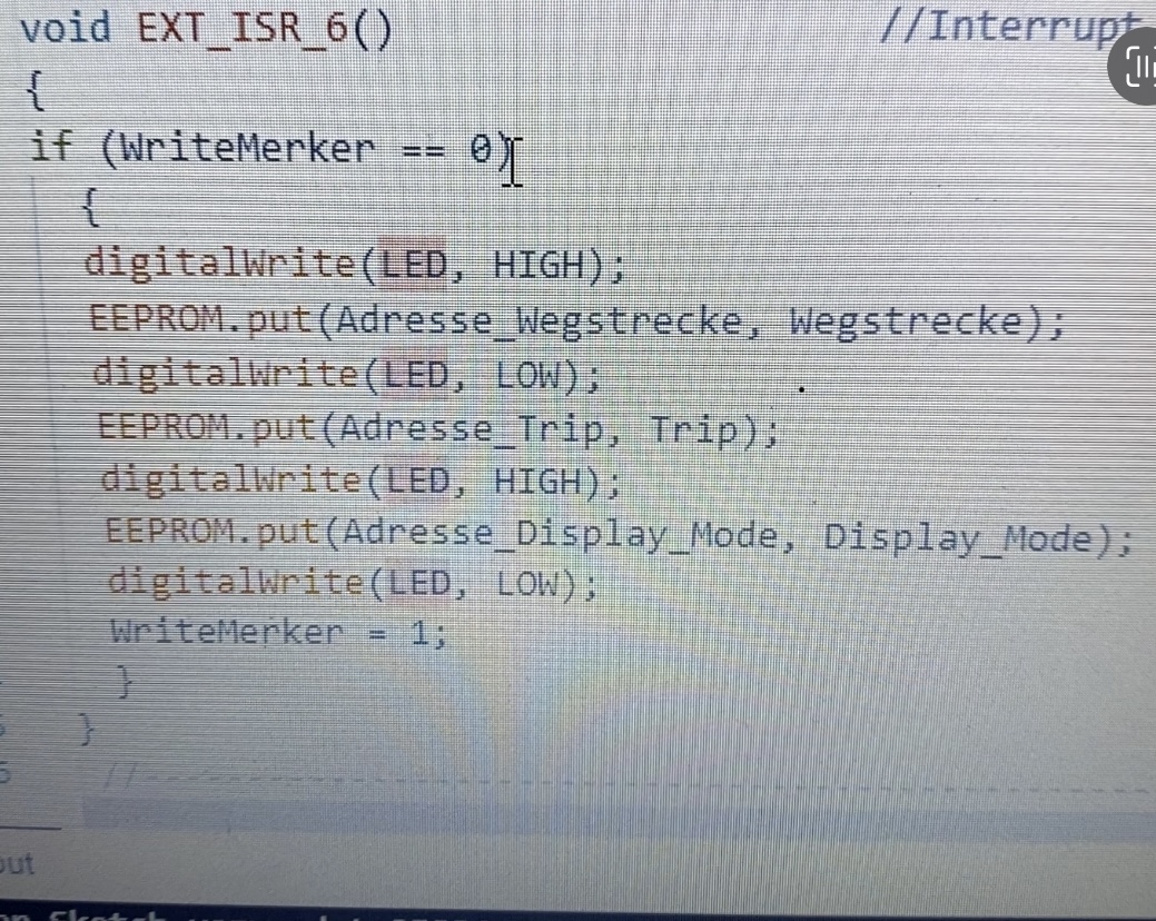

Welchen nutzt du? Ach so, jetzt sehe ich es. Arduino. Mit welchem
genauen Typ? Aber so ein "Screenshot" ist eine FRECHHEIT! Häng den
Quelltext einfach als Anhang an!

Sagt 3416
Also 3,4ms wie es in meinem Datenblatt steht.
Und nicht 3,3ms wie in deinem

von Daniel E. (everyday_fun69)
> Einzig in einer Schaltung, wo der uC sich selber den Strom abdreht, muss
> er warten, bis das EEPROM fertig ist.
Guten morgen an alle.
Danke für die Rückmeldung. Das Strom abdrehen ist genau mein
Anwendungsfall.  Ein Unterspannungskomparator geht auf einen Interrupt
Eingang und soll sichern, wenn Spannung weg. Für die Kapazitätsauslegung
wollte ich wissen, wenn das Schreiben fertig ist.
Sind das grob für eine Long Zahl dann die 4x 3,4 ms ?
Danke und schönen Pfingstmontag.
> Quatsch - auch wenn man mehrere Bytes schreiben will, ist es sinnlos,
> NACH jedem Byte zu warten, dass der EEPROM-Schreibvorgang beendet ist.
> Da kann der Controller lieber sinnvolle Dinge tun und dann auch schon
> das nächste Byte bereit legen.
Kann er die nächsten Bytes alle unmittelbar direkt hintereinander legen
oder muss er warten, bis das erste fertig geschrieben ist ?
Ich Frage wegen dem An/ Aus/ an / aus in meiner eeprom Routine.
Danke.
Daniel E. schrieb:
> Warum, wenn abgewartet wird, wird dann meine LED mehrfach AN/ AUS
> gesetzt?
> Steh da grad etwas auf dem Schlauch.
Weil du Mist misst.
Oder die Rechnung ohne den Wirt machst.
Klarer:
Du verwendest EEPROM.put()
EEPROM.put() verwendet intern EEPROM.update()
Und EEPROM.update() prüft bevor es schreibt, ob sich die Daten
unterscheiden.
Bei gleichen Daten wird nicht geschrieben, also kehrt es auch sofort
zurück.
Also in dem Fall ist nix mit 3,4 ms
von Harald K. (kirnbichler)
Ist eigentlich schon jemandem aufgefallen, daß der Code, der da im
Eröffnungsscreenshot steht, eine ISR zu sein scheint?
Und das Ding hat den ... merkwürdigen Namen EXT_ISR_6, was soll das
sein?
Ja!
Schien mir aber keine besondere Relevanz zu haben...
von Rainer W. (rawi)
Mir sind da hauptsächlich Aliasing Effekte wegen fehlendem Filter
aufgefallen ;-)
Arduino F. schrieb:
> Ja!
Normalerweise will man den µC nicht über etliche Millisekunden in einer
ISR einsperren.
> ISR einsperren.
Kann schon sein!
Hat aber nix mit den beschriebenen Effekten zu tun.
Am Rande:
Zudem ist nicht alles ISR, wo Interrupt dran steht.
Arduino F. schrieb:
> Am Rande:
Kann natürlich sein. Das da oben dient dann der "code obfuscation", oder
was?
void EXT_ISR_6()   //Interrupt
  ... etc.pp.
> was?
Woher soll ich das wissen?
Ich schätze eher, dass das alles eher mit Fantasie zu tun hat.
Die ganze Frage scheint in die Richtung zu gehen.
Dabei ist die Realität doch recht klar.
Klar im Datenblatt.
Klar im Code.
Und leicht zu bestätigen, siehe:
Beitrag "Re: Arduino Nano EEPROM schreiben Zeitdauer"
In diesem Fall gibt es keine Chance das Datenblatt in Frege zu stellen.
Wenn dann nur in der Fantasie.
Und wenn Fantasie auf die Realität trifft, kann das durchaus wie
Obfuscation aussehen, ist aber eher Selbsttäuschung. Wissenslücken mit
bunten Bildern ausgemalt.
Auch ist es schon mal so, dass Kommentare stehen bleiben, auch wenn sich
der Kontext geändert hat.
Hier, kann das keine ISR sein, vielleicht eine Funktion, welche von
einer ISR aufgerufen wird, ok. Davon ist aber nichts zu sehen.
Der Grund:
void EXT_ISR_6()
Ist eine normale Funktion. Es fehlen alle Attribute, welche eine ISR
benötigt.
ISR(EXT_ISR_6) so sieht der Kopf einer ISR mit allen nötigen Attributen
aus.
Wobei der m328p keinen solchen Vector hat.

von Sebastian W. (wangnick)
Wenn man den Bereich im Eeprom vorher schon löscht, dauert danach jedes
Byte statt 3,4ms nur 1,8ms.
Den Flash-Speicher zu beschreiben könnte sogar noch schneller sein. Das
dauert zwar etwas länger als ein einzelnes Eeprom-Byte, dafür bekommt
man in der Zeit eine ganze Seite geschrieben.
HTH.
