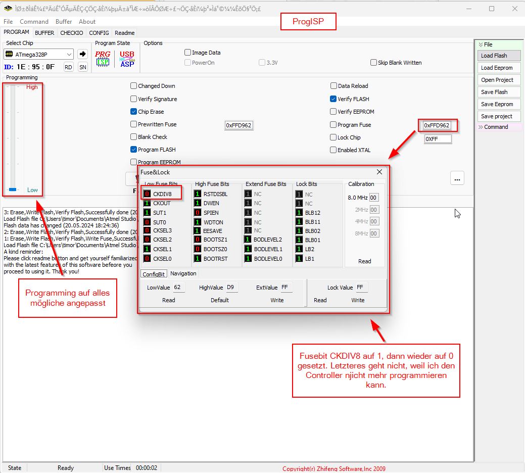

Hey,
kurz vorab: Ich bin relativ neu in der AVR Welt.
Das Problem ist, dass ich in ProgISP bei den Fuse Einstellungen des
ATMega328P(U) CKDIV8 auf 1 gesetzt habe, in der Hoffnung, dass der
Mikrocontroller dann eine 8MHz Frequenz hat. Danach habe ich den
Controller mit einem USBasp Programmierer programmiert. Jetzt ist das
Problem, dass ich den Controller nicht mehr programmieren kann. Es kommt
immer der Fehler "Chip Enable program error". Nach etwas Googeln habe
ich folgendes probiert (CKDIV8 habe ich in ProgISP wieder auf 0
gesetzt):
- Den Jumper JP3 auf dem USBasp Programmierer überbrücken
- Reset für 10 Sekunden auf 0 setzen
- In ProgISP den Programming-Slider von High auf Low und alles
dazwischen
  gesetzt
- Alle Verbindungen vom Programmierer geprüft und versucht, einen
anderen
  Mikrocontroller zu programmieren, was problemlos funktioniert hat
- Einen Digitalen Pin von einem Arduino Nano an XTAL1 verbunden (und GND
vom
  Arduino an GND vom ATMega). Der Arduino steuert normalerweise einen
PWM
  Lüfter mit einem 20MHz PWM Signal über Pin D9. Den habe ich kurz dafür
  zweckentfremdet.
Hat jemand eine Idee, wie ich das ganze mit CKDIV8 = 1 zum laufen
bringen kann bzw. notfalls CKDIV8 wieder auf 0 setzen kann?
Grüße,
Timo

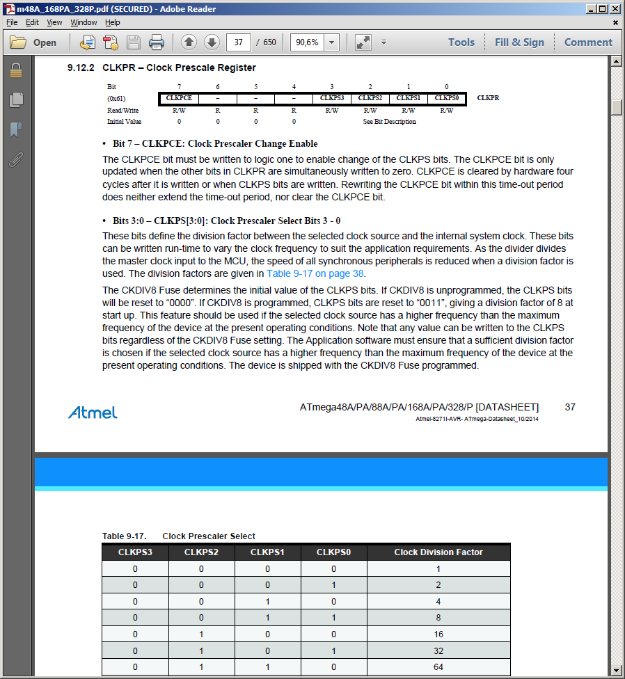

von S. L. (sldt)
Vorab: direkt helfen kann ich leider nicht - aber einige Anmerkungen:
Das lässt sich auch zu Programmbeginn einstellen, siehe Anhang.
> Arduino ... mit einem 20MHz PWM Signal
Stimmt das?
Diese Seite kennen Sie?:
http://stefanfrings.de/avr_verfused/index.html

von Peter D. (peda)
Es kann sein, daß die Programmiersignale zu schlecht sind oder das Kabel
zu lang, so daß bei höherem CPU-Takt Störungen eingefangen werden.
Man kann aber den Prescaler auch erst zur Laufzeit umstellen.

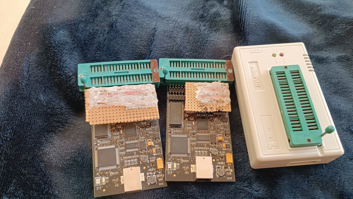

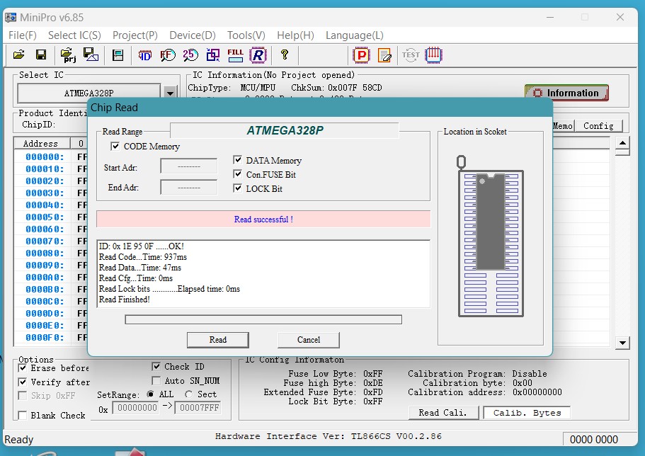

von Frank O. (frank_o)
Frank O. schrieb:
> MiniPro
Ich habe gerade den MiniPro auf meinem neuen Rechner installiert.
Heute gibt es wohl eine neue Version davon.
http://autoelectric.cn
Das Teil ist so cool. Die Geschwindigkeit war so irre hoch, dass ich
früher nur damit programmiert hatte.
Auch die Software ist ganz fein.
Kann auch Eproms programmieren.
Muss man haben.
Der neuste Programmer ist der XGercu56T, da wissen die Chinesen auch
mittlerweile, dass wir den geil finden. EUR 363,55
Mal eben einen ATmega328P eingelesen (leer).
