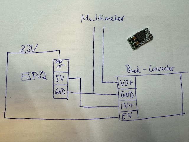

Hallo Leute,
da ich mir mein "Wissen" selbst beibringe bin ich relativ schnell an
einem Punkt, an dem ich nicht mehr weiter weiß. Auch durch längeres
Suchen bin ich nicht wirklich schlauer geworden.
Ich habe einen ESP32 und möchte darüber einen AirWick Lufterfrischer
smart machen. Dazu habe ich auf diesem HomeSpan installiert und PIN 15
als Lichtschalter festgelegt. Die Idee ist, dass ich in der HomeApp das
Licht anschalte und dann der ESP den AirWick mit Strom versorgt und
dieser dann angeht und sich nach ein paar Minuten wieder ausschaltet.
Andernfalls gibt der AirWick in regelmäßigen Abständen Sprühstöße von
sich (auch nachts). Stand jetzt.
Von PIN 15 zu GND habe ich eine Spannung von 3,3V. Der Lufterfrischer
läuft aber über eine 1,5V Batterie. Daher muss ich es irgendwie schaffen
die Spannung zu reduzieren. Das bestellte Step-Down Modul benötigte
jedoch eine min Eingangsspannung von 4,5V und ging daher nicht.
Theoretisch könnte ich über den 5V PIN das Step-Down Modul betreiben und
auf 1,5V runterregeln, jedoch ist auf dem PIN Dauerstrom und daher kann
ich diesen dann nicht über die App schalten.
Gibt es eine einfache Möglichkeit die Spannung von 3,3V auf 1,5V zu
reduzieren oder über den PIN 15 den 5V-Strom über den Step-Down Regler
an und aus zu schalten? Geht das mit einem Transistor oder einer Diode?
Vllt kennt ihr auch das passende Bauteil, welches ich benötigen würde.
Vielen Dank schonmal vorab.
Du wirst den Lufterfrischer mit hoher Wahrscheinlichkeit nicht direkt
mit dem Strom eines IO-Pins betreiben können. Also nimm einen LDO mit
Enable-Eingang, versorge den mit der Versorgungsspannung deines µCs und
schalte mit dem IO-Pin den Enable-Eingang des Spannungsreglers.
BTW: Auch wenn in deiner Schaltung ein µC eingebaut ist wird dein
Problem mit absolut analoger Schaltungstechnick gelöst werden.

Dein Problem lässt sich mit einem Transistor lösen.
Bei einem Bipolartransistor hast du das Problem des Spannungsabfalls,
bei einem FET das Problem der schlechten Erhältlichkeit von
Nicht-SMD-Logic-Level-Typen.
Hier skizziere ich mal drei Möglichkeiten. Ehrlich gesagt nutze ich für
solche Anwendungen SMD-MOSFETs auf eigenen Platinen, die es in
entsprechender Ausführung problemlos gibt. Daher soll das nur als Skizze
und Anregung für die eigene Beschäftigung dienen, ohne Gewähr auf
Richtigkeit.
Wie bereits gesagt wurde, kann der GPIO-Pin den Motor nicht versorgen,
da er nicht nur die falsche Spannung hat (wogegen man etwas tun könnte),
sondern insbesondere auch zu wenig Strom liefert. Du wirst den Motor
also über einen Transistor schalten und ihm eine eigene
Spannungsversorgung spendieren. Eigentlich kann auch die Batterie drin
bleiben. Wichtig nur: Die GND der Spannungsversorgungen müssen verbunden
sein, sonst funktioniert's nicht. Empfehlenswert ist es auch, eine
antiparallele (Freilauf-)Diode zum Motor einzubauen, damit der
Transistor die Spannungsspitzen beim Abschalten nicht abkriegt. Das
mögen die nämlich eher nicht so.

Diese kleinen Regler haben einen Freigabe Eingang, der z.B. mit den 3,3V
des RPi Pico steuerbar ist, also auch mit dem ESP32 laufen sollte:
https://www.amazon.de/Converter-LAOMAO-Einstellbar-Spannungwandler-Netzteil-gr%C3%BCn/dp/B0B932CTQJ/
Für die Sperrung des Reglers ziehst du den EN Eingang auf Low. Der
regelbare Ausgang wird auf 1,5V eingestellt und der Eingang wird mit
deinen 5V gefüttert.

von Mark (darthyhd)
Das hört sich doch auch sehr gut und simpel an. Perfekt. Das werde ich
mal testen.
Mark schrieb:
> Genau den habe ich auch bestellt gehabt. Dieser hat jedoch nicht getan.
Der Chip LM2596S hat auch einen Enable-Pin. Bei manchen Platinen ist
dieser herausgefuehrt oder laesst sich gut die Leiterbahn unterbrechen
und anzapfen.

von Mark (darthyhd)
Was ist denn hier mein Denkfehler? Ich gehe mit den 5V in den Eingang
und GND an GND. Dann müsste ich doch über den Output und GND meine
einstellbare Spannung am Multimeter rausbekommen. Der zeigt aber nur
Quatsch im mV-Bereich und ein drehen am Rädchen ändert auch nichts. An
den EN-Pin habe ich meinen PIN15 vom ESP den ich entweder mit 3,3V oder
0V steuern kann - damit müsste ich doch den Buck-Converter steuern? 3,3V
auf dem EN Pin und er arbeitet 0V und er ist aus oder?

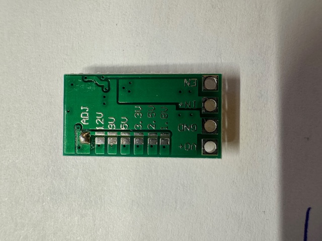

von Mark (darthyhd)
Und ist das richtig so? Muss ich die Punkte überbrücken, die ich als
Ausgang haben möchte? Irgendwie habe ich nirgends eine Anleitung
gefunden, die erklärt wie man so etwas bedient, schaltet und anschließt.
von Monk (Gast)
Mark schrieb:
> Irgendwie habe ich nirgends eine Anleitung gefunden, die erklärt wie man
Kaufe keinen Kram ohne Anleitung!
Dieses konkrete Modul hat ein Trimmpoti, um die Spannung einzustellen,
sowie eine Reihe Festwiderstände die man alternativ verwenden kann.
Durch einen Zinntropfen legt man fest, welcher Widerstand aktiv sein
soll.
Wenn du das machst musst du das Trimmpoti deaktivieren.
von Mark (darthyhd)
Daher habe habe ich den Zinntropfen bei ADJ hingemacht. Ich gehe mal
davon aus, dass das für "adjust" steht und damit dann der Trimmpoti
aktiviert wird. Andernfalls hätte ich ja eine feste Ausgangsspannung und
das wollte ich nicht, da ich 1,5V benötige und die Festwiderstände keine
direkten 1,5V haben. War das falsch?
Es gibt einige Module, die funktionieren nur mit einer Mindestlast
richtig. Vielleicht hast Du sowas erwischt.
von Monk (Gast)
Mark schrieb:
> War das falsch?
Nein.

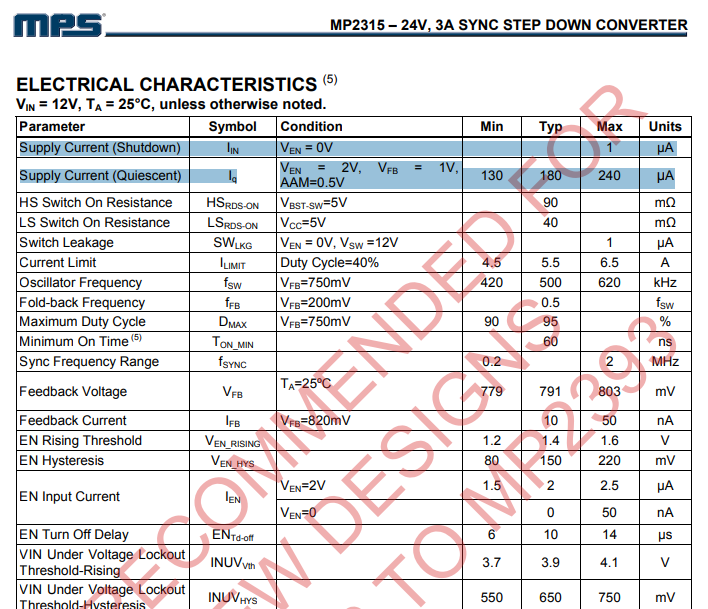

von H. H. (Gast)
Auf dem kleinen Modul dürfte ein MP2315 (Marking "|AGCx") werkeln.
Das hilft weiter..
Mark schrieb:
> Ich gehe mit den 5V in den Eingang und GND an GND
Wie stabil sind die 5V? Denn bei 4V geht der Regler schon auf
Undervoltage und schaltet ab. Und wenn da ein Steckbrett beteiligt
ist...
> 3,3V auf dem EN Pin und er arbeitet 0V und er ist aus oder?
Ja, Glück gehabt.
Dein Denkfehler liegt (wie bei vielen anderen) vorrangig darin, dass du
zwei Schritte auf einmal machst und gleich eine komplette Schaltung
aufbaust, statt im ersten Schritt einfach den Schaltregler vorher mal
in Betrieb nimmst. Und ihn dann, wenn du weißt, dass und wie er
funktioniert ind die Schaltung einsetzt.
