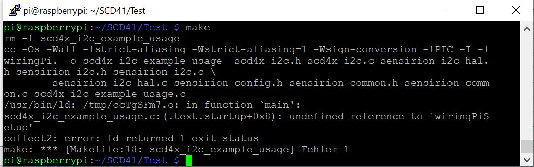

beim Raspi soll wiringPi/wiringSerial in ein vorhandenes
C-Beispielprogramm
(https://github.com/Sensirion/raspberry-pi-i2c-scd4x) integriert werden.
WiringPi liegt entpackt und betriebsbereit (gpio -v: Version 3.4) in
einem zweiten Verzeichnis. Wie ist das dem Beispielprogramm beiliegende
Make-File (im Anhang) nun zu ergänzen daß es beim Linken keine Fehler
gibt (undefined reference to ... )?
Dank&Gruß Gerhard

Das Build-File = die Lib wiringPi.h wurde ordnungsgemäß in
usr/local/include als wiringPi.h erzeugt und wird von mir im
Beispielprogramm beschwerdefrei #include t. Damit sollte der
Compilier-Maschinerie doch alles bekannt sein. Aber warum einfach wenn
es auch kompliziert geht: Sobald nun eine Funktion daraus aufgerufen
wird folgt unverständlicherweise trotzdem ein Linker-Fehler "undefined
reference to".
Der wiredPi Dokumentation zufolge ist den Compilierparametern
(zusätzlich?) -lwiringPi hinzuzufügen. Das müsste ja nun irgendwo in
obigem Make-File geschehen, genauso wie die Angabe weiterer wiringPi
Files !??

von Harald K. (kirnbichler)
Ach so, ich hatte angenommen, daß Du da schon was eigenes gestrickt
hättest.
Du schreibst "wie auch immer Du es anstellst" - und genau das wollte ich
eigentlich sehen, nicht das, wo Du noch gar nichts angestellt hast.
Denn daß dem Linker mit -l mitgeteilt werden muss, welche Library zu
verwenden ist, hat Dir schon jojos mitgeteilt.
Ich hatte angenommen, daß Du daraufhin schon was gemacht hättest.
Nun gut.
Da in dem Makefile da oben alles über den Compileraufruf $(CC) erfolgt,
würde ich der Zeile CFLAGS noch die Option -lwiringPi einsetzen.
Und wenn das nicht genügt, würde ich noch die Option -L verwenden, bei
der das Verzeichnis anzugeben ist, in dem libwiringPi.a liegt.
Gerhard H. schrieb:
> Im wiringPi Verzeichnis existiert sie
> ebensowenig. Wo sollte die denn zu finden sein?
Dann musst Du die Library erst aus dem Sourcecode von wiringpi erzeugen.
Sieh Dir mal das Makefile hier an:
https://github.com/WiringPi/WiringPi/blob/master/wiringPi/Makefile
Die Library setzt sich aus einer ganzen Menge einzelner Sourcefiles
zusammen (sie werden mit SRC = aufgelistet).
Und dieses Makefile erzeugt, wenn Du es korrekt aufrufst, eine Datei
namens libwiringPi.a bzw. libwiringPi.so
(der Name steht in Zeile 34/35)
Gerhard H. schrieb:
> Nach wie vor verstehe ich nicht, warum ein
> #include <wiringPi.h>
> im Beispielprogramm scd4x_i2c_example_usage.c nicht ausreicht.
Hast Du Dir die Datei mal angesehen?
https://github.com/WiringPi/WiringPi/blob/master/wiringPi/wiringPi.h
Da steht nur drin, daß es irgendwo Funktionen gibt. Das nennt man
Funktionsprototypen oder Deklarationen.
Der Quelltext der Funktionen ist da aber nicht drin.
Damit kann Dein Compiler Deinen Sourcecode übersetzen, aber der Linker
ist nötig, um den zu den Funktionen gehörenden Code dazuzupacken. Und
der muss natürlich wissen, wo der zu finden ist - deswegen gibt es die
Optionen -l und -L.
Wenn Du z.B. die Funktion printf verwendest, musst Du #include
<stdio.h> angeben. Aber auch in dieser Datei steht nicht der Quellcode
dieser Funktion drin, sondern nur die Deklaration dieser Funktion.
Der Binärcode der Funktion ist in der libc zu finden, die standardmäßig
zu Deinen Programmen dazugelinkt wird.
Das ist bei Libraries in C immer so organisiert. In C++ kann es auch
anders organisiert werden, ist es aber zu großen Teilen auch nicht.
So etwas wird unter anderem aus Geschwindigkeitsgründen gemacht - es ist
völlig sinnlos, den Quellcode von Funktionen wie printf jedes Mal erneut
zu übersetzen.
Es bedeutet aber nicht, daß zu Deinem Programm immer alles dazugestopft
wird, was in der Library drin ist; der Linker holt sich aus der Library
nur den Code der benötigten Funktionen.
Das Dateiformat von Libraries (*.a) ist eine Sammlung mehrerer
Objektdateien (*.o), die beim Übersetzen der Librarysourcen aus den
Quelltextdateien erzeugt werden.
Zurück zu Deinem Makefile-Problem.
Sieh Dir mal dieses Makefile an:
https://github.com/WiringPi/WiringPi/blob/master/wiringPi/test/Makefile
Das baut ein paar Testprogramme für wiringPi.
(Ausschnitt)
wiringpi_test1_sysfs:
  ${CC} ${CFLAGS} wiringpi_test1_sysfs.c -o wiringpi_test1_sysfs -lwiringPi
Und siehe da, da steht -lwiringPi
Ich sehe gerade, daß die Library nicht mehr als statische Library gebaut
wird, sondern nur als dynamische (oder "shared") Library, damit sollte
Dein Buildsystem aber klarkommen.
Orientiere Dich am Test-Makefile.

Wiegesagt, die Ergänzung von -lwiringPi in der Makefile- CFLAGS Zeile
bewirkt nichts.
Eine solche infrage kommende ist mit dem ./build des installierten
wiringPi offensichtlich erzeugt und fand ich (nicht als .a aber) unter
/usr/local/lib/libwiringPi.so.3.4.
> Und
> Optionen -l und -L.
Zu finden ist die Lib also in einem dafür offensichtlich vorgesehenen
Verzeichnis /usr/local/lib und die offensichtliche Frage ist, warum das
nicht automatisch berücksichtigt wird...?? Bislang habe ich das
DazuLinkenMüssen der fertigen Lib noch in keinem einzigen wiringPi
Beispiel gesehen und war der Meinung, dies würde schon irgendwie mit
#include <wiringpi.h> realisiert wie eigentlich jeder gesunde
Menschenverstand vermittelt. Und nein, da hatte ich deshalb noch nicht
reingeschaut.
Was tut nun eigentlich obiges -lwiringPi Hilfreiches zur Sache?
Ob S. schrieb:
> Diese ganze Sache mag ziemlich aufwendig erscheinen
Sie ist es, noch wohlmeinend. Vor allem wenn man hier das lächerlich
kleine Endergebnis (permanente Anzeige von 3 I2C-Messwerten) ins
Verhältnis setzt. Da ist ja das Makefile fast schon größer als der
eigentliche Code :)
Wenn, dann gewinnt dieser aufwendige Compilier/Link-Zirkus für riesige
Programme mit x Quellen Sinn. Erst dann kann man auch die Ziele Code +
Compilierzeit Reduzierung nachvollziehen.
Ich bin bislang keinen Millimeter weiter. Das Prozedere ist doch einfach
nur irre.
Im Anhang das mit einem wiringPi-Lib Aufruf erweiterte Hauptprogramm,
das mit -lwiringPi erweiterte Make-File und das unverändert
unbefriedigende Compilier-Ergebnis auf der Pi-Kommandozeile.
von Martin H. (horo)
NEIN, das mit "-lwiringPi." erweiterte Make-File, der abschließende
Punkt hat dort nichts zu suchen.
von Gerhard H. (Gast)
Soweit war ich bereits mit Experimentieren um herauszufinden, daß dieser
Punkt (im Originalprogramm) durchaus notwendig war! Das Entfernen hat
für mein obiges Compilierergebnis übrigens keinerlei sichtbare
Auswirkung.
von J. S. (jojos)
der Punkt gehört eher zum Schalter -I, also aktuelles Verzeichnis
inkludieren.
Ja es ist kompliziert, aber nur wenn man Grundlagen überspringen will
und wild herumprobiert.
... womit Du den entscheidenden Nagel auf den Kopf getroffen hast, denn
mit Punkt hinterm -I plus -lwiringPi läuft die Compilierung fehlerlos!
Besten Dank an Dich und Martin. Angelegenheit geklärt. Ich dachte der
Punkt wär irgendein notwendiger Zeilenabschluss. Das empfohlenene
DazuLinkenMüssen der ganzen Lib ist damit wohl gegenstandslos.
