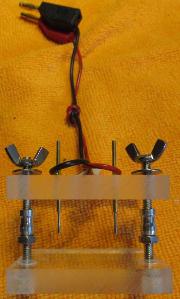

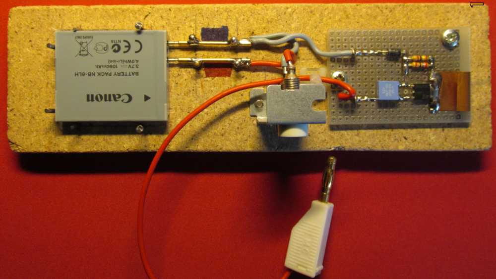

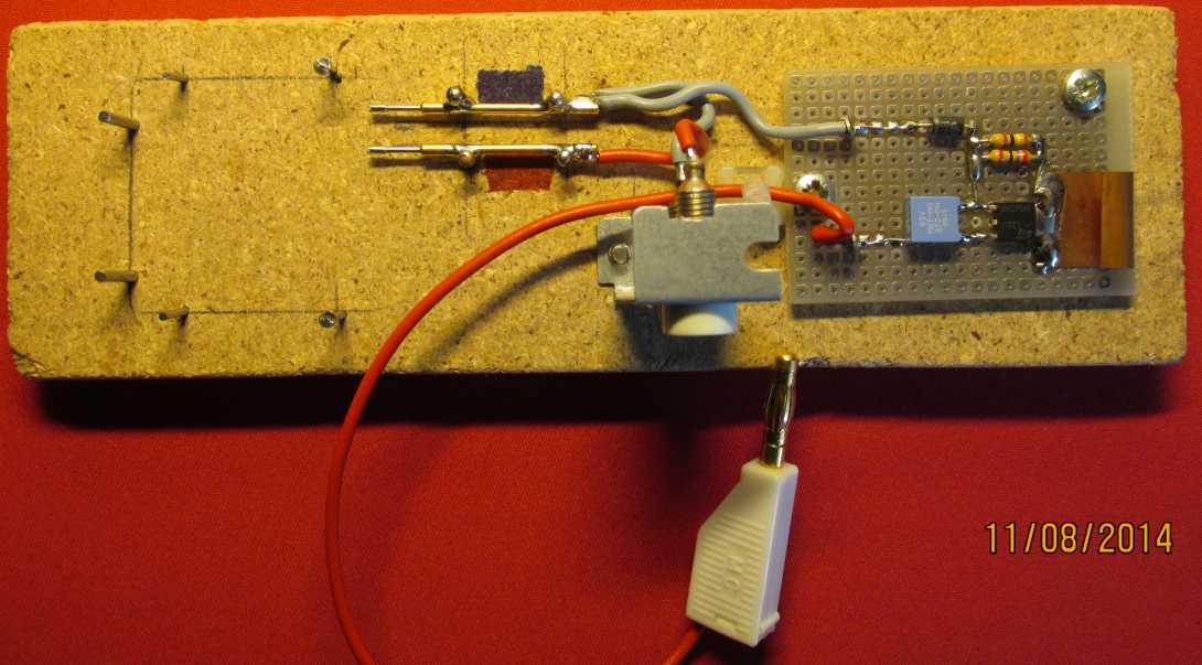

von Manfred P. (pruckelfred)
Marc X. schrieb:
> Manfred P. schrieb:
>> In der Firma haben wir aufwendige
>> Mechaniken gebaut, durch die in der Fertigung pro Tag dreistellige
>> Stückzahlen an Leiterplatten laufen müssen.
> Prüfadapterbau ist schon ein Spezialgebiet für sich, wir konstruieren
> ebenfalls welche mit Spielereien wie Seitenanfahrmechanik, Doppelhub,
> Pneumatischen Kontaktstiften, eigentlich alles außer Starrnadel- und
> Vakuumadaptern.
Wichtig ist, sauber parallel zu fahren, keine Querbelastung der Stifte.
> Bezüglich den Nadeln haben unsere Kunden aber die verschiedensten
> Ansichten, manche fordern beispielsweise die Nutzung von Nadeln eines
> bestimmten Anbieters (meist Ingun, was wir sonst auch standardmäßig
> einsetzen)
Ingun war nicht billig, aber zuverlässig und robuster als andere, wenn
doch mal ungewollte Radiallasten auftreten. Die Auswahl der Kopfformen
wie Spitze, Dreizack, Waffel oder Hohlkehle hat auch nicht jeder.
> und auch was die Wartung angeht haben unsere Kunden intern
> verschiedene Richtlinien, manche Kunden prüfen in der Wartungsschicht
> die Nadeln optisch und tauschen nur defekte (verformte Spitzen) aus,
> andere tauschen pauschal nach zum Beispiel 10 000 Kontaktierungen alle
> Nadeln aus, andere machen es abhängig vom First Pass Yield.
Da kenne ich keine festen Intervalle, aber alle raus, wenn Zweifel
auftreten - meinst Du wohl mit "First Pass Yield".
Wir hatten da einen Kollegen in der Abteilung, der von Elektronik wenig
und von Grundlagen keinerlei Ahnung hatte, aber das perfekte Gefühl für
die Wahl der Kontaktstifte.
> Zurück zu den chinesischen „Pogo Pins“, es gibt von den meisten schon
> irgendwelche Zeichnungen, aber vieles ist einfach nicht spezifiziert,
> häufig gibt es keine Angaben über Lebensdauer, Taumelspiel, Federkraft,
> Kontaktwiderstand, Arbeitshub, etc…
Diese mangelnden Spezifikationen schließen die Teile aus.
> Bedeutet aber natürlich nicht, das man diese Stifte unbedingt meiden
> muss, für private-Basteleien würde ich aufgrund der einfachen
> Beschaffung und der geringen Preise auch die China-Stifte nehmen.
Genau da klemmt es, in der einfachen Beschaffung.
Im Anhang zwei private Ferkeleien.
