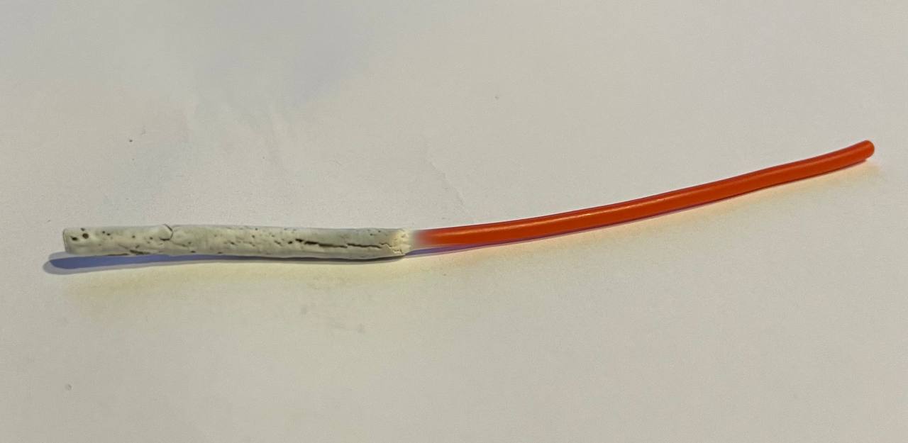

Ich habe hier flexible, mit Silikon ummantelte Kabel mit Litzenkabel,
die mit einer Temperaturbeständigkeit bis zu +200 C beschrieben werden:
https://www.amazon.de/dp/B0BZ43VFZD?ref=ppx_yo2ov_dt_b_product_details&th=1
Wenn ich meine Brennprobe richtig interpretiere, sollte es sich auch
eindeutig um Silikon handeln, denn nichts schmilzt oder wird schwarz,
sondern es steht eine weiße Schicht.
Mir fällt jedoch ein deutlich süßlicher Geruch auf. Schwer zu
beschreiben, es könnte Mandelgeruch sein, aber auch Vanille.
Weiß jemand, ob das bei silikonummantelten Kabeln normal ist bzw. woran
das liegen könnte? Mich interessiert es nicht nur interessehalber,
sondern weil ich sicher sein möchte, dass das Kabel nicht nach 10 Jahren
zerfällt.

Die Brennprobe weist eindeutig auf Silikon hin. Der süßliche Geruch
könnte TEOS sein, welches als möglicher Ausgangsstoff für das Polymer
verwendet wurde https://de.wikipedia.org/wiki/Tetraethylorthosilicat.
Ich kenne den TEOS Geruch recht gut aus der Halbleiterei. TEOS riecht
fruchtig durch das Ethanol, das es hydrolytisch abspaltet, in höherer
Konzentration kommt dann noch eine metallische Note hinzu.
