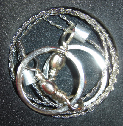

ihr kennt es sicher, dass man etwas sucht und keine Ahnung hat, ob es sowas gibt oder wie es korrekt heißen könnte. So geht es mir gerade mal wieder.
Ich muss zwei Teile voneinander trennen, die nach einem 3D-Druck an wenigen Stellen noch etwas miteinander verbunden sind (durch Fertigungstoleranzen). Der Spalt ist keine Gerade und daher habe ich versucht mit einem Stück Zahnseide den Spalt zu öffnen. Etwas hat das Ganze funktioniert, allerdings ist mir die Zahnseide dann sehr schnell gerissen, bzw. wurde sie durch die Konststoffkanten stark abgenutzt.
Daher nun die Frage: Gibt es sowas wie Zahnseide aber als Säge, also außen mit sehr kleinen Sägezähnen, die etwas Material abtragen können? Prinzipiell wie ein Laubsägeblatt, aber sehr viel dünner? Oder ein sehr dünnes Metallband mit Sägezähnen?

Es gibt sehr, sehr dünne Laubsägeblätter, die werden u.a. von Goldschmieden verwendet.
Allerdings nicht in den üblichen Kinderlaubsägebogen mit 30 cm Ausladung, sondern in viel präziseren Laubsägebögen wie z.B. dem hier:
https://goldschmiedebedarf.de/de/product_info.php?cPath=589&products_id=5131
Daran, daß man auch die Länge des Bogens an die des Sägeblatts anpassen kann, erkennt man, daß die hier verwendeten Sägeblätter gerne brechen bzw. reißen - die Dinger sind nämlich wirklich sehr filigran.
Dieses Extrembeispiel hier ist 0.16 mm stark und hat 35 Zähne pro Zentimeter: https://goldschmiedebedarf.de/de/product_info.php?products_id=5119
Diese Art Laubsägenblätter wird wegen des hohen Verschleißes üblicherweise en Gros (d.h. in 144-Stück-Packungen) verkauft, was den Preis erklären hilft.
Natürlich gibt es aus China auch günstigere Varianten.
(Zur Größenangabe: Je größer die Zahl, desto gröber das Sägeblatt. Ausnahme: Angaben mit /0 dahinter, da verhält es sich umgekehrt.
Also: 8 - 10 z/cm, 0.52 mm dick 6 - 12 z/cm, 0.44 mm dick 4 - 15 z/cm, 0.38 mm dick .. 1 - 20 z/cm, 0.3 mm dick 0 - 22 z/cm, 0.28 mm dick 2/0 - 24 z/cm, 0.26 mm dick .. 8/0 - 35 z/cm, 0.16 mm dick
Als Ersatz für eine Seilsäge taugen die Dinger ganz sicher nicht. Aber wer seine Feinmotorik trainieren möchte, der kann mit solchen Sägeblättern feines anstellen.
