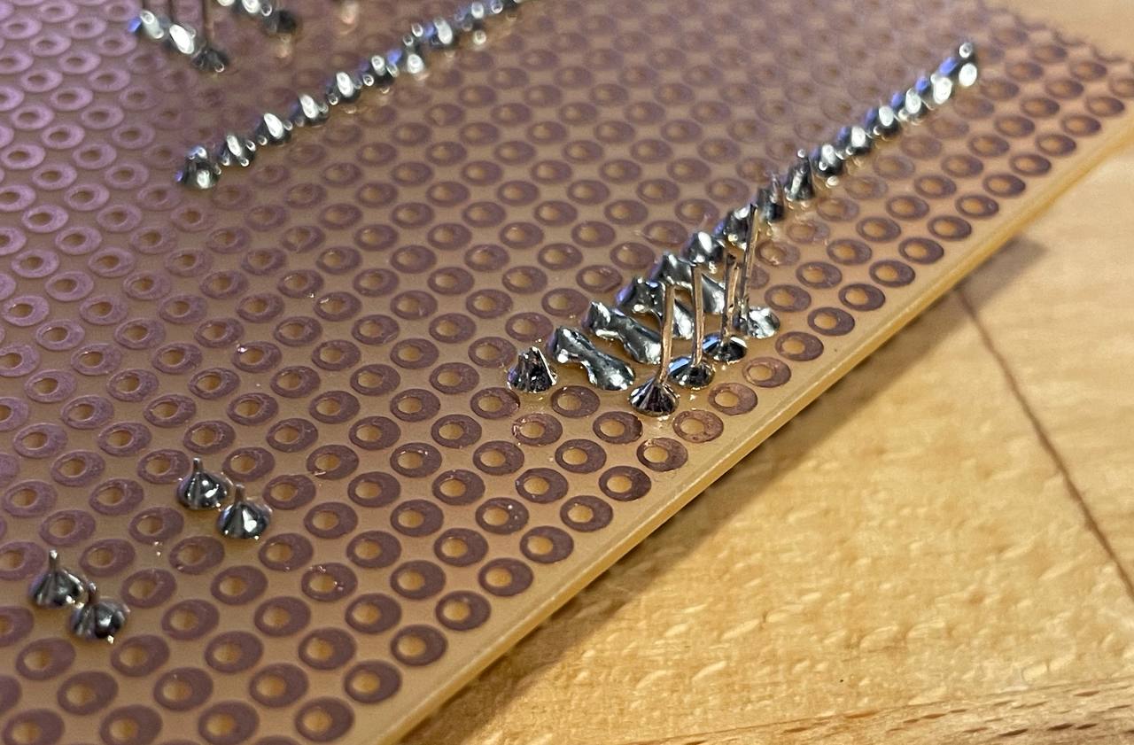

Ich arbeite ausschließlich mit bleifreiem Lot, besser gesagt mit dem armack Typ32-3. Weil ich das kürzlich nicht zur Hand hatte, griff ich auf ein namenloses Billiglot aus einem Billiglötkolbenset von Amazon zurück - gekauft erst im Januar 2024: https://www.amazon.de/gp/product/B09HGS9CXT/ref=ppx_yo_dt_b_search_asin_title?ie=UTF8&psc=1
Erst fiel mir nichts auf, doch irgendwann kam es mir schon komisch vor, dass das Lot so stark glänzt und auch so unproblematisch zu handhaben ist, schon fast unproblematischer als das armack. Ich musste noch nicht einmal nachlöten und die Lochrasterplatine besteht auch noch aus Hartpapier, also unverzinnte Lötaugen. Es spritzt auch nichts herum.
Sieht das für die Erfahrenen unter euch wie bleifreies Lot aus?

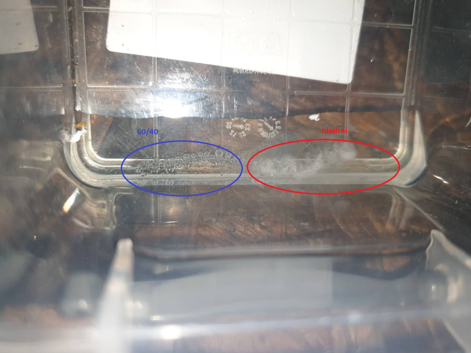

Wenn du es genau wissen willst, such dir einen Juwelier und frag ihn, ob er das spektroskopieren kann. Kann man einfacher feststellen: Nimm 1-2 cm Lot und reibe sie über ein Stück Papier. Siehst du Spuren ist es bleihaltig. Ist nichts zu sehen, ist es bleifrei.
OK, ich habe gerade mal verschiedene Sorten aus meinem Vorrat ausprobiert. Ich muss meinen Beitrag von oben daher korrigieren. In der Tat gibt es auch bleifreie Lote (nicht alle), die ebenfalls Spuren zeigen. Diese sind weit weniger stark als bei bleihaltigem Lot, aber trotzdem sichtbar. Daher korrigiere ich mich: bleifreies Lot zeigt weniger Abrieb. Sorry!

Hallo Erwin.
Bei bleifreiem Zinn Weichlot hängt es an der konkreten Legierung, ob eine Lötstelle anschliessend glänzt oder stump matt ist. Eine Qualitätsaussage, wie früher bei bleihaltigem Lot ist danach nicht möglich. Das Glänzen ist, bestenfalls, eine kosmetisch/aesthetische Angelegenheit ohne Bezug zu irgendeiner technischen Aussage.
In Bezug auf Verarbeitbarkeit hat es halt deutliche Weiterentwicklungen gegeben. Weniger, aber auch, in Hinsicht auf die Lotlegierung, als vielmehr in Hinsicht auf die Flussmittel. Die Flussmittel gibt es auch separat in kleinen Flächschen mit Pinsel, und zusätzliches Flussmittel sollte man auch verwenden.
Und Du hast jetzt mehr Übung und Erfahrung in der Verarbeitung von bleifreiem Lot gegenüber früher.
Ja, durchaus.
