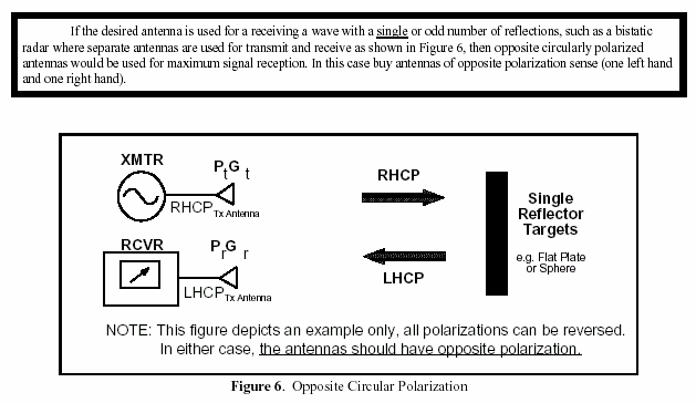

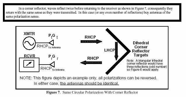

Im Wikipediaartikel
https://de.wikipedia.org/wiki/Polarisation
ist ein PDF verlinkt:
http://www.rfcafe.com/references/articles/Satellite-Comm-Lectures/Satellite-Comms-Polarization.pdf
Darin sind ein paar Zeichnungen zum Thema. Demnach dreht eine flache
Reflektorfläche die Polarisationsrichtung um, ein Winkelreflektor nicht.

Nicht nur eine flache (ebene) Fläche ändert die Drehrichtung, auch ein
Parabolspiegel; eigentlich jede Reflexion. Nur bei einem Winkelreflektor
sind es ja zwei Reflexionen. Ergo kommt wieder die ursprüngliche
Polarisation heraus.

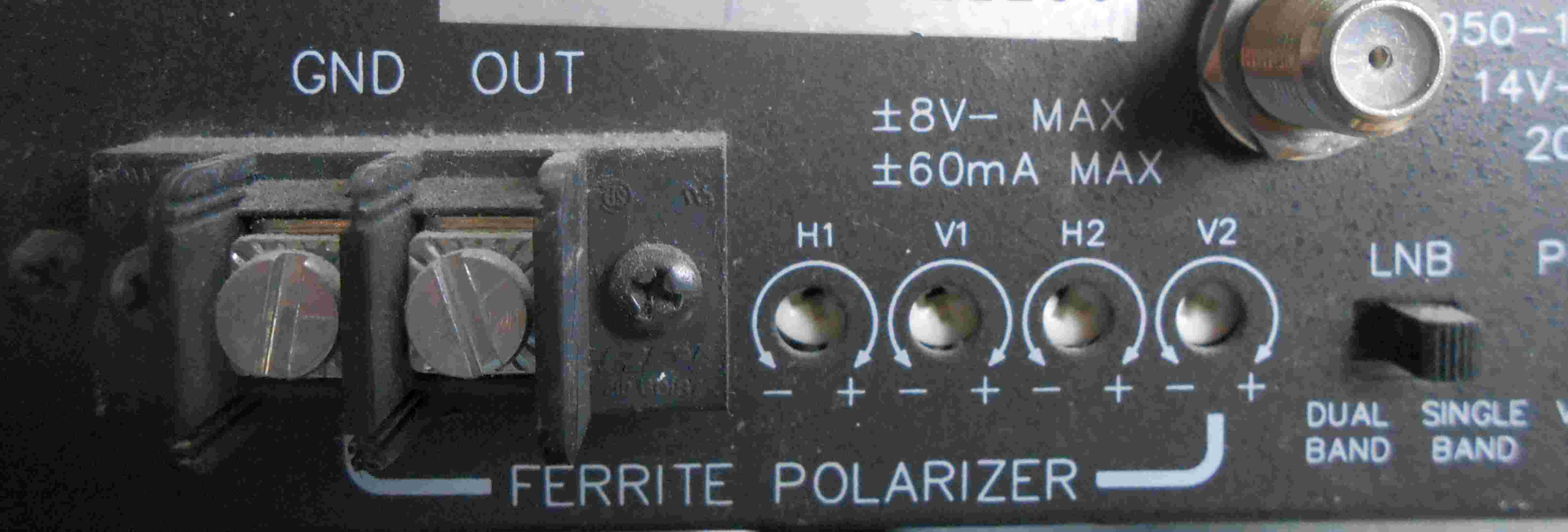

Die frühen Satelliten-TV-LNBs hatten noch eine magnetische
Polarisationsumschaltung. Über ein magnetisches Gleichfeld (ähnlich wie
im YIG-Oszillator) wurde mit einem Ferritmaterial die Polarisation
gedreht. Dazu waren auf dem Empfänger (hier mein Wisi OR31) Trimmpotis
zum Abgleich von außen zugänglich.

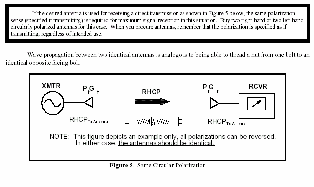

Da du ja nicht glaubst, was ich schon ein paarmal geschrieben habe, hier
ein Link:
http://www.dd1us.de/Downloads/Wimo%20Helix%20Feed%20fuer%202400%20MHz%201v1.pdf
von Stefan M. (derwisch)
> ein Link:
Danke Helmut,
das ist es was ich meinte.

Wie geschrieben, ein Spiegel vertauscht Vorne mit Hinten. Der Strahler
liegt dann scheinbar hinter dir, DU drehst dich um. Was passiert, die
Uhr scheint sich rückwärts zu drehen oder die Schrift...
von Rainer W. (rawi)
Stefan M. schrieb:
> Warum ändert sich aber dann der Drehssinn von zirkularer pol. im
> Reflexionsfall.
Weil bei Spiegelung aus "links" ein "rechts" wird, aus "oben" aber kein
"unten" und aus "später" kein "früher".
Guck dir einfach noch einmal die in Horizontal- und Vertikalkomponente
zerlegt zirkulare Welle an, betrachte für beide Komponenten, was bei der
Spiegelung passiert und dann bau die ausgehende zirkulare Welle nach der
Spiegelung wieder aus den Komponenten zusammen. Daraus ergibt sich dann
der neue Drehsinn der reflektierten Welle.
Denk an den Busfahrer ...
1. Du guckst in Ausbreitungsrichtung der Wellen die vom Sendehorns
abgestrahlt wird, also zum Spiegel (+x=rechts, +y=oben, wobei x und y
z.B. die auf 1 normierten Komponenten des E-Feldes sind)
Einstrahlung RHCP:
x(t) = sin(ωt-90°)
y(t) = sin(ωt)
2. Jetzt guckst du in Gegenrichtung, also die Ausbreitungsrichtung der
reflektierten Welle (x'=rechts, y'=oben). Dann wird wegen der
Vertauschung von links und rechts x'=-x für die horizontale Komponente.
Bei der Vertikal bleibt es bei oben und unten, d.h. y'=+y. Die Zeit
läuft, unbeeindruckt von der Reflektion, einfach weiter.
Reflektion:
x'(t) = -x(t) = -sin(ωt-90°) = sin(ωt+90°)
y'(t) = y(t) = sin(ωt)
Dadurch, dass die Welle ihre Ausbreitungsrichtung ändert (und du deine
Blickrichtung), wird aus RHCP ein LHCP mit +90° Phasenverschiebung
zwischen H- und V-Komponente an Stelle von vorher -90°.

Der Drehsinn der Polarisation ist in Ausbreitungsrichtung definiert. Das
macht die Sache doch recht einfach. Ein Kreuzdipol, der in eine Richtung
rechtsdrehend abstrahlt, strahlt rückwärts linksdrehend, von eventuell
dort vorhandenen Reflektoren wird wieder rechtsdrehend reflektiert.

Das ist übrigens ganz einfach.
Besorg dir ein zirkular polarisierendes Filter*).    Manche
Foto-Amateure haben so etwas und früher war es oft als
reflexionsmindernes (sic!) Fenster vor den Nixie-Röhren angebracht.
Nun legst du dieses Filter (mit der lambda-viertel-Schicht nach unten)
auf einen Spiegel und beleuchtest es.
Schwarz! **)
Du kannst also nicht mit der gleichen zirkular polarisierenden Antenne
das Echo deiner Aussendung empfangen!
