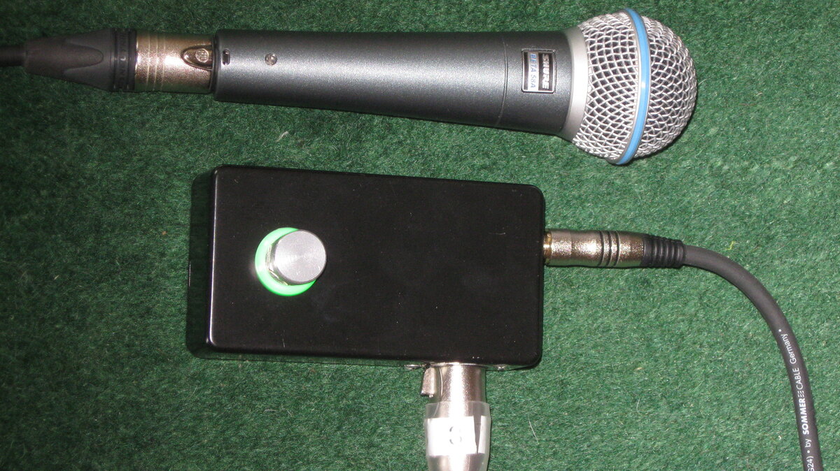

OP #7677325
Resüme:
Ein neuer kleiner Fußtreter ist fertig (siehe Bild).
Die einfachste Lösung ist die beste, ein Kurzschluss (10Ohm) zwischen P+ und P- via Fußschalter ist die Lösung meiner Wahl.
Damit es komfortable/praktikabel ist, mit einer LED-Anzeige.
Ich habe mir einen https://www.musikding.de/3PDT-FS-bel-gruen-fuer-Cap und einen https://www.musikding.de/3PDT-Fussschalter-beleuchtet-rot-gruen und bestellt, die LED-Einheiten gegeneinander ausgetauscht (damit ich rot/grün auch für die CAP-Version habe).
Damit wird dann ausgeschaltet (=rot) oder angeschaltet (=grün). Im Kästchen ist ein 9V-Block - damit der bei Nichtnutzung nicht weiter Strom liefert, ist der Mikro-Eingang eine 6,3-Klinkenbuchse (2 Umschalter, stereo=sym.).
Strom gibt's nur, wenn die Klinke drinnen ist. Dito wird durch den zweiten Schalter der Buchse das Signal kurzgeschlossen, wenn kein Stecker drinnen ist. Mehr Plopp-Vermeidung geht nicht, oder ?
Danke und Grüße
(Firma: matzetronics) #7677331
Du hast eine schaltende Klinkenbuchse, bei der auch Masse geschaltet wird? Sonst ploppts beim Einstecken...
10 Ohm sind übrigens schon wenig, ist aber eher ein Abschwächer. Leise wird da noch was durchkommen. Das Shure SM58 (grosser Bruder deines Beta) hat da null Ohm im Schalter. Ansonsten sieht das recht nett aus :-)
OP #7677338
Matthias S. schrieb:
Genau, so habe ich es gemacht :-)
Ja, ich wollte Abschwächen, bis man nichts mehr hört, aber nicht direkt einen Kurzschluss, frag nicht warum ...
Danke. War eine mechanisch nicht ganz so einfache Sache die XLR-Buchse in dem kleinen Kästchen unterzubringen. Daher habe ich, da wo es störte, ein wenig Material weggeschliffen, aber ohne den Faradayschen Käfig zu beeinflussen.
Grüßle
