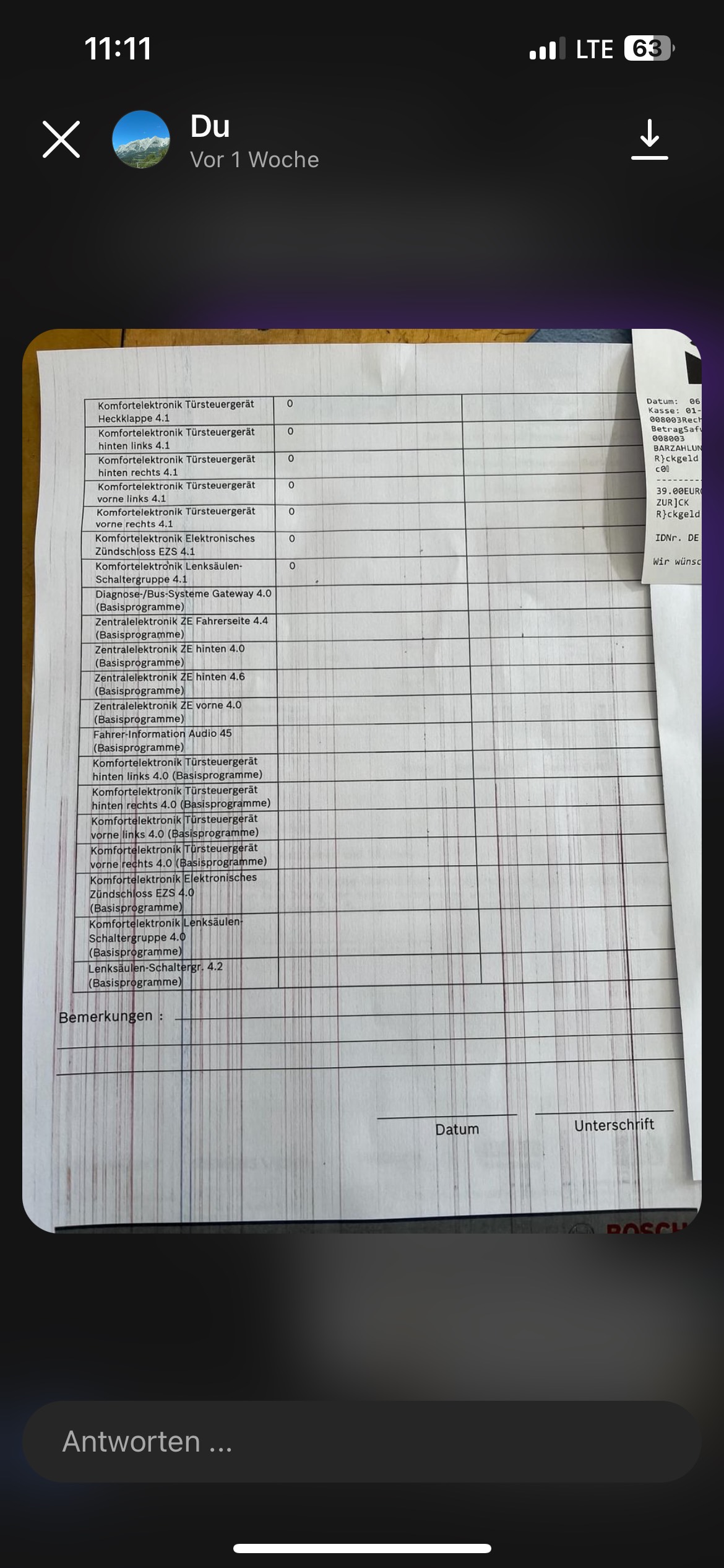

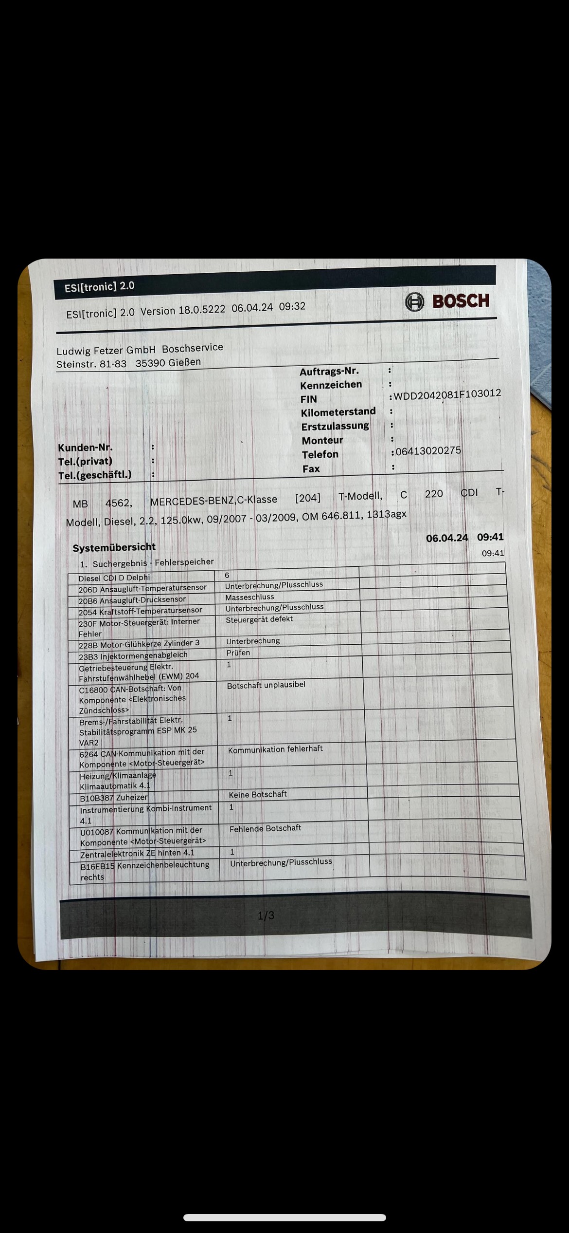

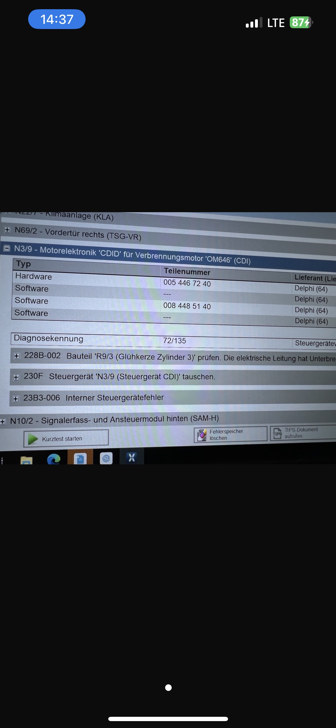

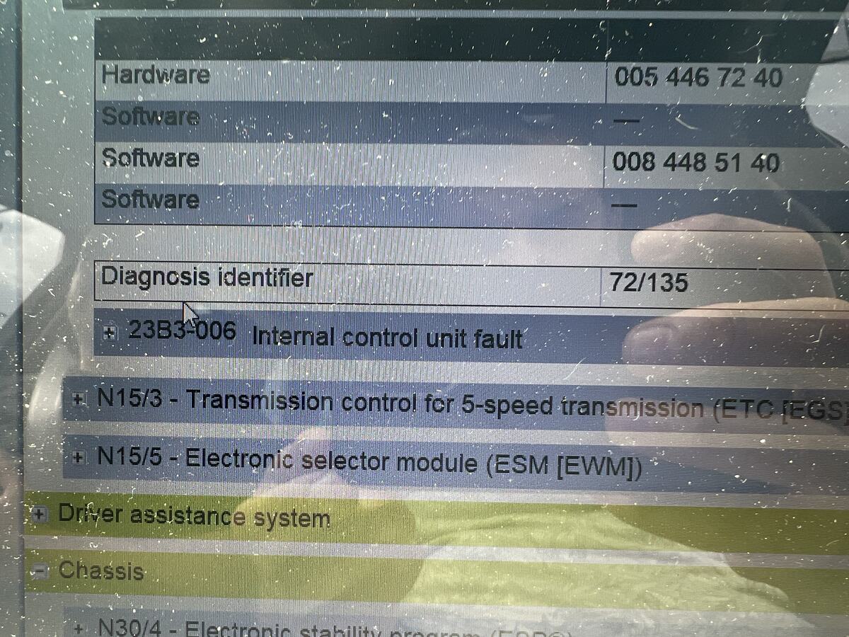

Guten Tag,
mein Auto C klasse Bj 2007 Diesel Automatik 170 PS bekommt (ESP nicht verfügbar) Fehler nur wenn Motor über 2500 oder 3000 dreht, also Fehler weg wenn Fuß vom Gas weg aber zeigte uns mal muss das Auto ausschalten und anschalten, nach 3 Mals auslesen vom Xantry und Bosch Geräte kam nur Motorsteuergerät austauschen 230F( N3/9) und 23B003 auch also MSG habe ich getauscht aber nichts gebracht, was ist Ihr Empfehlung? Batterie schon geprüft, Gaspedal habe gebraucht gekauft. Ladeluftschlauch auch ....etc das macht mich verrückt , bitte Hilfe.
