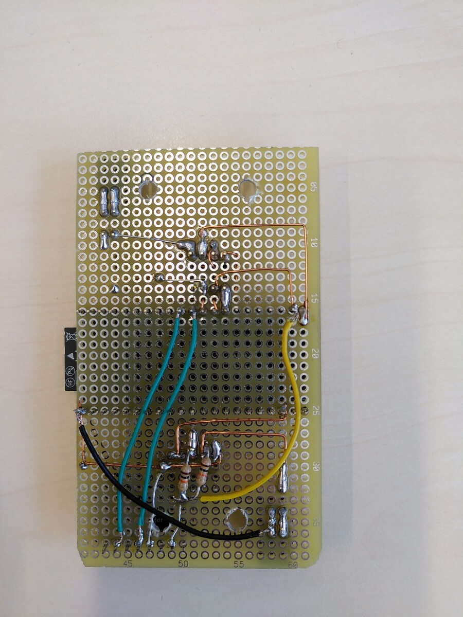

ich habe folgende Schaltung mit dem ESP32 aufgebaut:
- Widerstandsmessung mittels ratiometrischer Messung
- Druckmessung (BME280)
- Widerstand kann vorgegeben werden mittels: R1 + (Digitalpotentiometer
AD8400 II R2)
Im Anhang findet ihr ein Foto des Aufbaus, im oberen Bereich befindet
sich das Digitalpoti mit den Widerständen.
Das Digitalpoti wird mittels ESP32 angesteuert und versorgt. Der ESP32
bekommt den Strom via Mikro-USB und Netzteil
(https://www.elpro.org/de/yingjiao-ys10-serie/242391-ys10-0502100-usb.html).
Nun habe ich folgendes Problem:
Abhängig vom Ort funktioniert die Schaltung oder auch nicht.
Fehlerbild: Es wird ein zu geringer Widerstand vom externen Messgerät
gemessen. Zusätzlich schwankt der Widerstand.
Versorge ich den µC über eine Powerbank tritt das Problem nicht mehr
auf.
--> Meine Annahme: Da das Problem in einem Raum mit Heizungspumpen
auftritt wirken sich Störfrequenzen über die Stromleitung auf das
Digitalpoti aus.
Macht das Sinn? Und falls ja, wie kann ich das Problem angehen?
Entstörkondensatoren? Woher weiß ich, welche ich verbauen muss?
Ich bin gespannt auf eure Antworten!

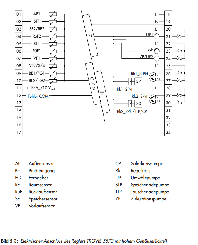

von Moritz (mover)
Moin,
vielen Dank für eure Anmerkungen. Ich habe nun das "externe Messgerät"
(rechts unten) hinzugefügt - die roten Punkte zeigen an, wo die
Schaltung am Regler angeschlossen ist.
Wenn ich euch richig verstehe wäre das einfachste, GND vom µC mit dem
Potential des Reglers zu verbinden, richtig? Was gibt es da zu beachten
bzw. was kann dabei schief gehen?
Danke für eure Hilfe!
Moritz schrieb:
> Ich habe nun das "externe Messgerät" (rechts unten) hinzugefügt
Der 6er-Klemmenblock in der Mitte ist komplett auf "Fühler
COM"-Potential? Oder ist das ein 2x 3er-Block, wo oben alles "N" ist und
unten alles "Fühler COM"?
Am einfachsten wäre es, wenn du die Typbezeichnung und den Hersteller
dieses Gerätes ebenfalls hinzufügen würdest. Dann müsste man nicht mit
irgendwelchen Schaltplanschnipseln herumraten.
Du musst prüfen, ob du den "Fühler COM" mit deinem ESP- und Poti-GND
verbinden darfst, ohne dass eines der Geräte Schaden nimmt.
Es kann sein, dass die Heizungssteuerung ein völlig anderes Potential
hat.
Und was passieren kann, wenn der Potentialunterschied recht groß ist,
das siehst du an den Blitzen bei einem Gewitter.
von Moritz (mover)
Richtig, es gibt separate 2 Blöcke. Einmal "N", einmal "Fühler COM".
Samson Trovis 5573 bzw. 5578
Top! Wie mache ich das am besten?
Verstehe ;-)
1. sorge für eine potentialfreie Spannungsversorgung deiner Schaltung
2. miss mit einem hochohmigen Spannungsmesser die Spannung (AC und DC)
zwischen dem (unverbundenen) "ESP-GND" und dem "Fühler COM"
3. wenn du annähernd 0V (0..20V AC oder DC) misst: kein Problem,
verbinde die beiden "Massen", fertig
4. wenn du du aber eine Spannung >20V misst, dann verbinde GND und COM
mit einem 1k Widerstand und miss noch zwischen GND und COM
5. wenn du jetzt eine Spannung <1V hast, verbinde die Massen, fertig
6. wenn die Spannung größer als 1V ist, dann tausche das Netzteil deiner
Schaltung aus und beginne nochmal bei 1.

Moritz schrieb:
> Ist die Schaltung potentialfrei, indem ich sie via µC (5V und GND)
> versorge?
Das kommt auf die Versorgung an.
Und um sicherzustellen, dass die Versorgung potentialfrei ist und
problemlos verbunden werden kann, machst du die ganzen Messungen.
> Das verstehe ich nicht, verbinde ich sie parallel zum 1k-Widerstand?
> Oder anstatt des 1k-Widerstands?
Du verbindest den GND und den COM, indem du den 1k dazwischen schsltest.
Du misst dann die Spannung über dem Widerstan. Wenn kein Strom fließt,
zeigt das Messgerät 0V AC und 0V DC an. Das ist gut.
Wenn es aber eine Spannung anzeigt, dann fließt ein Ausgleichstrom
(wegen I = U/R).  Das ist schlecht.

Peter D. schrieb:
> Ich sehe immer noch nicht, wie der GND des Poti mit der Schaltung an den
> Anschlüssen verbunden ist.
Der GND des Potis muss mit dem GND des ESP und mit dem COM/GND der
Heizungssteuerung verbunden sein. Und mich würde nicht sehr wundern,
wenn  alles noch mit dem N und mit dem PE verbunden ist.

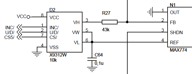

von Peter D. (peda)
Lothar M. schrieb:
> Funktioniert aber trotzdem auch als Zweipol.
Das hängt natürlich von der konkreten Dimensionierung ab.
Du hast 43k in Reihe, er hat 0,75k. Das ist schonmal Faktor 50
Unterschied.
Und dann liegen bei Dir auch noch konstante 1,5V gegen GND an.
Ich steuere auch einen Buck am FB-Pin (0,6V) an. Ich benutze dazu einen
einen 16Bit-DAC. R26, R23, R16 legen den Einstellbereich fest (0..9V).
Siehe Bild.
