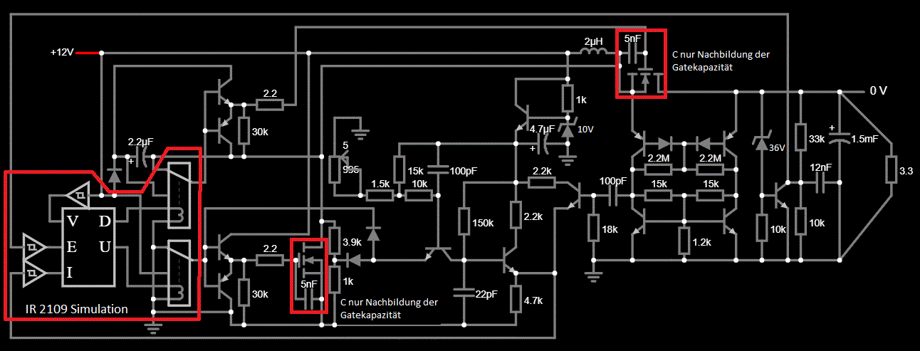

Hallo Forengemeinde,
ich suche nach einem Regler für einen Step-Up der auch den
Spannungsabfall am eingeschalteten MOSFET überwachen kann, und auch
einen MOSFET als aktiven Gleichrichter steuern kann. Ich hab zwar im
Simulator was zusammen basteln können aber ich befürchte sehr, dass mein
Ansatz nicht ausreichend Temperaturstabiel sein wird.
Ich habe ein kleines Video von der Simulation gemacht, damit man eine
Vorstellung von dem bekommen kann, was ich suche.
https://youtu.be/8lvbRTkTEVk?si=Ww2O_IKv5MFgQIxM
von Michael B. (laberkopp)
LT3814 ?

von Christof R. (prediger)
Schade,
der LTC3814-5 und der LTC3813 sind beide nicht mehr so einfach zu
bekommen. Alles was ich sonst noch gefunden habe benötigt Shunts und
überwacht nicht wirklich den Drop am MOSFET.
Christof R. schrieb:
> Drop am MOSFET
Das heutige Chips den nicht mehr überwachen liegt auch daran, dass
dieser zu ungenau ist, d.h. die Mosfet zu sehr streuen und
temperaturabhängig ist.
>> Drop am MOSFET
Na ja, eine Reihe Battery Protection Chips machen das, auch
Motorsteuerungen.
So lange der Drop spannungsmässig klein bleibt, überlebt der Transistor
ja.
von Uwe S. (bullshit-bingo)
Ungenau eigentlich nur, wenn man das für ne exakte Ausgangsstromregelung
will. Diese müsste aber ggf. eh am Ausgang des Wandlers sitzen, wäre
also ne ganz andere Sache. Der TO will scheinbar den Mosfet schützen,
und bezüglich dessen Belastung ist das so genau wie kaum was anderes.
Misst man wie üblich nur den mittleren Ausgangs- oder Eingangsstrom,
kann sich der Strom durch den Mosfet trotzdem drastisch ändern, je nach
Spannungsverhältnis des Wandlers.
> ja.
Der überlebt nicht nur, sondern freut sich sogar über weniger Strom,
sobald er heiß wird. Mehr Lebensversicherung für nen Mosfet geht kaum
noch...
Das ist in der Tat so. Die Schaltung soll als Vorstufe für einen
Balkonkraftwerks-Wechselrichter fungieren. Dabei haben meine Experimente
gezeigt, dass sie Steuerung über den Ladestrom der Spule optimal ist,
die MPTT des Wechselrichters findet nähmlich sehr schnell den
Arbeitspunkt und rastet ein, den dann noch auftretenden Drift kann sie
super folgen. Es ist also bei meiner Anwendung nicht so relevant ob ich
zu einem Zeitpunkt 120 oder 130 Watt umsetze. Einweiterer Punkt ist,
dass ich die billig MOSFET aus China verwenden möchte. Da kennen wir ja
das Problem, dass da meist nicht das drinnen ist was drauf steht. Der
Aufbau bietet da auch ein Schutz und ich kann damit exprimentieren,
wieviele ich paralell schalten muss, um das gewünschte Ergebnis zu
erziehlen.
