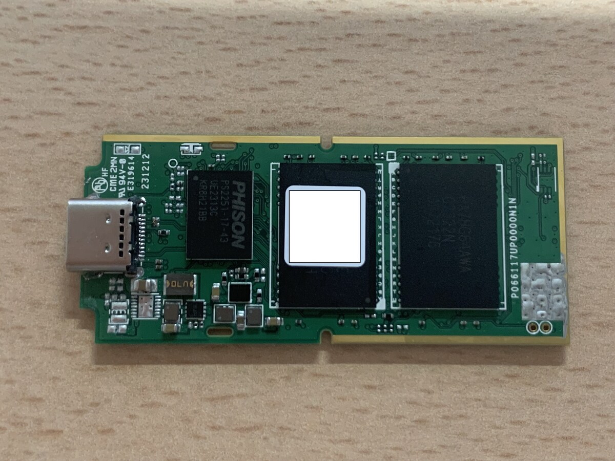

Nachdem nun alles wieder soweit zusammen war hab ich das Ganze
angeschlossen und merke, Windows meldet einen zu hohen Energieverbrauch.
Nochmal auf dem Board geschaut und gemerkt, dass der PHISON USB NAND
Controller recht heiß wird. ein Stückchen daneben sitzt vermutlich ein
PMIC welcher offensichtlich durch ist.
Ich bin auf der Suche nach einem SMD Bauteil mit der mutmaßlichen
Bezeichnung FDEGC.
Vermutlich hats das IC durch die verbogenen Pins gegrillt. Wenn jemand
Infos finden kann wäre ich sehr dankbar. Ich schaue aktuell alle meiner
Resourcen für Datenblätter durch, konnte aber bisher nix finden.

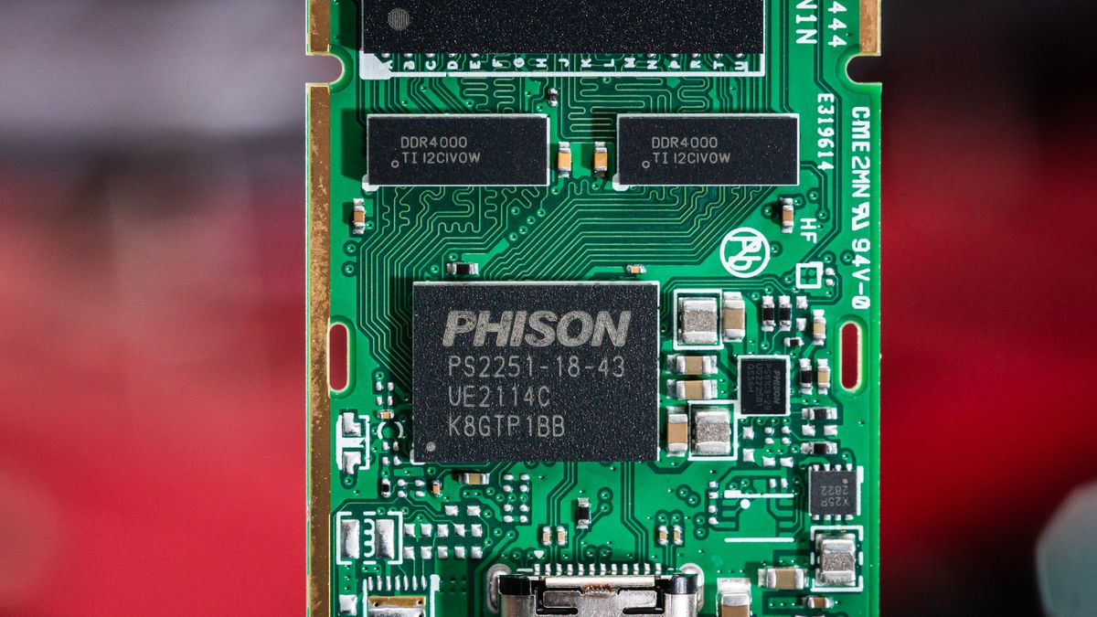

Die Platine vom BeeDrive dürfte eine Referenzplatine von Phision sein,
da man die fast baugleichen Varianten bei PNY als Pro Elite V2 und Elite
X-Pro findet. Bei Anandtech gibts auch ein passendes Review dazu (
https://www.anandtech.com/show/18925/pny-pro-elite-v2-and-elitex-pro-portable-ssds-review-performance-on-a-budget
) , bei dem man noch mehr Bilder der Platinen sehen kann.

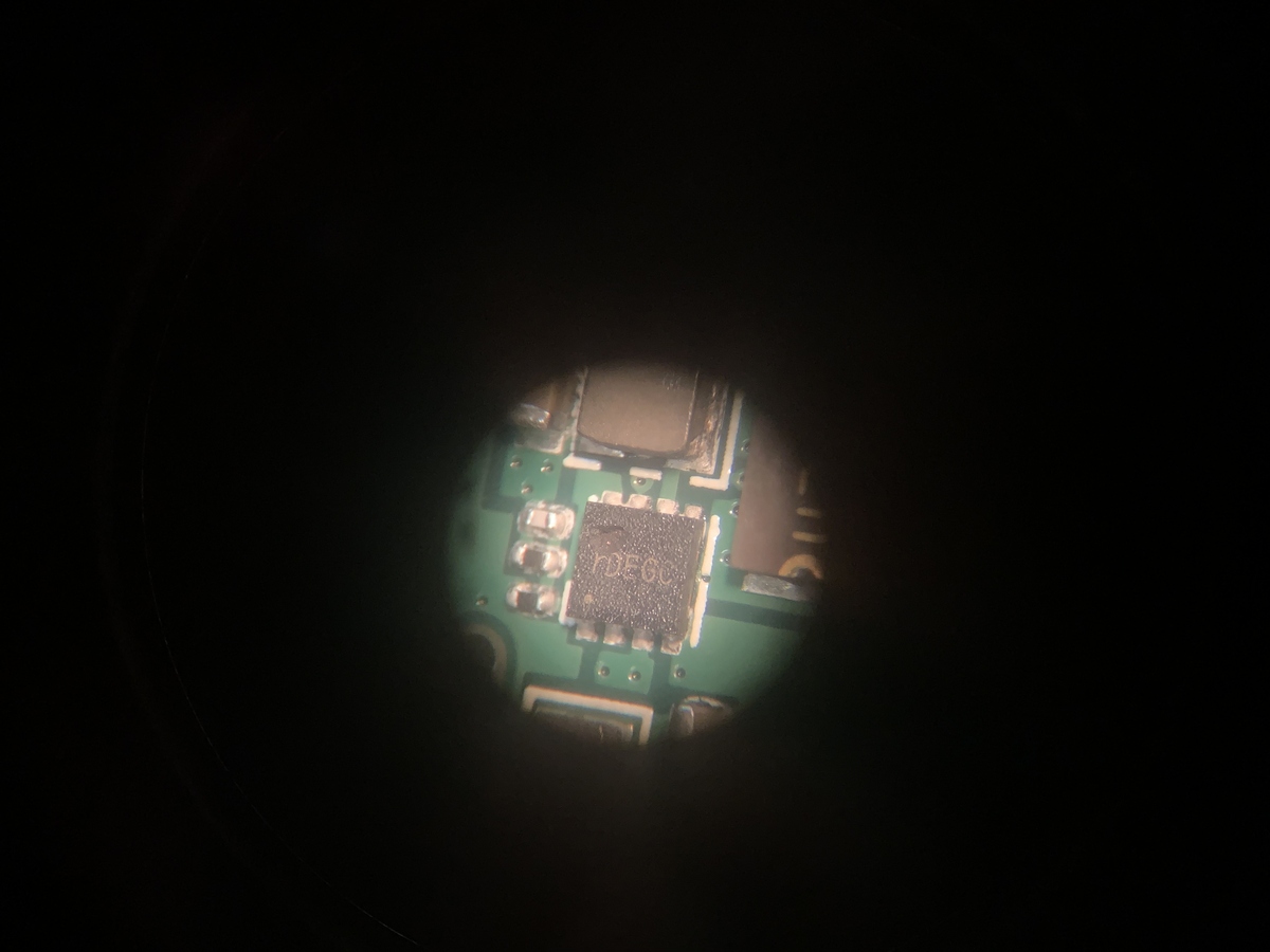

> Bezeichnung FDEGC.
Baugröße?
von Max T. (detheo)
H. H. schrieb:
>> Bezeichnung FDEGC.
> Baugröße?
Hab mal nachgemessen, das Bauteil hat 2 x 2 mm in der Größe.
Vermutlich heißt es auch nicht FDEGC sondern nur DEGC, das F dürfte
irgendein Herstellerlogo darstellen.
Ich hab jetzt bereits mehrere Bauteildatenbanken durch und konnte bisher
leider auf kein Bauteil stoßen.
von H. H. (Gast)
Mir sieht das nach einem Schaltregler (Step Down) von Silergy aus.

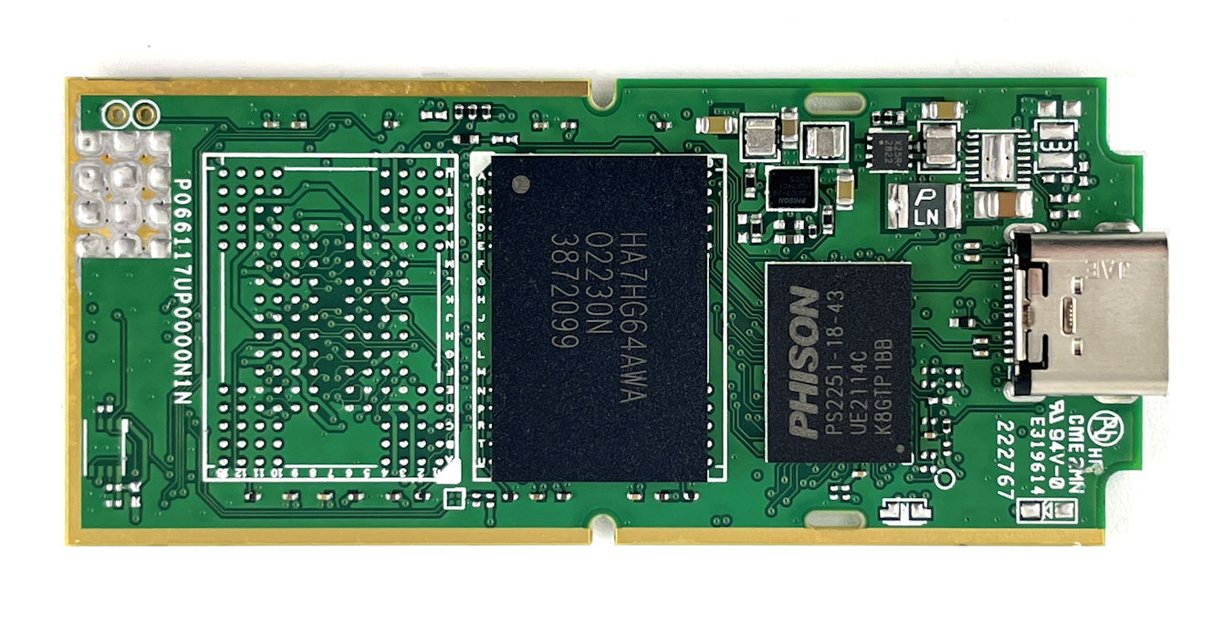

Ansonsten hab ich dazu jetzt noch etwas bei verschiedenen Reviews der
offensichtlichen OEM Hardware von Phison gefunden. Hier wäre dann
folgendes Bauteil verbaut: X258 2822
Das Design des PCB unterscheidet zwar ein wenig, der NAND FLASH ist
hingegen der selbe, vermutlich dürfte das NAND mit 1,2V Betriebsspannung
sein, leider konnte ich über die Typenbezeichnung bei MICRON nichts
weiteres finden:
HA7HG64AWA.

Ich hätte jetzt noch vom Anandtech Review den Code: DDZC zur Auswahl.
Letztlich bringen mich aber leider alle Codes nicht sonderlich weiter.
Wir hätten daher aktuell folgende Codes:
DDZC (anderes Boardlayout)
x258 2822 (anderes Boardlayout) oder ist das eventuell der Code von
unten drunter?
X25R 2822 (gleiches Boardlayout, siehe:
https://www.hkepc.com/21164/USB_3.2_Gen_2x2__%E6%A5%B5%E9%80%9F_1.6GBs__CORSAIR_EX100U_1TB_%E5%A4%96%E7%BD%AE_USB-C_SSD

Max T. schrieb:
> DDZC
rDDZC, so wie auf deinem Foto rDEGC.
Also Typecode "rD". Und ich bin noch immer bei Silergy.
