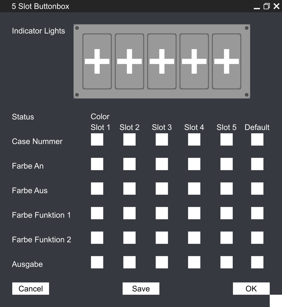

Der uC dient zur Steuerung diverser Software, deswegen auch HID.
Und um die "Client Software" werde ich mit großer Wahrscheinlichkeit
sowieso nicht rumkommen. Mal abgesehen davon, dass ein kleinen GIF das
Ganze auch Nutzerfreundlicher macht.

Kurz zusammengefasst:
Ich habe einen STM32, welcher von einem PC gesagt bekommt, welche
Funktion jeder der 5 Switch Funktionen (mit je bis zu 50 Cases)
ausgeführt werden soll. Zudem gibt es diverse Indicator LEDs, als auch
RGB LEDs, welche sich bei verschiedensten Momenten mit dem „IST ZUSTAND“
des PCs abgleichen sollen.
Beispiel PC sagt:
LED1 ist true -> uC ist noch auf falls überprüft dies und ändert es auf
true.
Gleiches gilt für die RGB LEDs.
Ein GIF könnte die Daten für die LEDs und andere Funktionen

von D. Z. (zoundgalaxy)
Ich habe eine Reihe von Tastern, (Aus)-( Wechsel)- und sagen wir mal
(Jalousie)-Schaltern, Joysticks und diverse andere Funktionen. Fasst
alle haben mindestens 1 WS2812 RGB, welche per Farbcode (zb. Rot = AUS,
Grün = AN, Blau = Funktionsfarbe 1, Gelb = Funktionsfarbe 2) ein
optisches Feedback geben sollen. Andere Funktionen haben bis zu 20
dieser LEDs. Jede dieser Funktionen ist in einem Case, welches je nach
Funktionsnummer das gewünschte Case auswählt.
Somit können an 5 Positionen Steckmodule mit den jeweiligen Funktionen
aufgesockelt werden und in einer GUI per Eingabe aktualisiert werden.
Beispielsweise habe ich auf dem ersten Steckplatz das Taster Modul,
welches zb den Buchstaben „a“ wie eine Tastatur ausgeben soll. Nun muss
es aber auf den Buchstaben „B“ geändert werden. Also tippe ich in der
GUI, in das dafür vorgesehene Feld, den Buchstaben “B“ ein und dies soll
dann in aktualisiert werden.
Oder
Beispielsweise habe ich einen  Jalousie-Schalter. Er kann nur Kontakt
„a“ oder „b“ schließen, aber niemals beide gleichzeitig. Diese Funktion
muss nun aber zu einem Joystick umgebaut werden. Also entferne ich die
Jalousie Funktion vom Sockel und ersetze sie durch das Joystick-Modul.
Durch Eingabe der Modul Nummer in das passende Feld, ändere ich das Case
von dem Jalousie- zum Joystick Case.
Auch hier ist wieder das anpassen der Ausgabe und der LED erforderlich.
Kurz um:
GUI
Feld für Case Nummer (1-50)
Feld für Farbe  (Farbcode für An, Aus, Funktion1, Funktion 2,…..)
Feld für Ausgabe (a,b, c … Mute, Vol up/down, Taböffner………)
Feld für……
uC:
nimmt Wert von Feld für Case Nummer und wählt Case Funktion aus
nimmt Wert von Feld für Farben und aktualisiert diese in der Funktion
nimmt Wert von Feld für Ausgabe und aktualisiert diese in der Funktion
Sprich ich möchte es so universal und erweiterbar wie möglich halten.
Problem ist: ich brauche den Code der HID und CDC vereint und mir die
Daten vom PC einliest und gleichzeitig die Daten von Controller ausgibt.
Zudem den Code für usbd_hid.c, die korrekten Werte für die usbd_hid.h,
sowie alle anderen Files. Außerdem muss der Stm32f103 nun als HID oder
CDC beim Erstellen des Projektes ausgewählt werden?
Ich hoffe das meintest du mit Beschreib doch mal……
Zumindest habe ich das jetzt so verstanden?!?

von Klaus (feelfree)
Vermutlich habe ich es immer noch nicht verstanden, aber ich würde da
ein stinknormales Serielles Protokoll fahren (Der uC meldet sich als
serielle Schnitttstelle und der PC sieht diese als COM-Port).
Das kann man von beiden Seiten aus problemlos senden und empfangen.
Dann überlegt man sich eine Codierung (Hin- und Rückrihtung getrennt),
also sowas wie
Byte1 Case Nummer
Byte2-3 Farbcode
Byte4-5 Ausgabe
usw.
und ist eigentlich fast schon fertig.
So stelle ich mir die GUI vor ( ist jetzt nur mal schnell dahin
gezeichnet).
Jedes der großen "+" Zeichen ist quassi ein Sockel, worauf ein Modul
gesteckt werden kann (Taster-Modul, Schalter-Modul,
Joystick-Modul......).
Klickt man nun auf das "+", öffnet sich ein Fenster, oder Dropdown Menü,
welches alle Module aufliestet. Das ausgewählte Modul, oder die Eingabe
der Case Nummer senden nun die Casenummer zum uC, der wiederum das
passende Case der Switchfunktionm zuortnet.
Weiterhin können die Farben und Ausgabe in den Feldern darunter
angegeben werden.

von Chris V. (nagut)
D.h. Du willst sowas wie dieses Zeug hier selber bauen:
https://macprovideo.com/article/review-2/review-palette-a-modular-midi-controller/de
https://www.bonedo.de/artikel/special-waves-stellt-modularen-usb-midi-controller-mine-vor/
https://www.gearnews.de/superbooth-midi-controller-selbst-zusammenstellen-mit-intech-grid/
Das ist Möglichkeit 1). Man nennt sowas dann "Composit-Device" (siehe
ggf. "What is difference between a composite USB device and a compound
USB device?" in diesem FAQ:
https://www.microchip.com/en-us/products/interface-and-connectivity/usb/basic-usb-concepts-and-faqs
Dafür müsstest Du vorrangig lernen, wie man sowas auf dem Controller
implementiert.
Das klingt danach, als hätte dort noch niemand vorgearbeitet. Du
müsstest es also selber herausbekommen. Immerhin scheint der BluePill
das grundsätzlich zu können, denn hier hat schon mal jemand MassStorage
und CDC miteinander verheiratet:
https://github.com/viteo/STM32-BluePill-MSD-VCP
Andere Möglichkeiten wären noch:
2.) Nur HID
Dafür müsstest Du vorrangig lernen, wie die noch zu entwickelnde
PC-Applikation Statusdaten an ein HID-Device sendet.
3.) Nur CDC
PC-Applikation Tastendrücke simuliert (um Deine anscheinend schon
funktionierende Fernsteuerung der PC-Applikationen durch Tastendrücke
umzusetzen, obwohl die Daten nun über die serielle Schnittstelle kommen)
4.) Nur MIDI
PC-Applikation MIDI-Devices ansprechen kann.
Alle diese Möglichkeiten haben ihre Vor- und Nachteile (an Nr. 4 ist
z.B. ziemlich cool, dass sie nicht nur mit deinem Selbstbau-Board,
sondern mit allen Midi-Controllern zusammen funktionieren kann - also
super-universell!)
Normalerweise sucht man sich als Hobby-Entwickler nun das raus, bei dem
man etwas lernen muss, dass einen am meisten interessiert, und man
meint, dass man es auch hinbekommt.
Ich persönlich fände (1) doof, halte (3) für am einfachsten, (2) hätte
für mich eher einen unterhaltsamen Wert (eine Tastatur mit Lichtorgel
;), und umsetzen würde ich wohl (4).
