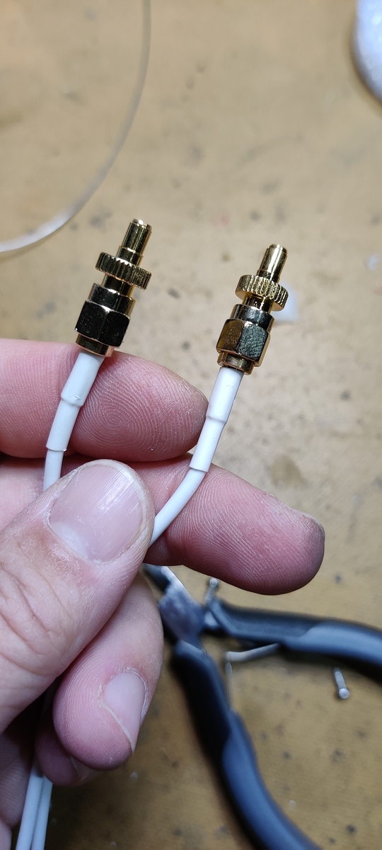

Hallo.
Ich habe dieses Modem von Huawei B528 4G LTE und das hat 2 Externe Antennenscnschlüsse. Um den Empfang und co zu verbessern bin ich auf die Idee gekommen mir diese Antenne zu kaufen: https://www.ebay.de/itm/235554318555
Da irgendwie keine Verbesserung zu spüren ist habe ich mir gedacht: Schauste mal rein...
Und mir ist aufgefallen das die beiden Antennenanschlüssen innen Kurzgeschlossen sind. Muss das so? Ich habe keine Ahnung sieht aber nicht ganz richtig aus.
Kann jemand verraten wie es richtig wäre? Müsste nicht das eine Kaben an die untere hälfte der ANtenne dran? UNd warum sind die an sich unterschiedlich aufgebaut?
Kann jemand helfen? Löten kann ich.

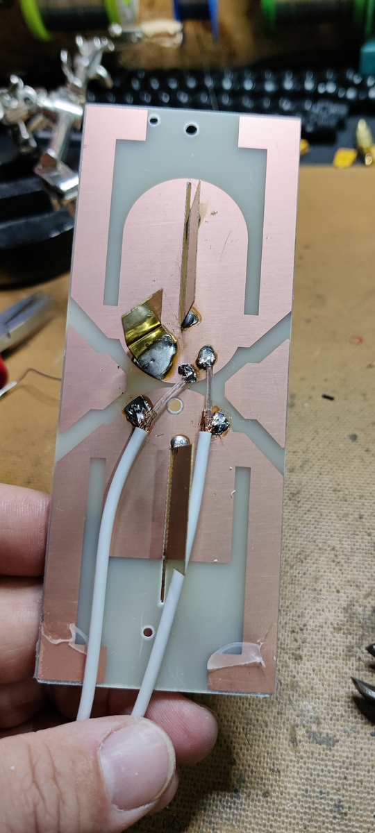

#7670356
Glaube nicht. Das ergibt nicht viel Sinn. Ich würde sagen dass es nur eine einzige Antenne ist. Das zweite Kabel wurde angelötet um sie als MIMO Antenne zu verkaufen. Aber wäre interessant, das mal zu messen.
#7670408
Das Layout sieht wirklich nicht so aus, als ob es für zwei Einspeisungen gemacht wurde.
Exakt.
#7670842
Die "machen das mit den Fähnchen". Was bringen die 3 senkrechten Blechfahnen? Wird das Diagramm damit runder? Es gibt Symmetrierglieder (Balun) mit einem zweiten Koaxkabel, aber das zweite ist dann üblicherweise umgekehrt angelötet, also Innen und Außenleiter vertauscht. Die Platine sieht so aus, als ob das ein X-förmiger Doppeldipol wäre. Aber die vier Kabel-Anlötpunkte sehen nicht so aus, als ob das irgendwie durchdacht wäre. Vielleicht wird am Schluß mit den Fähnchen abgestimmt.

OP #7671079
Exakt.
@ resmon: Kannst die gerne haben. Ich brauch dann nur die Kabel, der Rest kommt in den Schrott es seidenn du möchtest sie haben.

#7672936
Falls es noch keiner erwähnt hat:
Ich würde mal ganz stark behaupten dass das einfach nur zwei Koaxkabel parallel an einer Antenne sind. Denn jeweis der Schrim und die Seele sind auf eine gemeinsame Fläche verbunden.
Somit ist es egal welcher der beiden Stecker angeschlossen ist (einer reicht). Wenn jetzt am Endgerät zwei Anschlüsse dran sind, unabhängig voneinander, z.B. eben für MIMO, dann werden diese lediglich parallel geschaltet bzw. miteinander kurzgeschlossen. Gesund klingt das nicht...
#7673588
Steve van de Grens schrieb:
Hmm. Stört das unbenutzte Kabel nicht, wegen Reflexionen?
Dadurch dass es am Ende (oder Anfang, wie auch immer) offen ist, kann es schon passieren dass Reflektionen auftreten. Dafür gäbe es Abschlusswiderstände, was aber wohl weniger Sinn hat als einfach eine der Leitungen abzulöten - kostet so auch weniger (eigentlich gar nix).
Also: Ja, Reflektionen sind möglich, aber durch Ablöten einer der Leitungen ist das Problem behoben.

(Firma: Q3) #7676823
Das mit den zwei Anschlüssen ist bei LTE schon ok so, das dient dazu, dass da üblicherweise 2 Antennen mit um jeweils 90 Grad gedrehter Polarisation verwendet werden. Oft sind die unter einer Kunststoff-Verkleidung nicht sofort als solche zu erkennen.
Aber es sollten immer zwei getrennte, eigenständige Antennen sein, das Foto vom TO lässt da berechtigte Zweifel aufkommen ...
