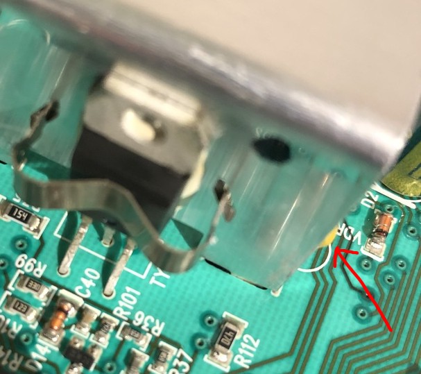

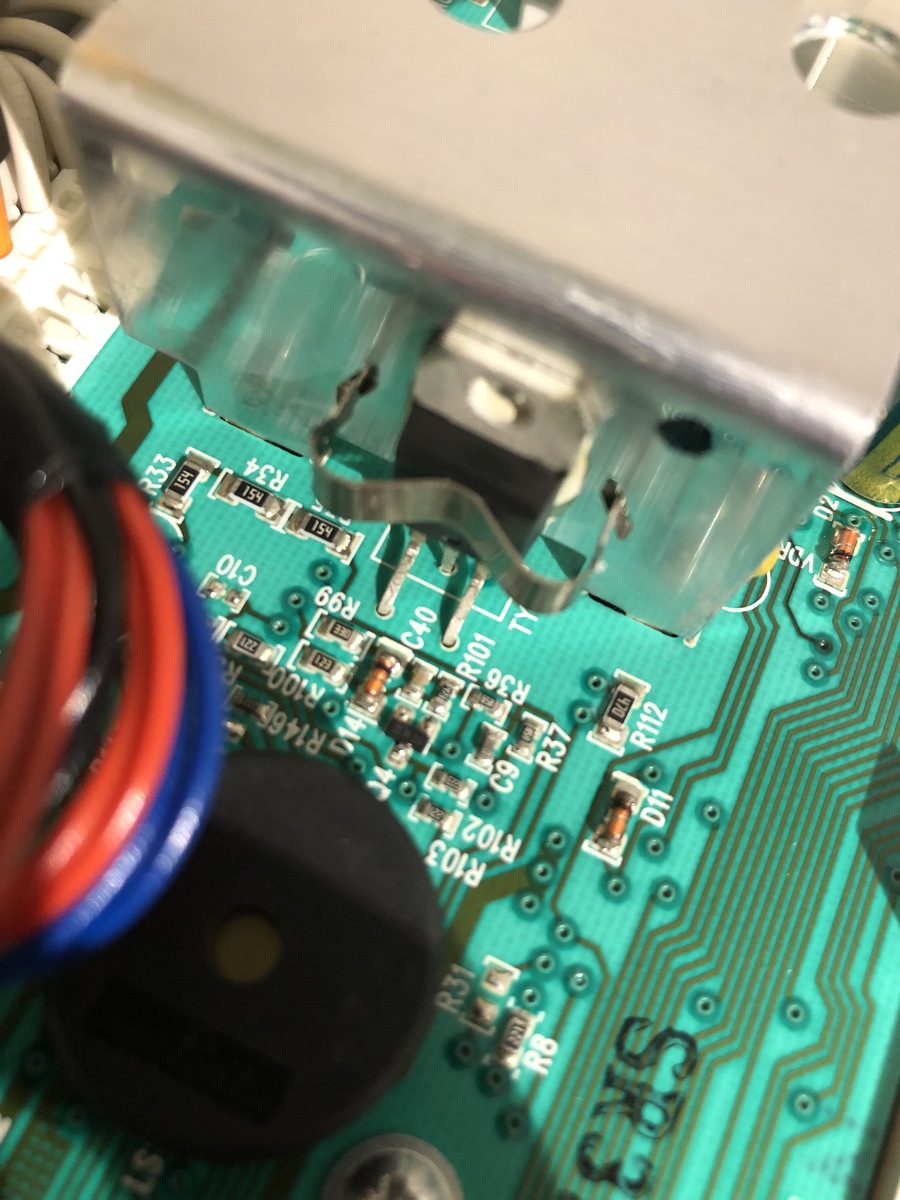

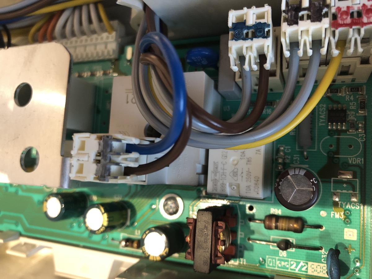

Ich habe mal die Waschmaschinenabdeckung zur Platine geöffnet, jedoch
noch nicht abgesteckt und ausgeschraubt um die Rückseite zu sehen.
Könnt ihr anhand der Fotos schon erkennen, welches Bauteil der Triac ist
der den Motor ansteuert? Wie geht man am besten vor?

Ich würde rückwärts vom Stecker (der zum Motor führt) auf der Platine
die Leiterbahnzüge verfolgen, bis ich ein dickes schwarzes Bauteil mit 3
Beinen finde. Es kann nicht allzuweit vom Stecker entfernt sein, und
wird das Triac sein. Die Chance, das das Triac mit einem Kühlblech
versehen ist, ist auch nicht ganz gering.
an der rechten Bildkante von IMG_3 vermeine ich sowas erkennen zu können
von Michael B. (laberkopp)
IMG3 ganz rechts das ans Kühlblech geklemmte Bauteil.
von Ankonn (ankoni)
Super vielen Dank. Es ist am Kühlblech festgeklebt.

von Sim (Gast)
Ankonn schrieb:
> beiden Kontakte von links vermutlich A1 und A2
A1 und A2 steht bitte wo, auf dem Plan, Platine oder nur im Hirn?
Ein Thyristor oder Doppelthyristor aka Triac hat meist drei Anschlüsse.
Auf dem dritten Foto ist das Teil auf der Platine als TY gestempelt.
Die Klammer lässt sich mit einem Hebelwerkzeug seitlich zusammendrücken
und abziehen. Was steht denn darauf und welche Diodenwerte hats zwischen
den drei Anschlüssen?

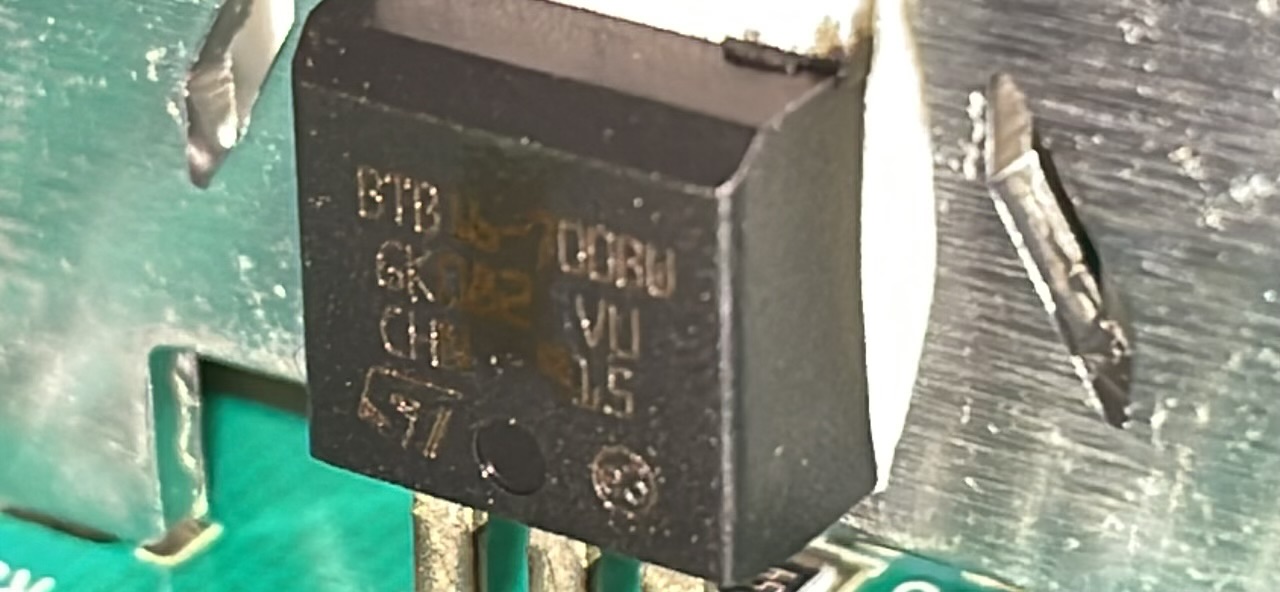

von Ankonn (ankoni)
Vielen Dank!
Die Klammer des Kühlbleches hat die aufgedruckte Triac Typenbezeichnung
ein bisschen unleserlich gemacht:
Triac Kennung: BTB16-700BW GK082 VU CHN 915
Laut Datenblatt wären die Anschlüsse: links A1, mitte A2, rechts Gate.
Ohne Ausbau des Triacs ergab die Diodenmessung:
Zwischen A1 und A2  keine Anzeige (OL) wegen hohem Widerstand (36kOhm)
Zwischen A1 und G   Durchgang (Piept) wegen geringem Widerstand (63 Ohm)
Zwischen A2 und G   keine Anzeige (OL) wegen hohem Widerstand (36kOhm)

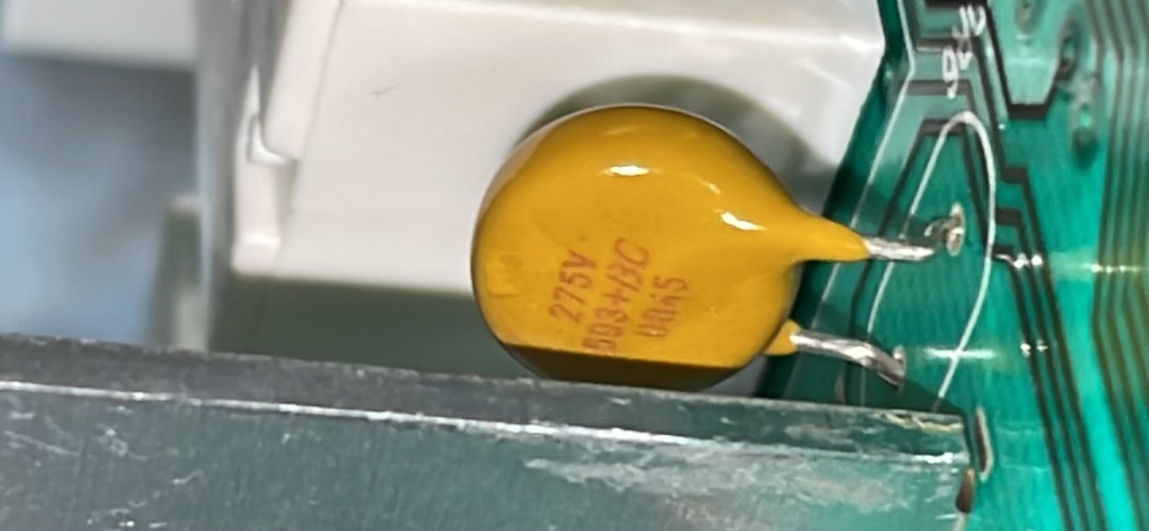

Der VDR6 Varistor hat diese Typenbezeichnung: 275V 593+BC 0845 und die
Widerstandsmessung ergab 35,8 kOhm
Deutet es auf einen Defekt hin, dass es zwischen A1 und G Durchgang gibt
und man den Triac daher auswechseln müsste?
Falls ja, hättet ihr bitte nen Link für mich, wo man einen wertigen
Ersatz-Triac bestellen kann?

36K zwischen L und N deuten nicht zwingend auf ein Defekt und 63R können
je nach Gateansteuerung auch noch "normal" sein. Wir wissen also gar
nichts.
