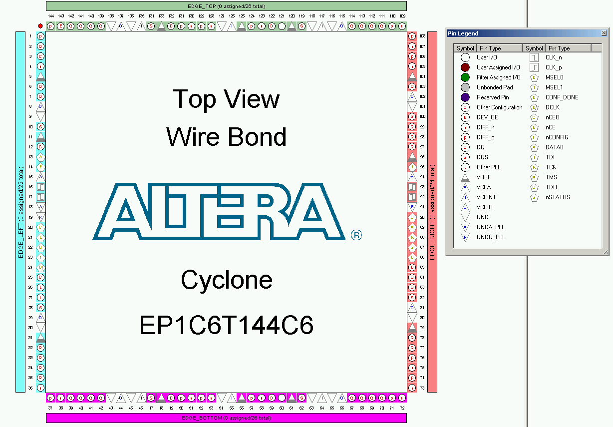

Gast #439212
Hallo Alex
Wenn du die Pinbelegung suchst, gehe mal in Quartus II in Assigments ->
Pins
Ab der Version 6.0 kannst du dir die Pins auch grafisch anzeigen lassen.
Vom EP1C6T144 habe ich dir den Bildschirmausdruck angehängt.
Die Corespannung (VCCINT) beträgt bei Cyclone 1,5V (1,425V .. 1,575V).
Siehe Seite 4-1 (PDF: 85) im Cyclone Device Handbook, Volume 1 .
Die Pinbelegung für den EP1C6 findest du im Cyclone Device Handbook,
Volume 2
ab Seite 3-1 (PDF: 405).
MfG
Holger
OP #439285
Hallo Holger,
danke für das Bild und die Infos. Insgesamt sind 33 Pins nicht
verbunden. Viel? Kann man vermutlich so pauschal nicht sagen, oder? Ich
messe das mal am Montag aus, unsere Vorgänger haben gemeint dass sie
öfter mal mit einem Elko bisschen Probleme hatten, vielleicht hat sich
da einer verabschiedet (ist unter dem LCD und sieht man nicht ohne
weiteres).

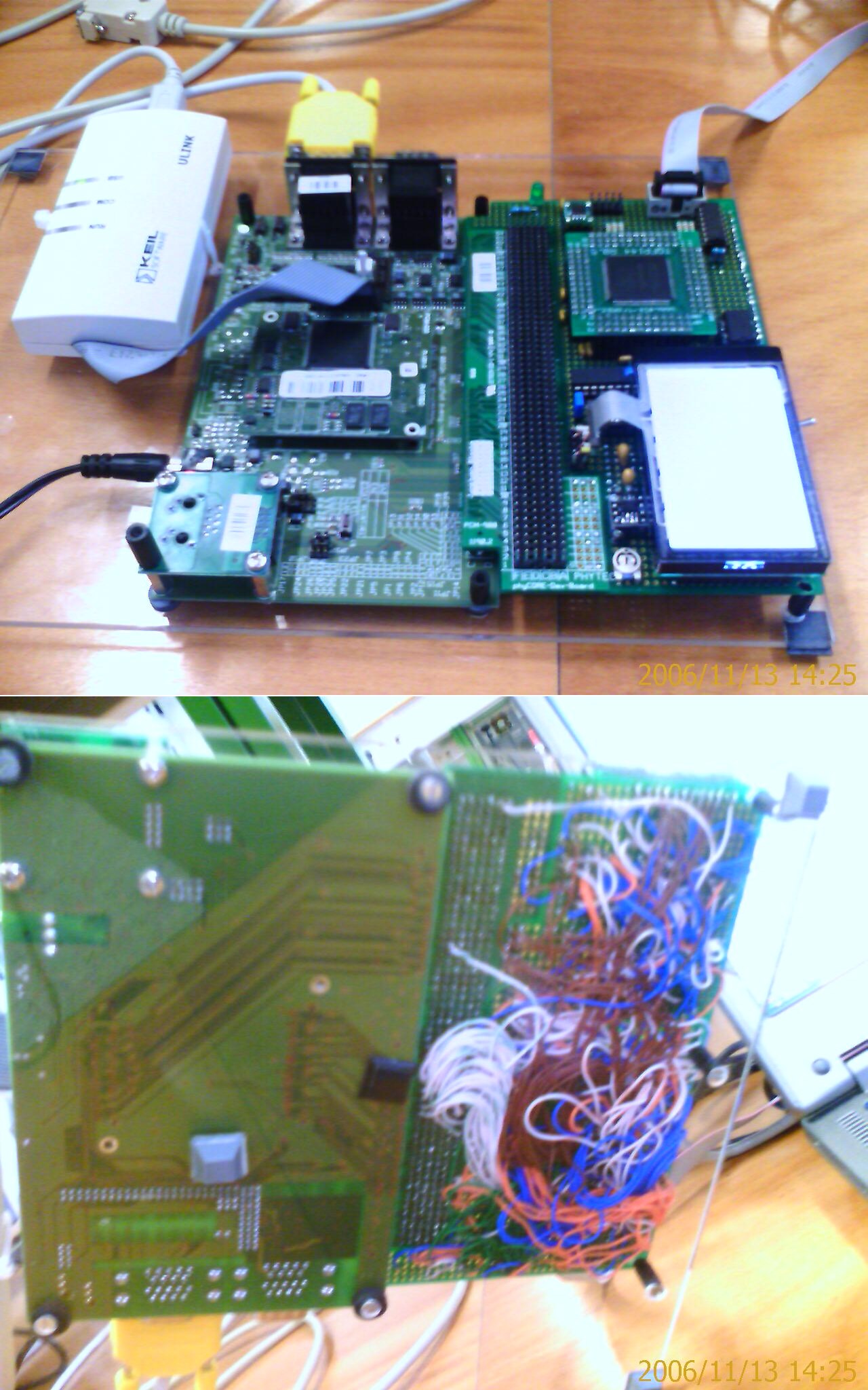

OP #439645
Hallo Holger,
ich werde morgen mal mit der Handykamera ein paar Fotos machen, dann
kannst du es dir sicher besser vorstellen. Das Cyclone-Board wird über
das Netzteil vom ARM-Board mitversorgt. Genauso das Display. Da ist
nichts zusätzliches. Ein paar Kondensatoren und Spannungswandler habe
ich schon entdeckt, allerdings weiß ich nicht ob die für den Cyclone
oder fürs LCD sind. Die genaue Typenbezeichnung kann ich morgen mal
durchgeben. Bin mal gespannt was die Tri-State-Einstellung im Quartus
bewirkt. Du bist also der Meinung ich könne mir bedenkenlos so ein DE2
zulegen und einfach mal loslegen, denn ausser bei der Pin-Vergabe kann
eigentlich nichts gefährliches passiert?
Vielen Dank erstmal soweit!
OP #440079
sooo jetzt gibts Neuigkeiten ... ich erzähle einfach mal chronologisch
wie wir vorgegangen sind:
1. "Input as Tri-State" -> Hat nichts gebracht
2. Spannungen durchgemessen, VCore war 1,499V
3. Board vom ARM-Board getrennt, separat betrieben -> Hat nichts
gebracht
4. Dann haben wir gedacht "okay benutzen wir ihn halt weiter,
funktionieren tut er ja noch"
5. Haben über einen andere Sache gesprochen und während des Gesprächs
sehe ich an der StatusLED, dass diese nicht mehr blinkt -> kein
Taktsignal mehr.
6. Nochmal die Architektur per JTAG draufgeladen, das Config-EEPROM
überschrieben, eine Weile ausgesteckt usw. hat alles nichts gebracht.
Das Teil war endgültig tot.
7. Ersatz-Cyclone draufgesteckt -> alles funktioniert einwandfrei im
normalen Temperaturbereich ... das Teil wird jetzt gerademal handwarm?
Momentan funktioniert also alles wieder ... aber es ist echt immer
saublöd wenn man nicht die Fehlerursache kennt. Im Anhang noch ein Bild
von der ganzen Apparatur.
Gast #441106
Hallo Alex
Die Versorgungsspannung solltet ihr in jeden Fall noch mal mit einem
Oszilloskop überprüfen. (Mit und ohne der internen Verschaltung)
Das "Layout" sieht ja grausam aus.
Um den FPGA sehe ich nur ein paar Kondensatoren.
Am besten oben auf den Adapter noch ein paar 47nF Keramikkondensatoren
an die Versorgungsanschlüsse löten.
Wichtig: Anschlussdrähte kurzhalten (SMD falls möglich)
Ein paar Elektrolytkondensatoren mehr auf der Grundplatine könnten
auch nicht schaden.
Woran der Cyclone gestorben ist kann man nur noch spekulieren.
Möglich währe zum Beispiel eine zu große Welligkeit, ESD, ..
http://de.wikipedia.org/wiki/Electrostatic_Discharge
MfG
Holger
