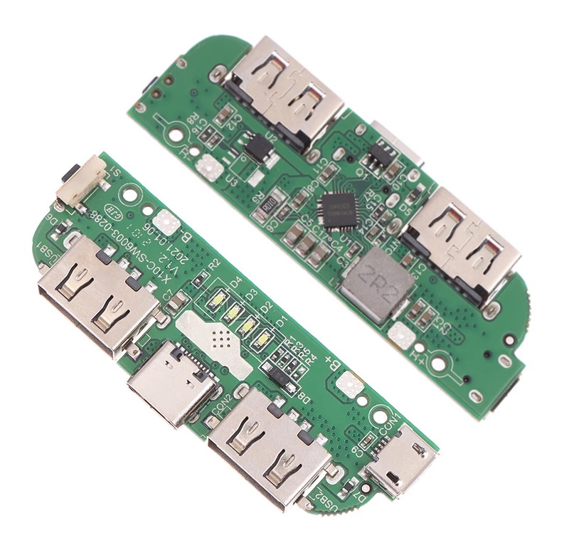

https://www.ebay.de/itm/265091311417
Ich befürchte aber, dass diese Ladezustandsanzeigen nicht sehr
aussagekräftig sind...
von Matthias (matthias1235)
Das Problem bei diesem Board ist leider der Output von 5v und der damit
verbundenen Verlustleistung durch die Spannungswandlung.

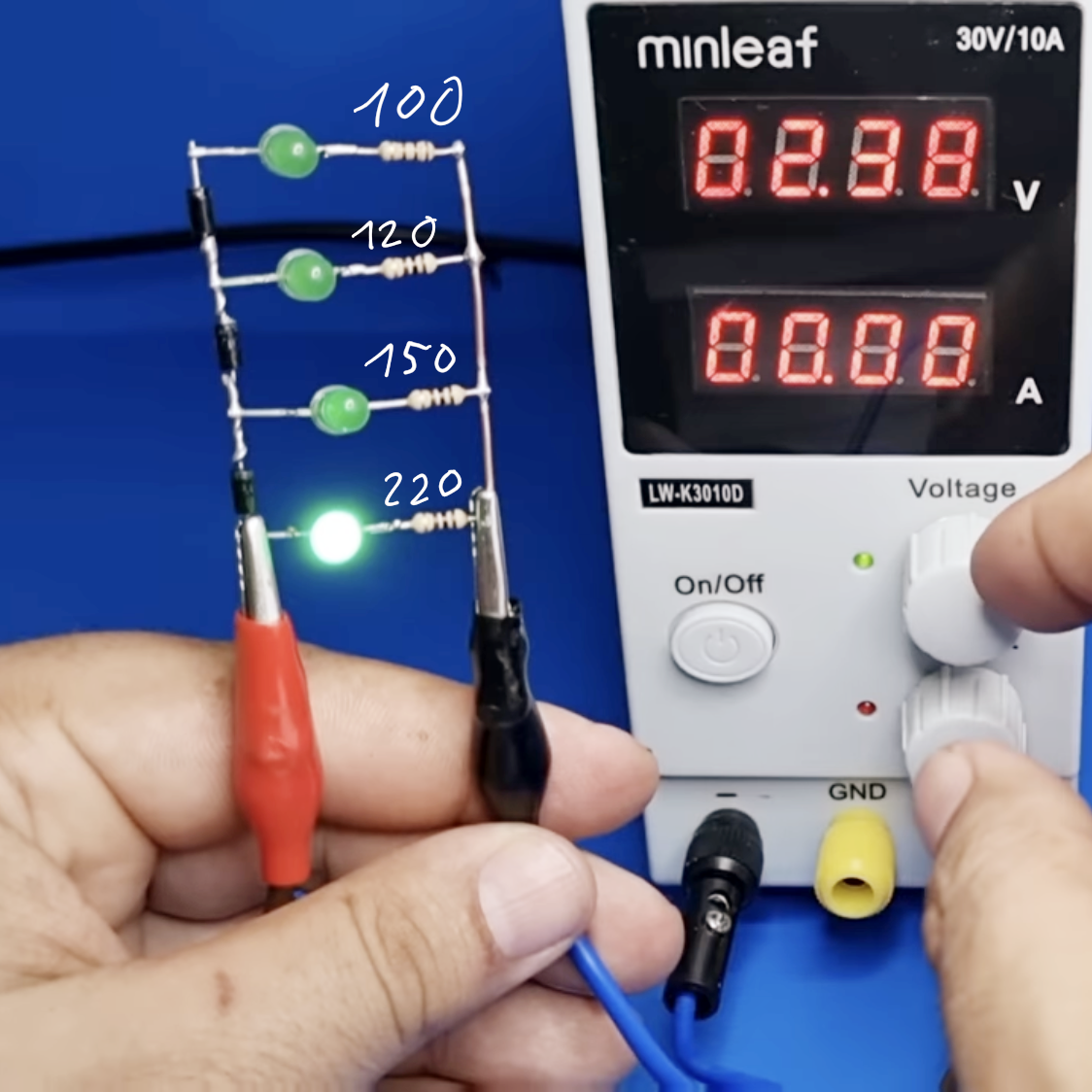

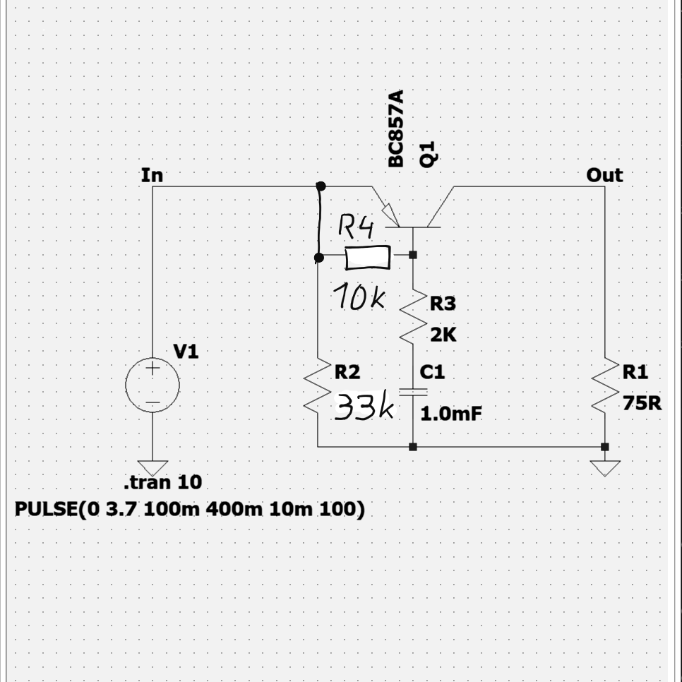

von Enrico E. (pussy_brauser)
Es gab doch hier schon mal so einen Thread. Ich finde den nur nicht
mehr. Da war eine ganz einfache LED-Anzeige mit Dioden drin und eine
Ein-Transistor Ausschaltverzögerung für die LED-Anzeige.
Danke für die Schaltung Enrico, benötige jedoch weiters die automatische
Abschaltung nach einigen Sekunden und die Funktion, dass beim
Ladevorgang die Ladeanzeige auch leuchtet.

Dieses Modul:
https://www.ebay.de/itm/264992070573
kostet 2 Euro.

von Georg M. (g_m)
Ja, genau, man kann es bei den Powerbanks abgucken, wie das gemacht
wird.
Den 5V DC-DC Converter muss man nicht benutzen, wenn man diese
Ausgangsspannung nicht braucht.
Wie könnte ich den Konverter dann überbrücken?
von Rüdiger B. (rbruns)
Wozu, greife direkt an der Batterie ab.
Dann kann ich die batteriestandsanzeige aber nicht verwenden, das modul
benötigt eine last oder eine betätigung des tasters
