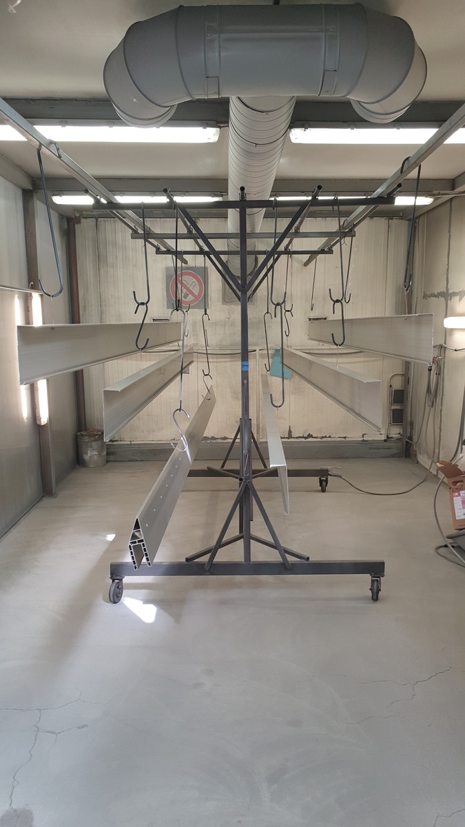

Ich arbeite z.Zt. als Pulverbeschichter.
Einfaches Prinzip: In einem Wagen werden Zäune, Bleche, Fensterbänke
etc.pp. aufgehängt. Der Wagen wird mit Masse/Erde-, die Teile per
Kupferhaken oder Draht mit dem Wagen verbunden. Ich habe eine Pistole
(wie jeder Lackierer) in der Hand. Über Druckluft wird Pulver zerstäubt
das über eine Elektrode statisch aufgeladen wird (ca. 40-120kV bei
20-120 µA) trifft auf die Teile und haftet. Dann geht's ab in den Ofen
und verschmilzt. Soweit nicht schwer... Wenn nun aber eines dieser Teile
keine vernünftige Masseverbindung hat sucht sich der Strom den kürzesten
Weg... meist über den Schlauch direkt in Bauch, Bein oder wo auch immer
er mich gerade berührt. Da reichen 80kV um wirklich zu zwiebeln :-(

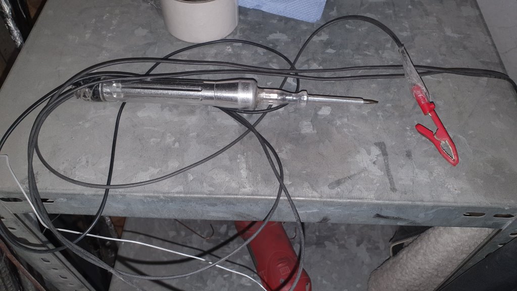

"Draußen" testen meine Kollegen mit einfacher LED im Schraubendreher
über ein langes Kabel ob der Stromkreis zwischen Teil und Massepunkt am
Wagen geschlossen ist.

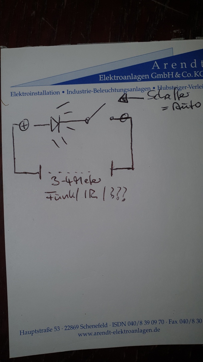

von Gilbert B. (gilbertb)
Batterien als Energiequelle, eine alte Taschenlampe, ein Knopf zum
Aufladen und eine Prüfspitze um Kontakt zur Masse herzustellen. Schön
wäre Knopf drücken, ranhalten leuchtet (wenn OK)
Ja ja jaaaa !!! Das wäre all mein Begehr B-)
Jetzt muß ich nur noch wissen wie man das umsetzen kann ;-)

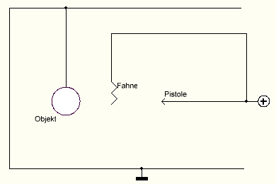

von Uwe B. (uwe_beis)
Ich hoffe, dass ich nichts falsch verstanden habe. Mein Tipp wäre ohne
Zauberei(!), statt dessen mit einem Elektroskop:
https://de.wikipedia.org/wiki/Elektroskop
So, wie die geladenen Lackpartikel durch das E-Feld angezogen werden,
wird auch jedes andere geladene Teil angezogen. Nur mit sehr schwacher
Kraft, die man aber durchaus sichtbar machen kann. Ich könnte mir
vorstellen, dass z. B. ein leitend beschichteter Tischtennisball, der
wiederum mit einem leitenden Faden (aka dünnem Draht) mit der
Spritzpistole verbunden ist, sichtbar zum Objekt gezogen wird. Mit einem
Streifen Alufolie statt Ball und Draht sollte es auch gehen, mit vielen
anderen Dingen ebenfalls. Geringes Gewicht und eine große, leitfähige
Oberfläche ist wichtig.
Inwiefern das bei der Arbeit stört, weiß ich nicht, aber wenn mit dem
Verfahren schon mal hinreichend gut das E-Feld nachgewiesen werden kann,
kann man es sicherlich auch in dieser Hinsicht optimieren, z. B:
Der "Ball" bzw. der Alu-Streifen braucht auch nicht an der Spritzpistole
zu hängen. Er muss mit ihr nur elektrisch verbunden sein und darf dann
irgendwo im Raum hängen.
Toi toi toi.
Alles viel zu "pulverig" es geht doch nur um einen "Durchgangsprüfer"
Wenn man irgendwie einen Stromkreis der eine feste Verbindung hat über
Funk Infrarot oder weiß der Geier was da möglich ist schließen kann ist
ja alles gut.
Kabelklemme-Stromquelle/LED-Sender-Empfänger-Kabelklemme
Kabelklemmen an Masse Auto und Prüfstift
Das muß doch irgendwie möglich sein??? Kleiner Kasten mit Sender an
Masse Autowagen, Prüfstift mit Empfänger an das Bauteil, bei Durchgang
Masse/Prüfstift Stromkreis geschlossen, LED an.
Stelle ich mir das alles zu einfach vor ????

Es geht wirklich nur um eine einfache schnelle Nachkontrolle wenn mir
was komisch vorkommt. Natürlich reicht eine Prüflampe mit Kabel um die
Verbindung Bauteil/Massepunkt zu prüfen. Aber kabellos ist halt die
Herausforderung, bzw. mein Begehr :-)
In etwa so schwebt mir das vor. Ein Stromkreis mit Funkleitung der bei
geschlossenem Schalter eine LED zum Leuchten bringt

von Martin S. (mmaddin)
Wo ist der Wagen, wo der Raum. Bei der Zeichnung, wo die Energiequelle,
was ist das Ding mit dem Kreuz, soll das eine Lampe sein, was bedeuten
die wilden Striche an der Diode, über Funkt oder IR lässt sich kein
Stromkreis schließen, oder ist das gar kein Stromkreis im eigentlichen
Sinne?
Ändere mal deine Anforderung: "Kabelloser Stromkreis..."

von Hermann W. (hermannw)
Warum malt nicht endlich einer den Aufbau, damit wir über das Gleiche
reden. Ist das so richtig? Mit der Silberfahne.
Das ist der Autowagen mit den angehängten Teilen und hinten rechts die
Masseklemme die an Erde (Stahlpfosten der Halle) und an meinen
Pulvermaten geht. 2. Bild ist der "Stromkreisprüfer" oder wie auch immer
es richtig heißen mag. Nichts weiter wie 2 Batterien, eine LED, eine
Prüfspitze und die Klemme für das Auto. D.h. Spitze an Klemme gleich
Licht an.
Das ganze würde ich gerne ohne das Kabel realisieren. Wenn ich die
Klemme der Prüflampe an den Massepunkt lege und schon ein paar Teile
gepulvert habe ist die Gefahr groß irgendwo gegenzukommen und das
beschichtete Teil zu versauen. Das Pulver ist ja noch nicht fest,
sondern "klebt" ja nur wie ein Luftballon in den Haaren...
Meine eigentliche Idee war einen IR oder Funksender im kleinen Kästchen
mit dem Masseanschluß zu verbinden. Den dazugehörigen Empfänger in einem
Prüfstift mit Lampe/LED oder was auch immer zu verbauen, und in dem
Moment wo die Prüfspitze Kontakt zur Masse bzw. zum "Sender" hat sollte
sie leuchten... War ne blööde Idee???
Und ja, ich sehe ein es ist kein Stromkreis ;-)

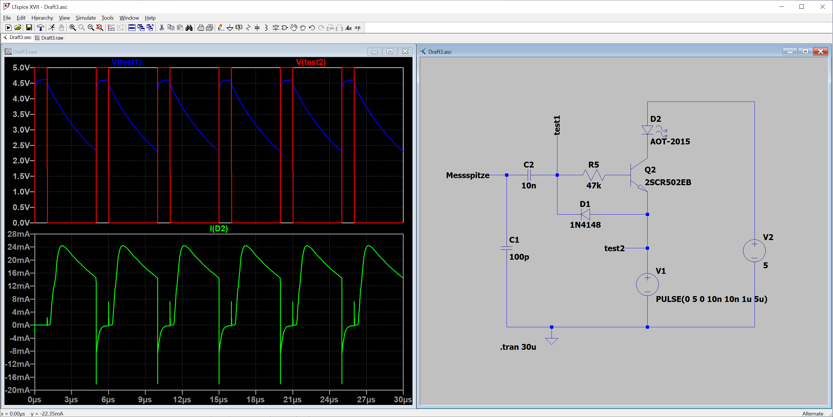

von Roland D. (roland_d284)
Moin,
So vielleicht.
Der Kondensator C1 ist zwischen der Messspitze des Gerätes und der
Erde/die Blechhalle drumherum. Wenn 'richtig' geerdet, ist dieser
Kondensator natürlich ein Kurzschluss, was aber auch ein Kondensator ist
- nur eben sehr groß.
Die 5V-PWM kann man mit einem NE555 basteln. Die Leuchtdiode zeigt an,
ob ein geerdetes Teil berührt wird Masseverbindung oder zumindest das
berührte Teil genügend Kapazität zur Masse hat.
Und da stellt sich auch wieder die große Frage: Wenn das berührte Teil
groß genug ist und genug Kapazität hat, wie ist es dann noch von einem
echt geerdeten Teil unterschiedbar? Immerhin ist ja eine
Gleichstrom-leitfähigkeit zur Erde gefordert.
Gruß, Roland
Mal anders...
2 1,5V Batterien, einen Kondensator der sich auf "Knopfdruck" auflädt...
dann eine LED zwischen Kondensator und Prüfspitze. Würde, wenn die
Prüfspitze mit "Erde" in verbindung kommt, die LED aufleuchten? Oder
reicht die "Masse" nicht dafür?
von H. H. (Gast)
Gilbert B. schrieb:
> Oder reicht die "Masse" nicht dafür?
Die Naturgesetze sind dagegen.

von Monk (Gast)
Gilbert B. schrieb:
> Würde, wenn die
Wie gesagt, der Strom will im Kreis geleitet werden. Also lautet die
Antwort: nein
Deswegen können Vögel auf Hochspannungs-Leitungen sitzen (du theoretisch
auch).

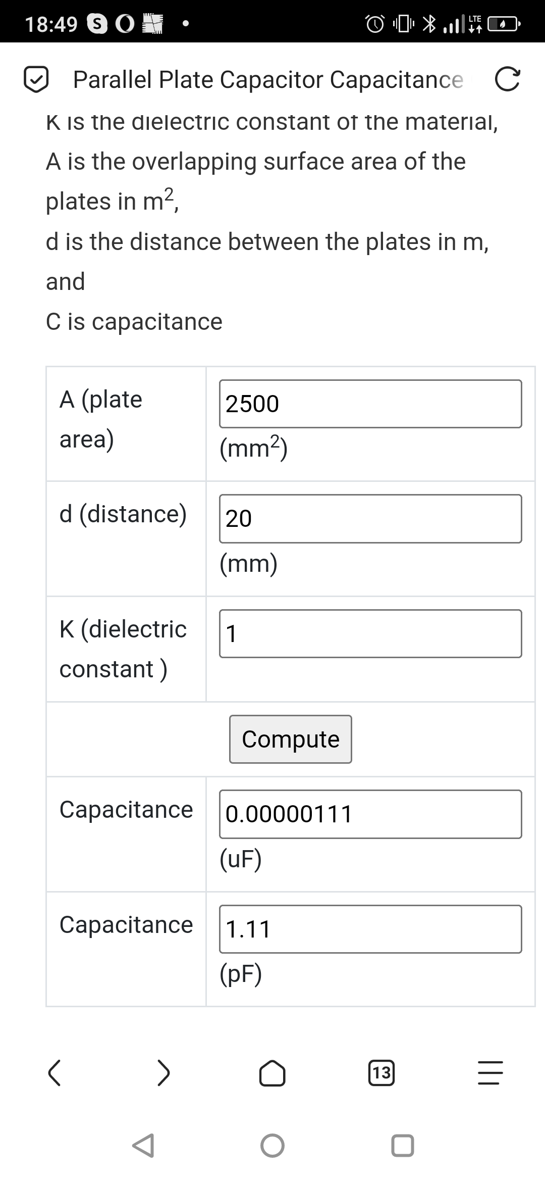

Die Idee koennte durch so etwas angetriggert worden sein:
Radiodetection C.A.T4+ Kabelortungsgerät
Es ist die Kapazitaet der Kopplung, siehe Bild.

von Thorsten S. (whitejack)
Der Herr Gilbert antwortet nie auf irgendwelche Fragen...
Michi S. schrieb:
> Der Wagen ist aus Metall und eine seine Erdung kann als gegeben
> vorausgesetzt werden?
Michi S. schrieb:
> Das ist der Teil der Verbindung, der manchmal fragwürdig ist?
Jup, darauf wird hier ja auch in keiner Form eigegangen...
https://www.mikrocontroller.net/attachment/635492/Pulverbeschichtung.png
Gilbert, eröffne endlich eine richtige Diskussion!
Mach mal zwei Zeichnungen (Mit der Kammer, dem Wagen, den Verbindungen,
der Quelle, dem Tester, den Problemen ...IST Stand) und eine Zeichnung
basierend auf der anderen mit deinen Vorstellungen ... SOLL Stand.
Man noch so viel rumphantasieren, wenn man keine konstruktive Diskussion
eröffnet indem man auf Fragen antwortet und die Rückmeldungen liest,
versteht und Fragen dazu stellt, wird das nichts.
Herr Gilbert hat Fotos hochgeladen auf denen man sowohl Wagen als auch
das Kämmerlie sieht. OK wo genau habe ich nicht beantwortet (N 53°52'40"
und O 10°46'27" wußte nicht wozu das dienen soll?)
Dazu hat Herr Gilbert, so gut er konnte, den Ablauf mit Verbindungen und
Problematik beschrieben.
Da Herr Gilbert auf sachdienliche Antworten hoffte hat er danach nicht
mehr so intensiv vor'm PC auf Neuigkeiten im Thread gewartet sondern
andere Baustellen bearbeitet.
Ich sage mal so: Herr Gilbert hat die Problematik falsch eingeschätzt,
ich dachte es ist ein Fingerschnippen und kein wirkliches Problem. Von
so'n paar Stromschlagen werde ich nicht wirklich sterben, die einfache
Stromkreis- (mit Kabel) Variante bleibt mir ja.
