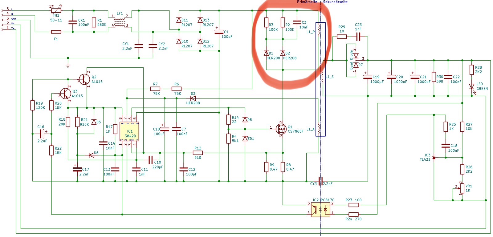

Guten Abend,
Ich beschäftige mich aktuell mit Mosfets und der DC-DC Wandlung. In dem angehängten Schaltplan habe ich ein Bereich markiert, bei dem mir nicht klar ist, für was die Kondensator-Widerstands-Dioden Kombi gut ist. Die Dioden parallel zur Induktion fungieren als Schutzdiode für den Mosfet das wäre soweit klar, aber was hat das mit den Wiederständen und dem Kondensator zusätzlich auf sich,.. Entstörung ?

Wie von Hinz schon richtig gesagt ein RCD Snubber. Vereinfacht gesagt werden Spannungen, die den Sollwert überschreiten durch die Diode "abgeschnitten", was den Mosfet vor Überspannungen schützt. R und C verhindern ein Oszillieren der Spannung beim Einschwingen.

Weil das zugrundeliegende Stichwort noch nicht gefallen ist: diese "Energievernichtungsschaltungen" (es gibt einige Varianten davon, eine übliche ist die RCD-Kombination) sind für die Energie nötig, die durch die parasitäre Streuinduktivität des Übertragers nicht auf die Sekundärseite übertragen wird, sondern auf die Primärseite (in Form einer Spannungsspitze) zurückgegeben wird.
Wenn du einen schlecht gewickelten Übertrager hast, dann ist die Streuinduktivität groß, bei besseren Übertragern ist sie niedriger, aber sie ist als parasitäre Komponente immer vorhanden.
