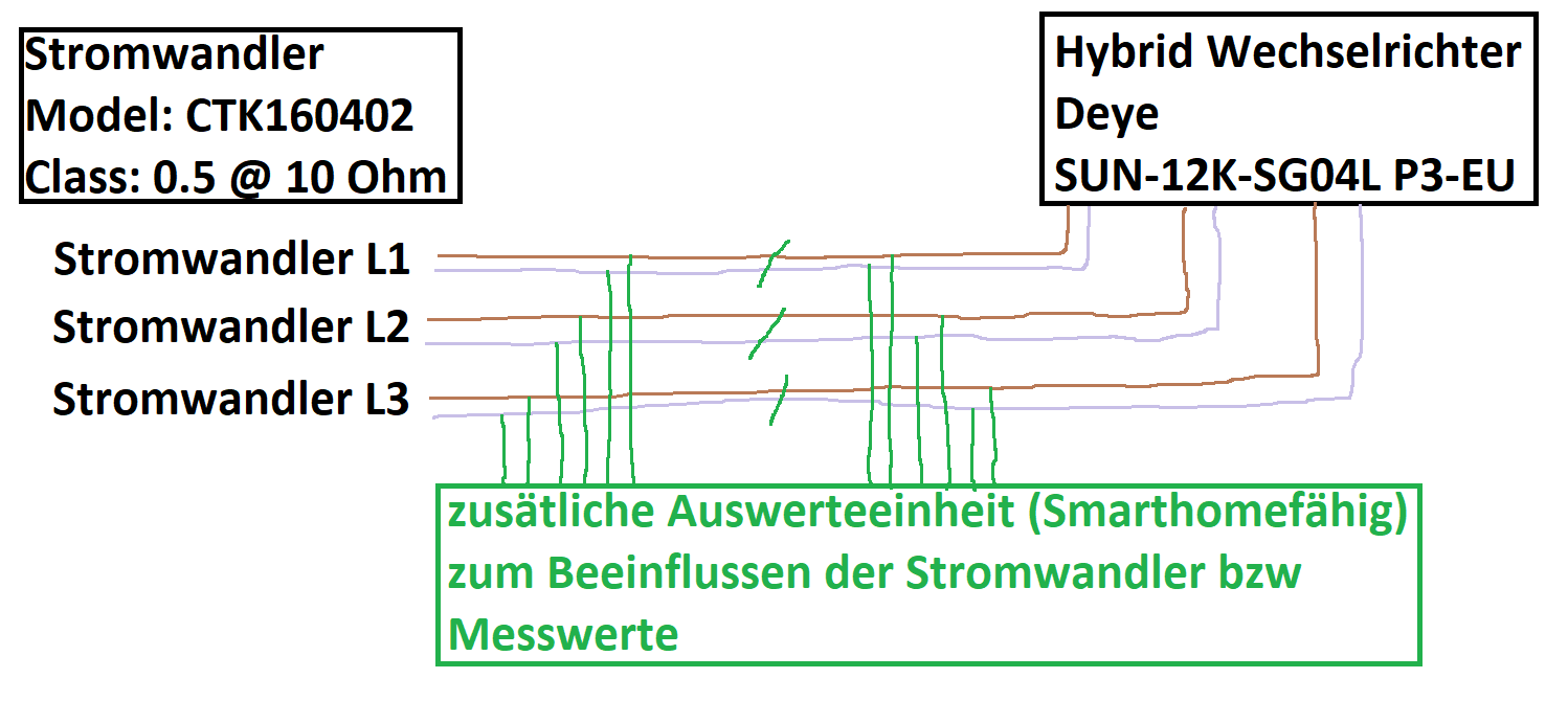

Hallo miteinander,
ich möchte gerne die Stromwandler meines Wechselrichter(WR) Beeinflussen um den Stromeigenverbrauch zu verbessern und den Akku des WR schonender zu Laden.
Hierzu möchte ich gerne die Eingänge des Stromwandlers am WR nutzen, dass über die Nacht nicht auf 30 Watt Verbrauch geregelt wird, sondern z.B. auf 30 Watt Überschuss.
Ich möchte die Stromwandler an eine zusätzliche Auswerteeinheit anschließen, Analog Eingang z.B. Arudino, Siemens Logo etc. Und dann die jeweiligen analog Ausgänge an den WR anschließen.
Sofwaretechnische möchte ich die Signale durchreichen und ggf. dann Verändern können.
Ich hoffe ich habe es euch mein Anliegen Verständlich Genug Geschildert.
Meine Fragen: Welche Auswerteinheit wäre am Klügsten? Wie schließe ich die Stromwandler an? Welche Analogwert erhalte ich von den Stromwandler(SW)? Funktioniert der SW mit Gleich bzw Wechselspannung?
Würde mich um einen Lösungsansatz sehr freuen.
mfg Philipp
[ ] Du weisst, wie Stromwandler funktionieren.
Die liefern nicht die verbrauchte/bezogene Leistung, sondern den Strom. Um zu berechnen welche Leistung und ob Bezug oder Einspeisung muss das mit der instantanen Spannung multipliziert werden, also wesentlich öfter als 1/100 Sekunde, eher 1/10000.
Das klappt nicht per Analog über SPS.
Ausserdem ist rätselhaft, wozu du 30W aus deinem Akku ins Netz speisen willst, der Strom ist erheblich teurer als Netzstrom. 30W*12h=0.36kWh, kostet vermutlich 0.5kWh verschenkte Akkukapazität.
Statt 30W Bezug oder Einspeisung mach doch 0W als Ziel, heisst doch auch Nulleinspeisung und nicht 30WEinspeisung.
Und es würde mich wundern, wenn der Deye nicht 0 könnte, abzüglich eventueller Mess-, Rundungs- und Nachregelprobleme.
Schon ein eventuell niederohmigeres AnschlussKabel (dicker, kürzer) könnte diese Abweichung beheben.
Persönliche Seite #7671184
Würde ich nicht machen. Du weißt nicht wie schnell die Regelung ist, du hast keine Spannungsmessung um die Leistung zu messen, wegen des Phasenversatzes.
Du greifst in sicherheitskritische Systeme ein, Überlasterkennung, Überstromabschaltung.
Und das ganze für 60W Differenz?
Kannst du solche Einstellungen nicht im Wechselrichter vornehmen?

OP #7671212
habe mir schon ein wenig Theorie über die Stromwandler (SW) durchgelesen. Aber habe nicht gefunden was ich wollte. Bei SW wird der sekundäre Strom gemessen. Bei Konstanter Spannung? AC? DC? Ist eine so schnell Aktualisierungsrate den nötig? schneller 1/100 Sekunde?
Der 10kwh Speicher bewegt sich aktuell im Bereich zwischen 80% und 100% möchte es gerne dann schaffen, dass er sich im Bereich zwischen 40% und 80% aufhält. Deswegen auch über Nacht mehr Strom als nötig aus dem Speicher nehmen. Optimal wäre natürlich eine Nulleinspeisung Übernacht.
Wenn ich am Deye im Menü auf 0 Watt einstelle bleiben die Daten ein paar Minuten gespeichert, dann werden sie wieder zurück auf 20 Watt gestellt.
Anschlusskabel könnte ein Problem sein, der Deye befindet sich in der Garage zum Technikraum sind es 10 Meter. Die Anschlussleitungen der Stromwandler habe ich mit einem vorhandenen Netzwerkkabel verlängert.
Sicherheitstechnisch habe ich keine bedenken da das BMS vom Speicher die Störme begrenzt, bzw die Einstellungen vom Deye. Bedenken habe ich, wenn ich einen Stromwandlereingang vom Deye durch falsches anschließen schrotte.
Natürlich ist es fraglich ob es der Aufwand wert ist.
#7671213
Stromwandler sind im endeffekt Trafos, wo Primärseitig nur eine "Windung" existiert, der Leiter der durchgeführt ist.
Du kannst einfach eine zweite "Primärwicklung" dazupacken, mit mehr Windungen, und da einen "Korrekturstrom" fließen lassen. So bist du schön vom Deye getrennt, und greifst nicht direkt in seine Analog-Eingänge ein.
Aber: das muss natürlich ein von der Phase passender 50Hz Wechselstrom sein. Muss es aber auch, wenn du direkt in's Messkabel eingreifen willst.
Und erst recht "aber":
Das was du willst kann der Deye doch schon von sich aus. Zumindest wenn ich da die Tech-Docs richtig gelesen habe. Du kannst bis zu sechs Zeitbereiche am Tag Minutengenau definieren, und für jeden die gewünschte Einspeiseleistung, und das auch noch abhängig von der Batteriespannung? Einfach Einstellen: 08:00 bis 18:00: 30 Watt Bezug, 18:01 bis 07:56: 30 Watt Einspeisung, welchen Sinn das auch haben mag.
Und wenn das nicht reicht: Einfach per Modbus an den Deye anflanschen...

#7671265
Siehst du, du weisst gar nichts.
Hmm, ja,
"Null-Export Strom: für den Null-Export Modus gibt es die Ausgangsleistung des Netzes an. Es wird empfohlen, diesen Wert auf 20-100W einzustellen, um sicherzustellen, dass der Hybrid-Wechselrichter keine Leistung ins Netz einspeist."
20 ist da wohl Minimum. Blöd. Aber bei 0 wird er halt, weil er langsam misst und nachregelt, immer mal etwas einspeisen. Bei 20 tut er das bei einem Lastsprung aber auch, insofern unverständlich. Man will bei wohl Messtoleranzen auf der sicheren Seite sein.
Dein Haus zieht also dauernd 20W, also 175kWh/Jahr oder 50€, nur was es darüber hinaus verbrät, wird nach Möglichkeit aus dem WR beglichen.
Wenn da daran was ändern willst, könnte man statt der CT Wandler einen externen Zahler per MODBUS nutzen und die MODBUS-Telegramne um 20W manipulieren. Das wäre rein digital nur eine Programmieraufgabe für einen zwischengeschalteten (Arduino).
Aber ich denke, das lohnt den Aufwand nicht.
Das könnte über das Batterie-Einstellungs-Menü möglich sein, es ist aber idiotisch einen grossen Akku zu kaufen und dann nicht zu nutzen, der altert auch ungenutzt.
OP #7671688
Uwe schrieb:
Versteh ich nicht?
Entschuldigung. Ich wollte niemanden überfordern...
mittlerweile habs ich gecheckt, war heute Mittag anscheinend mit den vielen hilfreichen Kommentaren überfordert.
"Korrekturwindung" hört sich gut und einfach zum Umsetzen an, ich könnte auch die Windungen per Relais zu und wieder wegschalten.
Die Zeitbereiche vom Deye beziehen sich nur auf das Entladen und leider nicht auf das Beladen.
Ja das mit den Spulen und mit dem AC ist leider schon sehr lange her.
Null-Export zwischen 20 und 100 W hab ich auch nicht gewusst.
Verbrauch in den Tag war ca. 400 - 500 Wh pro Tag. 0,45Wh * 0,3ct/kwh *365 = 50 Euro pro Jahr. Die Rechnung ist sehr grob würd ich mal sagen. Aktuell ist der Überschuss der PV viel mehr als der Verbrauch des Eigenheimes. Im Winter ändert sich die Lage wieder. Dann reicht der PV nicht über die Nacht, vor allem dann mit der Wärmepumpe.
Direkt am Batteriespeicher kann ich überhaupt nichts einstellen, da befindet sich nur ein ein/aus Taster.
Externen Zähler mit Arduino ist wahrscheinlich die ultimative Lösung, ich wollte eigentlich keinen externen Zähler, aber das erscheint mir die beste Lösung zu sein. Allerdings bin ich kein Modbus Experte und bin mir nicht sicher ob ich dieser Herausforderung gewachsen bin.
Ich finde es schade, dass ich den Deye nicht so einstellen kann, dass er z.B im Sommer die Batterie bis 80% lädt und dann wartet bis sie wieder auf 70% ist und dann bei Überstrom wieder auf 80 lädt. Aktuell ist um 10 Uhr der Speicher auf 100 und wird den ganzen Tag auf 100 gehalten, möchte in 10 Jahren auch noch was von dem Speicher haben.
