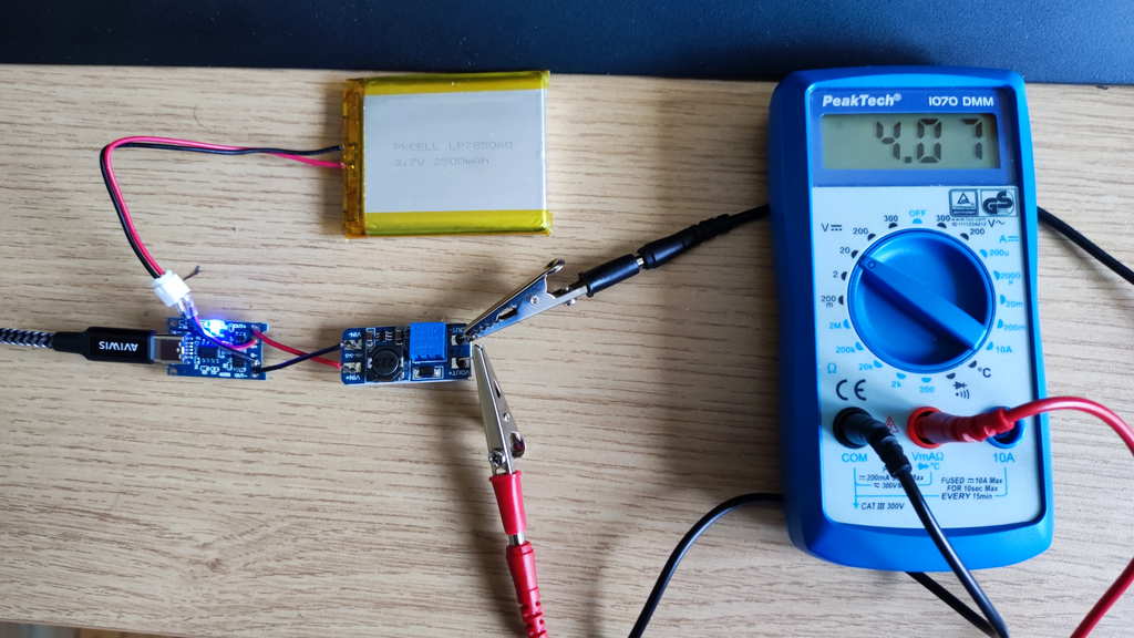

Ich möchte in einem Bastelprojekt (Web-Radio*), selbiges via 3,7V
LiPo-Akku und zugehöriger Ladeschaltung (TP4056-Modul) über ein
MT3608-Step-Up-Modul mit 5V betreiben. Leider kann ich die gewünschten
5V nicht einstellen, egal ob am MT3608 eine Last hängt oder nicht.
Wie könnte ich das MT3608-Modul (Schaltplan :
https://www.pinterest.de/pin/how-it-works--852235929491946600/)
überprüfen ?
Legende:
Bild_01 : Akku aufgeladen, Miltimeter angeschlossen
Bild_02 : Ladespannung 5V am TP4046 angelegt, blaue LED = Akku voll
Bild_03 : Ladespannung aus
Bild_04 : voller Akku und MT3608
https://www.az-delivery.de/nl/blogs/azdelivery-blog-fur-arduino-und-raspberry-pi/internet-radio-mit-dem-esp32

von Julian L. (rommudoh)
Nur um sicherzugehen: Du hast schon am Poti gedreht, oder? Das kann
mehrere Umdrehungen benötigen, bis es sich auswirkt.

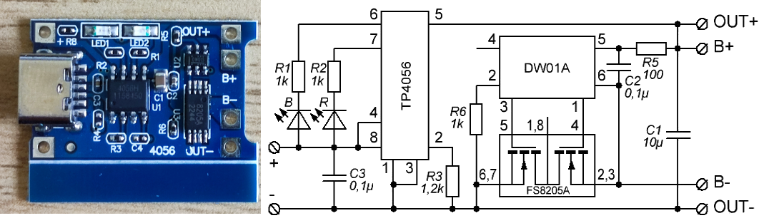

von Tom A. (toma)
Hallo Jörg.
Ich hatte kürzlich das gleiche Problem mit dem gleichen TP4056-Modul.
Wollte die Akkuspannung auf 9Volt anheben, als Ersatz für 9V-Blockakku.
Aufbau wie Deiner: LiPo -> TP4056-Modul -> DC/DC-Wandler.
Nach dem Einschalten kam die Ausgangsspannung des Lademoduls nicht auf
die Höhe der Akkuspannung. Ich vermute, dass die Strombegrenzung der
Schutzmodule durch den Einschaltstrom des DC/DC-Wandlers ausgelöst
werden und bleiben. In deinem Aufbau hast Du gleich zwei dieser
Strombegrenzer seriell im Strompfad. Einen im Schutzmodul des Akku und
einen im TP4056-Modul.
Lösung: Das TP4056-Lademodul bleibt ständig mit dem Akku verbunden, es
braucht im Leerlauf nur wenige µA und kann somit verbunden bleiben. Der
DC/DC-Wandler wird bei laufenden Lademodul dazugeschaltet. So
funktioniert es bei mir tadellos.
Gruss. Tom

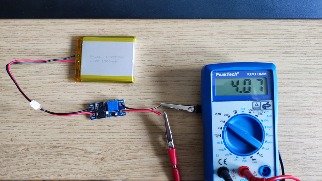

von Jörg (lixtop)
wie man im Bild_05 sehen kann, ist das TP4056-Modul schon neuerer Art.
Die Lösung von @Tom ist dort laut Schaltplan* so vorgegeben und Trozdem
fuzzt die Sache nicht. Ich kann ja nicht einmal beim MT3608-Only Betrieb
(Bild_04) die 5V einstellen.
@Julian L.
Ja habe ich; bei 25 Gang-Standard muss man auch nicht viel drehen, oder?
OMG, ist das Peinlich (damit meine ich mich selbst).
https://www.youtube.com/watch?v=I2WPosogYWI
Die Lösung: Siehe Anleitung von '@matze0808' in den Kommentaren zum
Video.
Das Ergebnis im Bild_06.
Danke an Alle und ein schönes Wochenende:)
