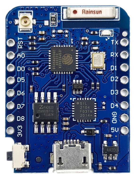

von Stephan S. (uxdx)
A. S. schrieb:
> Leider sehe ich bei meinem Wemos nicht, welcher chip da verbaut ist.
Evtl das hier

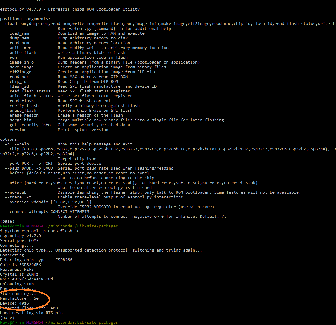

von Klaus H. (klummel69)
Das müsste mit dem esptool von espressif auslesbar sein, siehe
https://docs.espressif.com/projects/esptool/en/latest/esp8266/index.html

https://www.lcsc.com/product-detail/NOR-FLASH_Zbit-Semi-ZB25VQ32BTIG_C495743.html
In dem Fall wären Sektor 4kB und Block 32kB.
Mein ESP allerdings hat stattdessen eine silberne box. Reinschauen ist
nicht.
sieht aus wie oben auf dieser Seite:
https://wolles-elektronikkiste.de/wemos-d1-mini-boards
siehe Anhang. Kannst damit was anfangen?
> Manufacturer: 5e
> Device: 4016
von Gerald B. (gerald_b)
Auf dem SO8 Gehäuse steht 25V032, also maximale Ausbaustufe 32 MB
Siehe
https://nodemcu.readthedocs.io/en/1.5.4.1-final/flash/#determine-flash-size:
> The chip ID can then be looked up in
> https://code.coreboot.org/p/flashrom/source/tree/HEAD/trunk/flashchips.h.
> This leads to a manufacturer name and a chip model name/number e.g.
AMIC_A25LQ032.
> That information can then be fed into your favorite search engine to find chip
descriptions and data sheets.
Der Link geht ins Leere, man findet die Datei aber auf dem Server.
#define TENX_ID_NOPREFIX  0x5E
scheint "Tenx Technologies" zu sein. Der hat aber so wie es scheint
keine Flash Speicher im Programm… Mmmm
