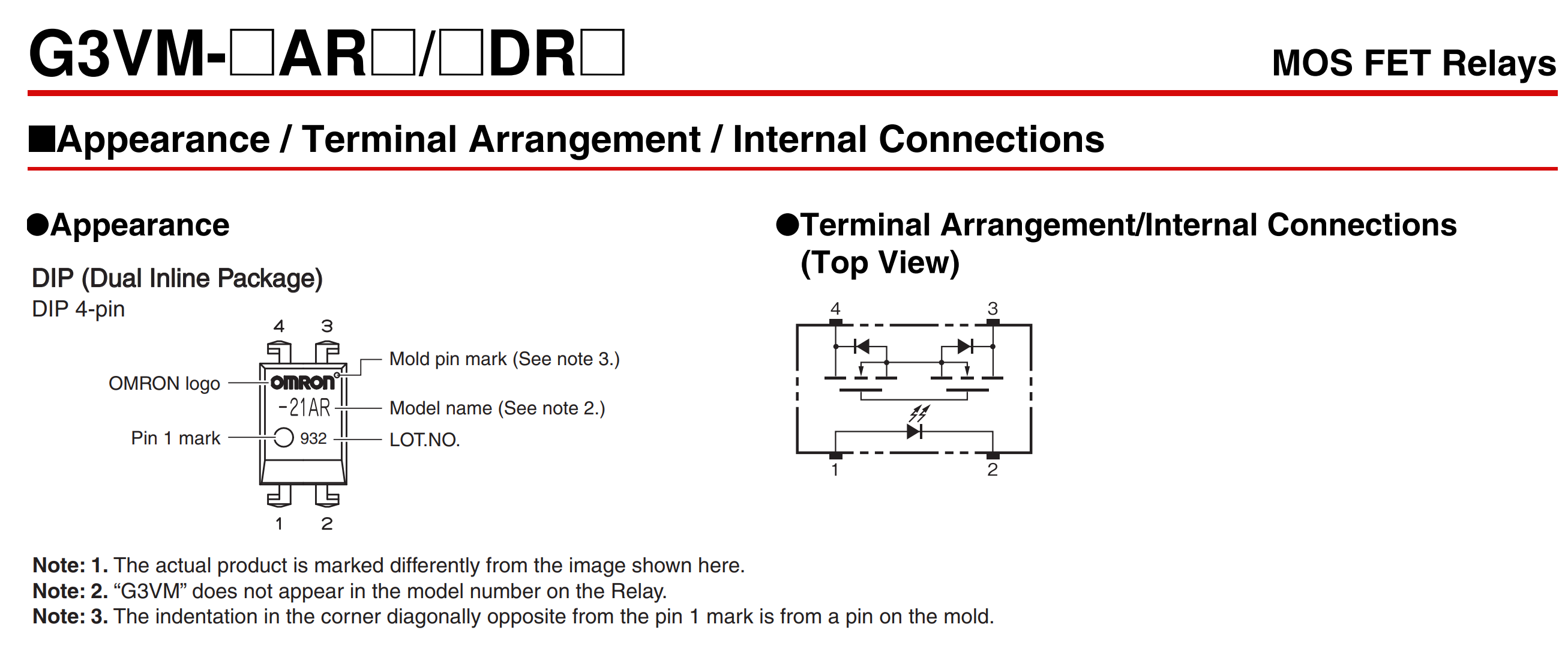

Wenn ich ein optisches MOSFET-Relais, hier ein Omron G3VM[1] schalte,
ist der Schaltzustand dann garantiert, wenn kein Strom mehr durch die
LED fließt?
Normalerweise muss man die Gate-Kapazität über Pull-Down-Widerstände
entladen, doch wie ist das hier?
[1] Datenblatt:
https://www.mouser.at/datasheet/2/307/en-3gvm_ar_dr-1771733.pdf

Da steckt noch mehr Elektronik drin, als das Prinzipschaltbild vermuten
lässt.
von Erwin (erwinh)
Aber wie wird die Kapazität dann sicher abgeleitet, über die
Solarzellen?
von H. H. (Gast)
Siehe Anhang.

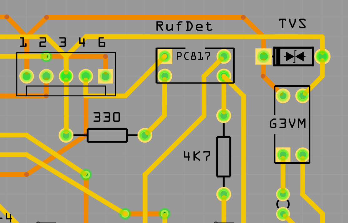

Wäre damit folgende Annahme korrekt, um das MOSFET-Relais zu schützen?
Zwischen Pin 1 (Türöffner) und 3 (Common) eine bidirektionale TVS-Diode,
die ab ca. 15 V zu leiten beginnt.
Das System in dem Falle ist übrigens ein einfaches 4+n:
https://docs.fermax.com/manuales/97771b%20TELEFONO%20CITYMAX%204n%20V02_19.pdf
von H. H. (Gast)
Die TVS kommt parallel zum Ausgang des SSR. Nimm eine bidirektionale für
2/3 der Spannungsfestigkeit des SSR.

von Erwin (erwinh)
Dankeschön. Habe das nun entsprechend eingezeichnet. Hatte es fast
vergessen, weil ich nicht an eine mögliche Induktivität beim Türöffner
dachte, aber selbst wenn nicht, sind nur wenige Cent.
(Symbole nicht unbedingt stimmig)
Ich frage mich nur noch, ob Türöffner (1) und Common (3) bei diesem
4+n-System direkt kurzgeschlossen werden, ich habe es jetzt nicht
nachgemessen, nehme es aber stark an.

Wenn bedrahtet, dann eher eine in DO-201.
von Erwin (erwinh)
Korrekt, bedrahtet soll es sein. Ich habe sogar kleinere DO-204AC/DO-15
(600 W) gefunden:
https://www.reichelt.de/tvs-diode-bidirectional-20-5-v-600-w-do-204ac-do-15-p6ke-24ca-p204408.html?&nbc=1
Oder meintest Du, ich solle dann eher die größere (1500 W) nehmen?

von H. H. (Gast)
Ja.
von Erwin (erwinh)
H. H. schrieb:
> Ja.
Interessant, dann muss ich auf jeden Fall die Bohrung größer machen.
Geht es hier um Eventualitäten wie ein Blitzeinschlag irgendwo in die
Hausversorgung, oder weshalb eine so große Diode?
Sollte ich dann nicht auch das Gleiche mit der Rufdetektion machen? Hier
detektiere ich über ein PC817 das Drücken der Klingel über Pin 3
(Common) und 4 (Ruf).

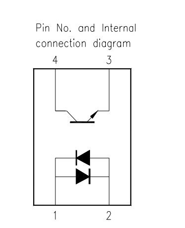

von H. H. (Gast)
814er nehmen, und auf 5mA LED-Strom auslegen.

H. H. schrieb:
Verstehe. Der LED des (LTV) 814 ist sogar die Richtung egal, auch ganz
gut.

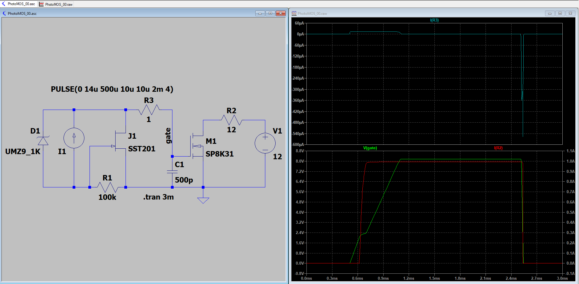

von Falk B. (falk)
Hier mal als Simulation.
