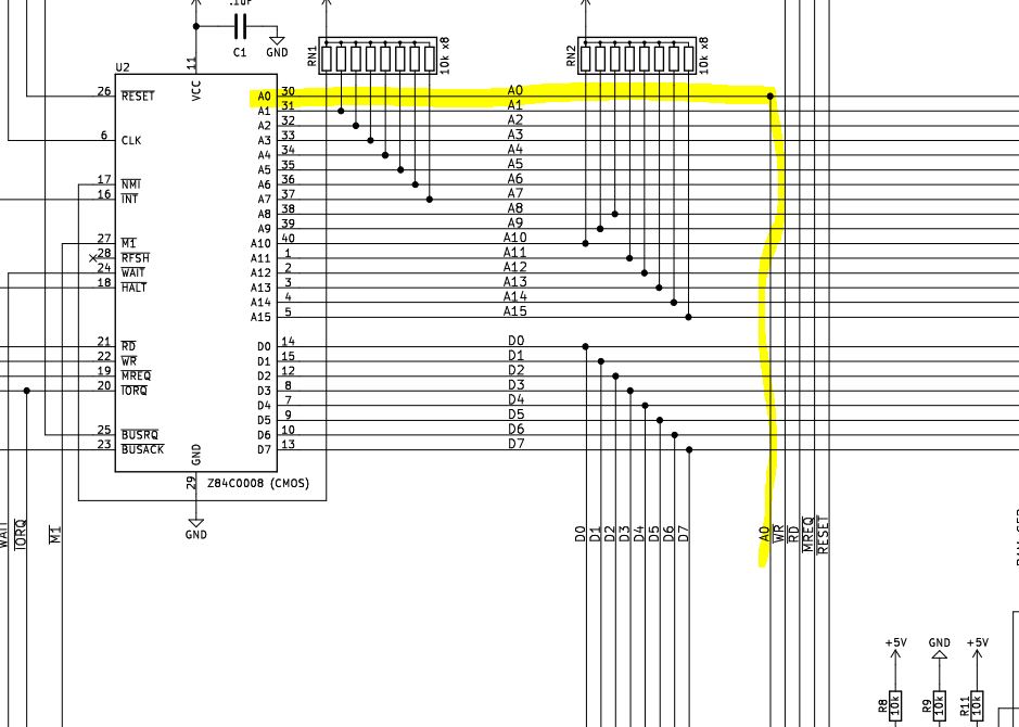

Hier hinter scheinen sich die I/O Ports des MBC2 System zu verbergen.
Leider bin ich etwas aus der Materie raus. Der MBC2 benutzt den Atmega
als Interface für eine UART, ebenso für einen MC27... als I2C GPIO Port.
Leider gibt es keine Doku wie man diese Peripherie ansteuert.

von Thorsten M. (Gast)
Danke für den Hinweis!
Ich denke diese Tabelle gibt da mehr Aufschluss drüber. Zumindest genug
um erstmal eine LED blinken zu lassen. Die scheinen das alles über diese
2 Ports laufen zu lassen und je nachdem welcher Wert reingeschrieben
wird bedient der Atmel die passenden Routinen in seiner Firmware. Der
hänggt ja auch nur an A0 vom Bus dran, mehr geht ja nicht. Ich frage
mich wie der das RAM mit den Images bespielt, denn am Adressbus hängt er
nicht dran, nur am Datenbus.

von Thomas W. (Gast)
Im Endeffekt: Ja. Und wenn Du ein wenig bei CP/M 2.2 guckst, wirst Du
sehen dass viele CP/M-BIOS-Funktionen direkt implementiert sind.
> Der
Das ist sehr pfiffig geloest: Da der ATMega die Clock und Reset
kontrolliert, kann man die Z80 in einzelnen Clocks betreiben (klappt
eigentlich nur bei der  CMOS-CPU). Nach dem Reset werden die passenden
OPCodes auf den Bus geschrieben, die CPU fuehrt das aus und kann in das
reale RAM einschreiben. Wenn Du den Boot-Loader dann in den RAM
geschrieben hast, kannst Du neu starten und das Betriebssystem Deiner
Wahl starten.
