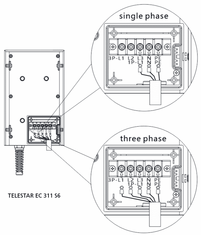

von Hardy F. (hflor)
Chris S. schrieb:
> Als Tipp, der Wallbox einfach nur L1 und N zuführen, bzw mit einem
> Schalter dies schaltbar machen.
So pauschal geht das aber nicht! Die Telestar E311S möchte bei einer
Phase L3 angeschlossen haben, warum auch immer ...
... ist das eigentlich beim Auto festgelegt welche Phase bei einphasigem
Laden aktiv sein muß?
Hardy
Wahrscheinlich, weil der Entwickler sich eben das Housekeeping von L3
geholt hat. Lag wahrscheinlich näher am geplanten Einbauort der
Elektronik oder, es war ihm schlicht schnurz.
Ich meinte wirklich das die Wallbox es so haben möchte (s. Bild).
Aber diese Wallbox ist wieder mal ein Beispiel wie Vorschriften nicht
beachtet werden:
1. Zugentlastung am Zuleitungskabel ist nur ein Metallring, das Kabel
läst sich 100x Drehen (ist dann aber abgerissen)
2. Bei der Variante mit Steckdose zum Auto (ohne Ladekabel) fehlt
einfach der PP-Anschluß, obwohl es auf dem Board vorhanden ist. Es wurde
also ein halber Meter 0,5mm²-Kabel eingespart.

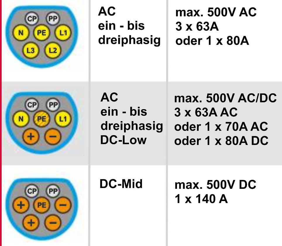

von Hmmm (hmmm)
Chris S. schrieb:
> Am Stecker ist es genormt.
Unterstützt irgendein Fahrzeug DC-Mid? Normalerweise wird CCS verwendet.

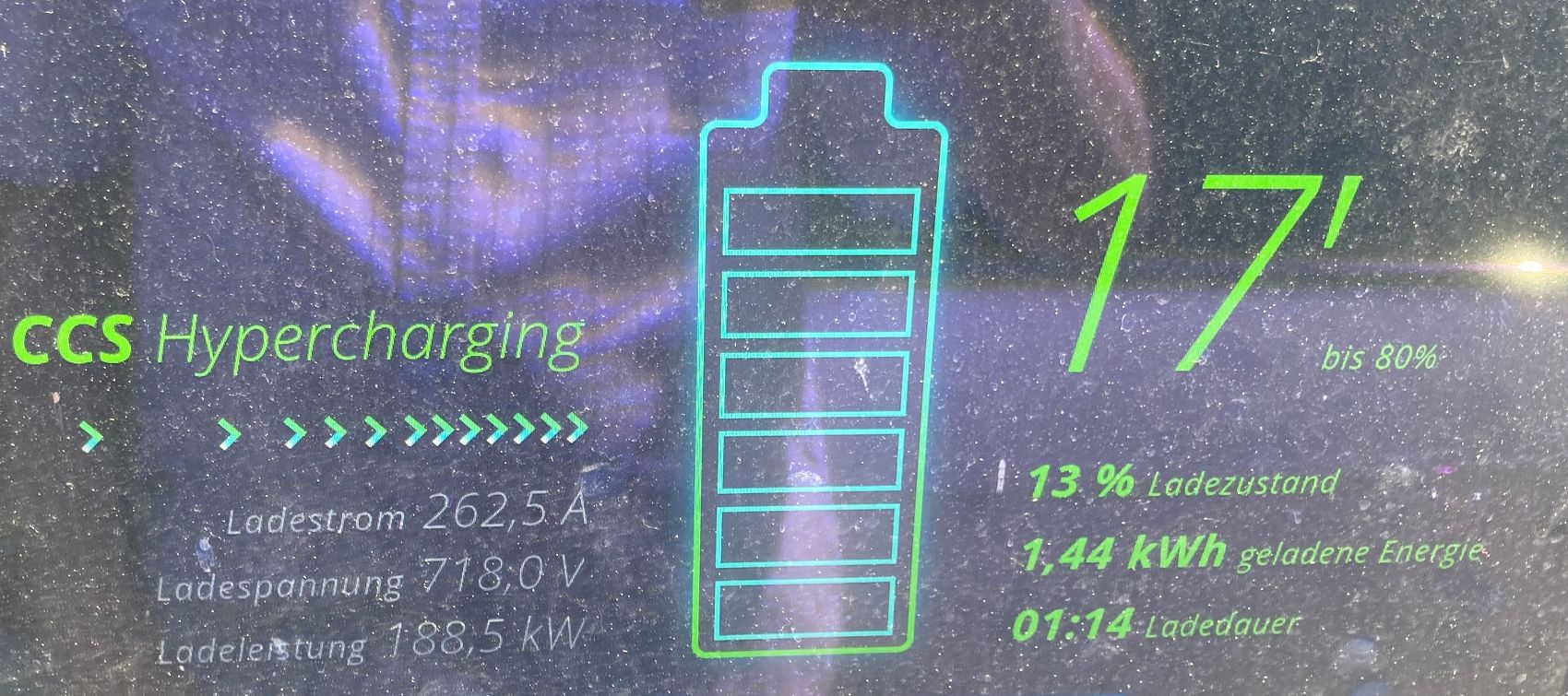

Chris S. schrieb:
> Ladezeit zu reduzieren. Geladen wird mit maximal 125A egal ob 400 oder
> 800V soweit ich dies mit ekommen habe.
Woher kommt diese Fehlinformaton? Oder ist der Ladestrom im Bild
gefälscht?
Hardy
von J. S. (jojos)
Bei CCS, aber nicht bei DC-Mid. Was reichen würden für 4 Solarmodule.
Das ganze Vorhaben wird dadurch trotzdem nicht einfacher.
von Michael O. (michael_o)
Bei meiner letzten DC Ladung war als die Batterie bei 21% stand die
Spannung bei 401V bei einem Ladestrom von 248A und 99,4kW. Mehr als
100kW kann der E-Expert nicht. Mein E-UP kommt nicht über 40kW, und
liegt auch um 400V.
