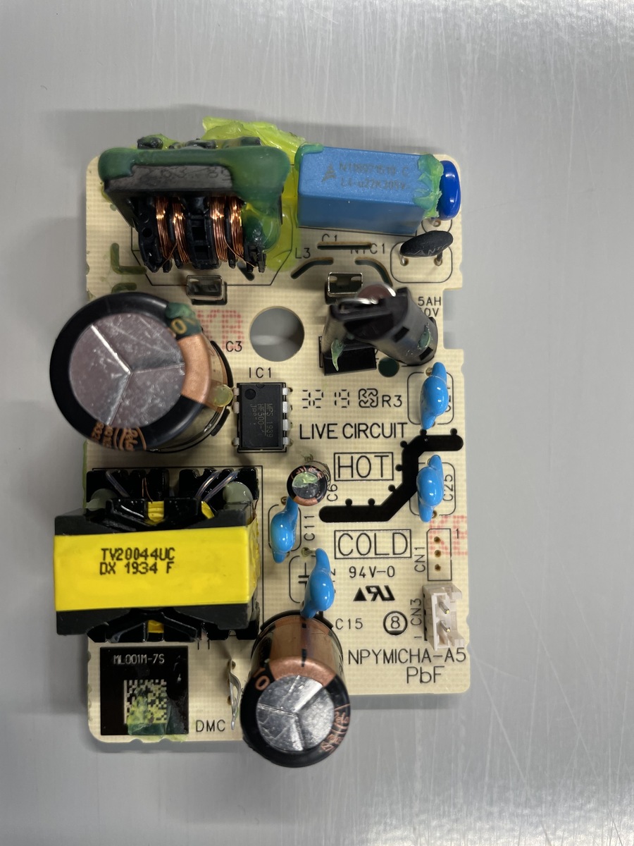

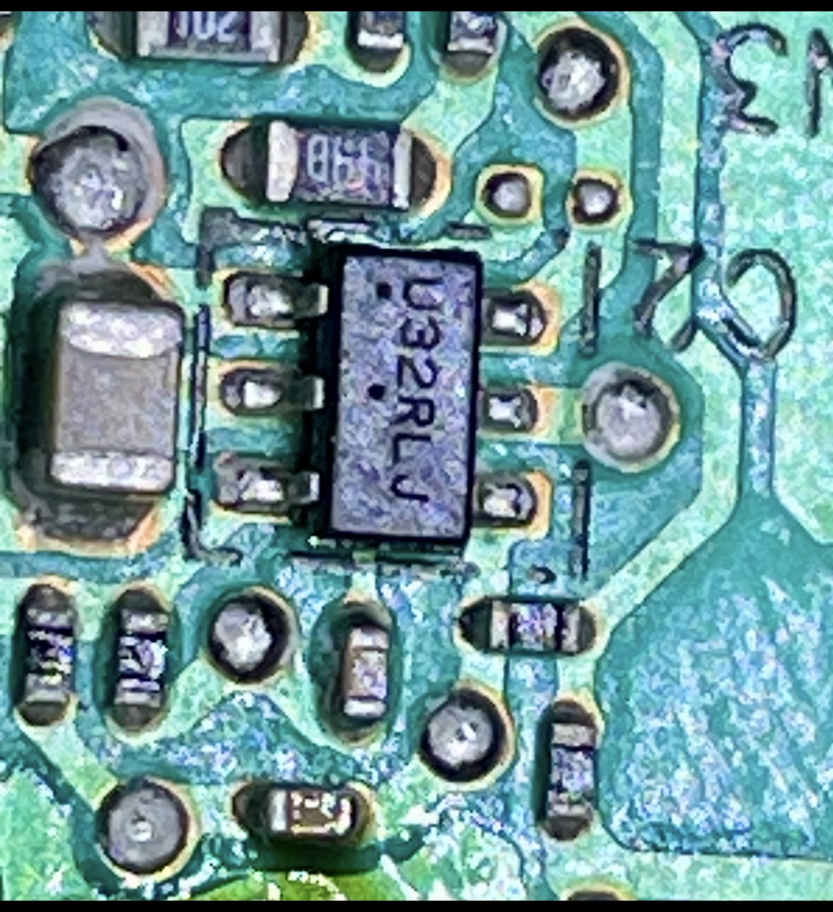

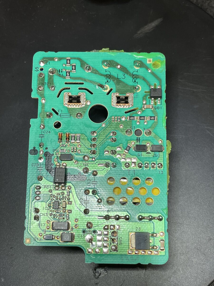

Hallo zusammen, ich bin auf der Suche nach der MPN für den
Markierungscode: U32RLJ
Ich habe bereits überall gesucht, aber leider nichts gefunden.
Vielleicht kann mir jemand helfen. Ist ein Steckernetzteil von Miele
(siehe Bilder) und das IC ist zu 100% defekt. Durch das defekt IC kommen
am Steckerausgang statt ca. 30v nur noch 12v an.
Ich würde mich sehr über Hilfe freuen!

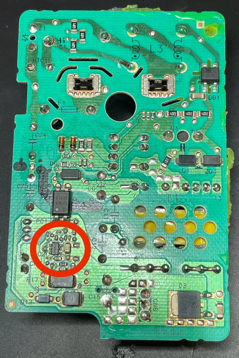

von H. H. (Gast)
Sieht nach einem Steckernetzteil aus.
Leider hat da einer einen fetten roten Kreis rein gemalt, sonst könnte
man auf die Funktion des IC schließen.

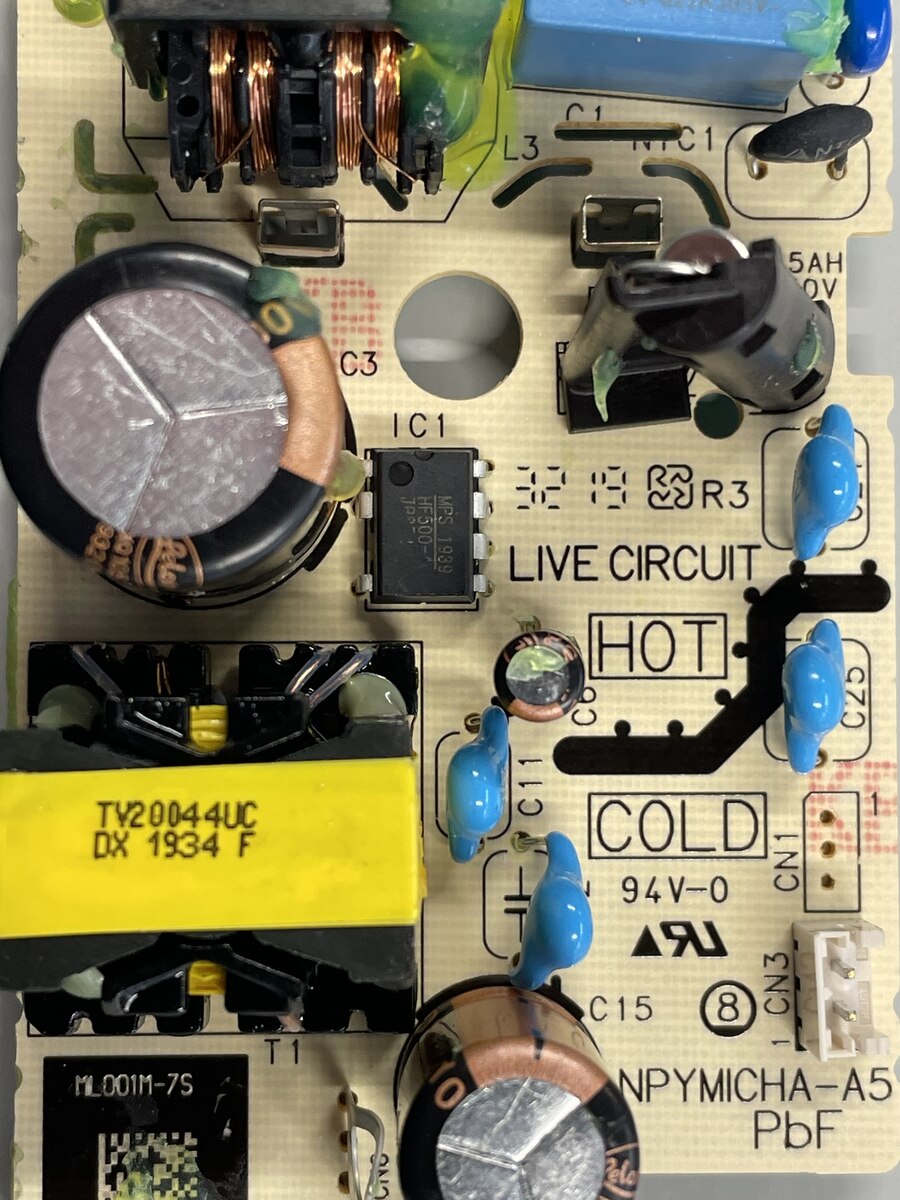

von Micha (micha2611)
Hab noch weitere Bilder hinzugefügt. Jetzt ohne roten Kreis. Ist ein
Steckernetzteil der Firma Miele. Durch das defekt IC kommen am
von H. H. (Gast)
Zeig auch die andere Seite.
von Daniel S. (larsvegas)
Hallo Micha,
das könnte dieses Bauteil sein: AP2281-3WG
Ich habe auf https://www.s-manuals.com/smd nach der 'U3'-Kennzeichnung
(vertikale Spalte) gesucht, was mich dann zu einer anderen Tabelle
führt. Dort habe  ich nach dem entsprechenden SOT-26 Gehäuse gesucht
(https://www.s-manuals.com/smd/u3).
Gruß Daniel
von Michael B. (laberkopp)
H. H. schrieb:
> sonst könnte man auf die Funktion des IC schließen.
Sekundärseite des Netzteils nach Gleichrichtung und Siebelko, mit fettem
shunt zum Messen des Stroms, der Chip ist also ein OpAmp zur
Verstärkung. Muss der auch die Spannung regeln ? Wohl nicht, dazu wird
ein TO92 TL431 oberhalb CN3 dienen, der den Optokoppler steuert.
Nein, der hat nur 5 Typenziffern drauf.

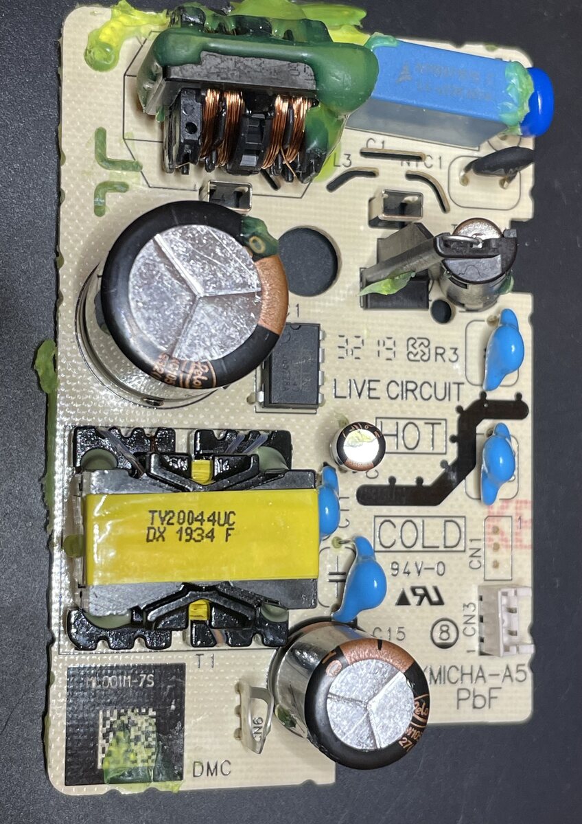

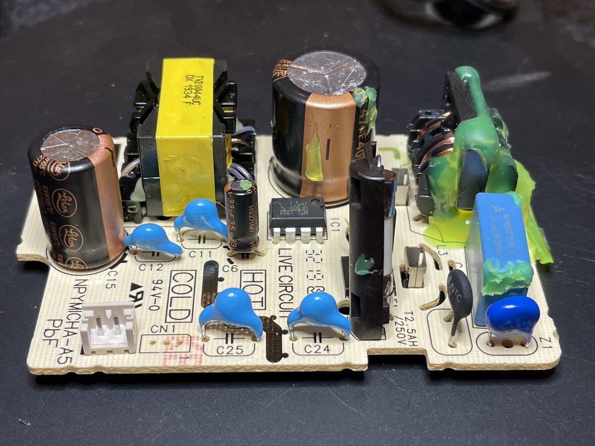

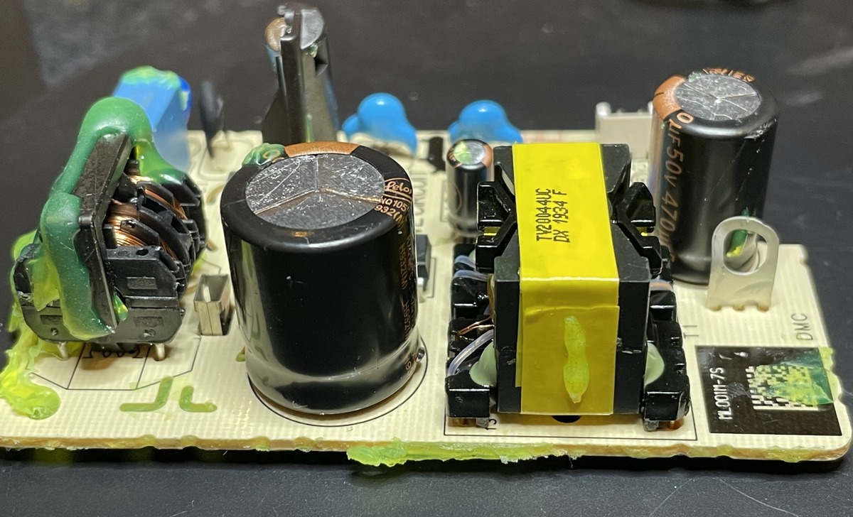

Anbei die Bilder der anderen Seite
von H. H. (Gast)
Michael B. schrieb:
> ein TO92 TL431
Keiner da. Der SOT-23/6 wird wohl Spannung und Strom regeln. Es
handelt sich ja um das Ladegerät eines Staubsaugers, mit LiIon Akku.
von Arno H. (arno_h)
OnSemi NCP4328BSNT1G
https://www.onsemi.com/pdf/datasheet/ncp4328-d.pdf
Arno
PS.: der Siebenfüsser ist ein HF500-30 von MPS

von H. H. (Gast)
Micha schrieb:
> H. H. schrieb:
>> Passt!
> Auch wenn der Marking Code nicht identisch ist ?
Typecode ist "U32", die weiteren Zeichen sind Datecode.
Und auch die Microdots sprechen für Onsemi.
Zum Vergleich:
https://www.lcsc.com/product-detail/Voltage-References_onsemi-NCP4328BSNT1G_C513021.html
Die Ziffern 1939 sahen verdächtig nach Datecode aus. Dann sucht man eben
mit der zweiten Zeile "HF500".
Wenn 2 Zeichen nicht eindeutig sind, nimmt man eben immer eins dazu.
Arno
