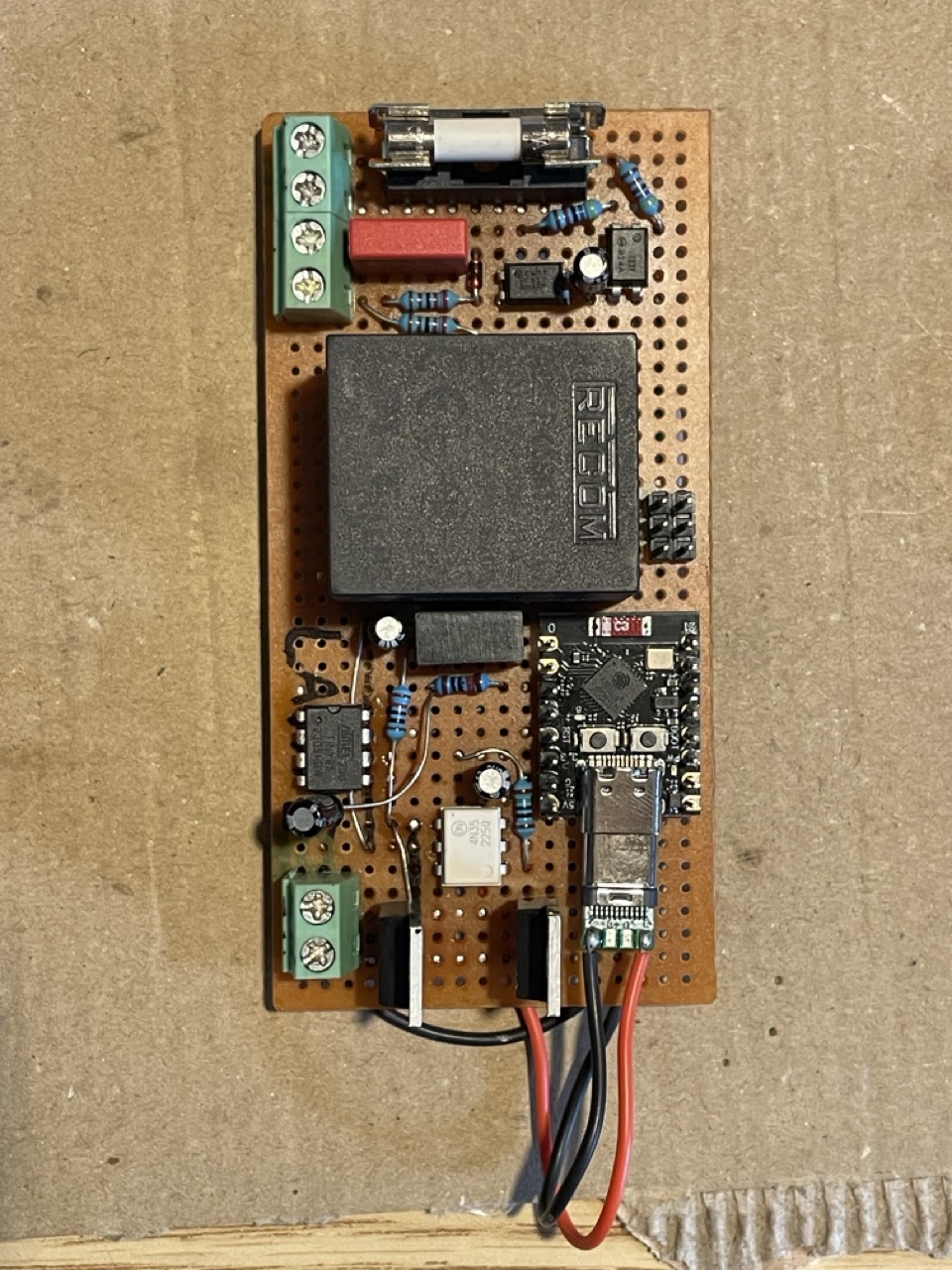

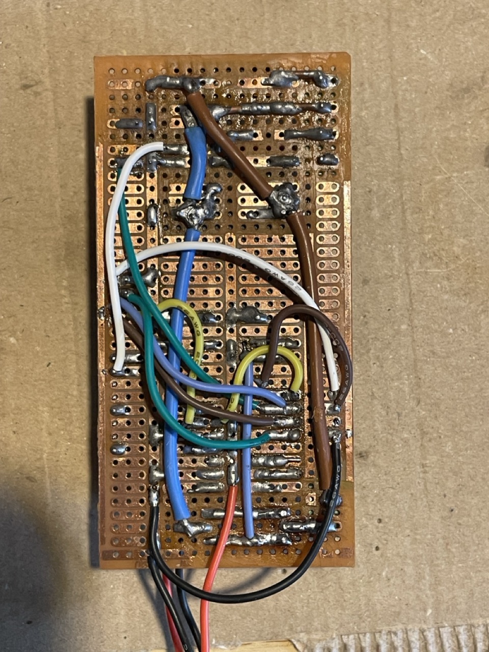

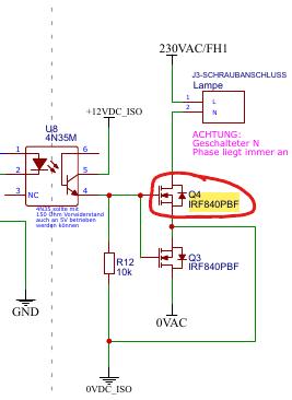

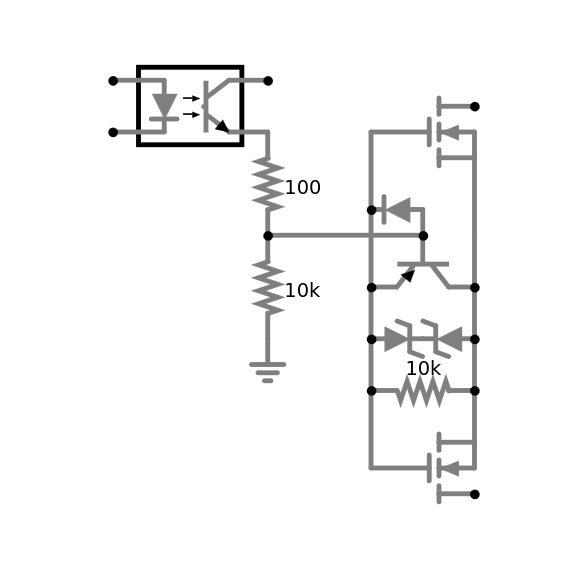

ich versuche einen Dimmer für meine Wohnzimmerlampe zu bauen, jedoch ist
mir jetzt zum zweiten mal das im Plan markierte Mosfet kaputt gegangen.
Die Schaltung hat auf der Werkbank funktioniert und nach ein paar Tests
war dann das erste Mosfet kaputt. Dann hab ich dieses ersetzt, wieder
getestet, funktioniert. "Platine" in Lampe eingebaut, getestet und jetzt
ist wieder das gleiche Mosfet kaputt.
Ursprünglich hatte ich eine PhasenABschnittsteuerung geplant, daher 2x
Mosfet und kein Triac. Mit der bestehenden Lampe (Osram Halogen
Superstar 64698 200W) hat das allerdings nicht funktioniert, weshalb ich
den Code auf Phasenanschnitt umprogrammiert habe.
Hat jemand eine Idee oder einen Tipp was ich falsch gemacht habe?
Schema als PDF und Bild der Umsetzung sollte im Anhang sein.
Grüße
Markus
von Gerald B. (gerald_b)
Guck dir mal mit einem Oszi die Ansteuerung am Gate an. Ich vermute mal,
die Mosfets werden nicht schnell genug angesteuert. Entweder wird das
gate mit den 10K nicht schnell genug entladen oder über den Optokoppler
steigt die Gatespannung nicht schnell genug an.
Auch wenn 50 Hz noch recht gemächlich sind, aber vermutlich verlässt du
die SOA (save operating area)
von Roland P. (pram)
Die Schaltung wäre eigentlich symmetrisch. Ich könnte mir vorstellen,
dass parasitäre Kapazitäten im 12V DC_iso Netzteil einen geringen Strom
fließen lassen, so dass hier eine Asymmetrie entsteht. Die
Gate-Ansteuerung ist auch suboptimal. Durch den 10K Widerstand werden
die Gates zu langsam entladen.
Hinweis: Ich bastle auch gerne, trotzdem würde ich für so etwas
heutzutage einen Shelly Dimmer nehmen (Firmware kannst hier auch selber
anpassen)... der Drehencoder erfordert halt hier etwas Aufwand...

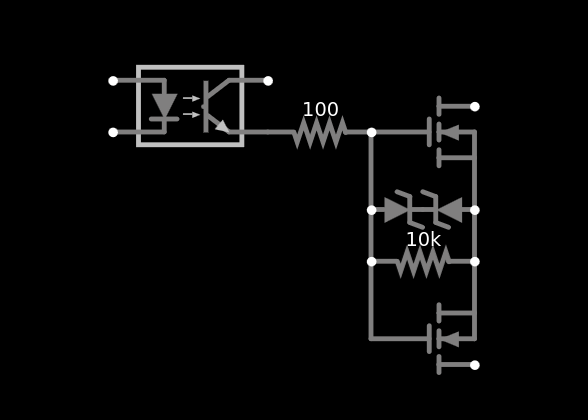

Das wird keine Asymmetrie sein, sondern der Blindstrom durch den
Kondensator, auf PE. Das Gate mag keine Spannungen über 30V, lt.
Datenblatt. Also versuchsweise mal ne Z-Diode vom Gate nch Masse_Iso.
irgendwas über 12 und was sicher (auch bei Exemplarstrueungen) unter 30V
von Monk (Gast)

von Michael B. (laberkopp)
Na ja, im Prinzip funktioniert deine Schaltung ja auch, sie müsste sigar
Phasenabschnitt funktionieren, die Lampe ist ja keine relevante
Induktivität.
Aber du hast KEINERLEI Schutzmechanismen. Kein VDR (wird bei nur 500V
MOSFET auch schwer), kein Snubber, keine Notabschaltung bei Überstrom,
die Abschaltung über 10k ist sowieso ziemlich langsam.
Hast du wenigstens undervoltage-lockout damit die MOSFET nur Schalten
wenn die 12V stabil sind ?
Kein Wunder, dass er dann GELEGENTLICH kaputt geht, eben wenn es
Widrigkeiten gibt.
800V MOSFET, 275V~ VDR, 98° Thermosicherung am VDR, 47nF/47R Snubber,
und
+12V
 |< Opto
  |E
  +--|>|--+-- Gate
  |       |E
  +------|< PNP
 10k      |
 GND     GND
wäre schneller abschaltend.
von Markus (markus1338)
Zwischen Gate und Source = 258 Ohm
Zwischen Drain und Source = 70 Ohm
Zwischen Drain und Gate = 307 Ohm
von Monk (Gast)
Offenbar ist dein MOSFET an Überspannung sowohl am Gate als auch an
Source/Drain gestorben.

Irgendwie habe ich die Überstromabschaltung auch nicht beachtet. Da die
Ansteuerung galvanisch getrennt ist also ein Stromwandeltrafo in die
Leitung, der einen Interrupt beim uC bei Überstrom auslöst, und den
MOSFET in Mikrosekunden abschaltet. Dazu wird man die
Optokoppleransteuerung beschleunigen müssen.
Oder ACS710 mit fault Ausgang

von Manfred (manfredg)
beachte auch die Kapazität von Gate nach Drain dadurch entstehen beim
Abschalten hohe Spikes am Gate und können dann zum Ausfall führen.
Ich würde auf jeden Fall einen Z-Diodenschutz eng am Gate vorsehen, und
auch einen kleinen Reihenwiderstand (47Ohm) zum Gate anordnen, das
dämpft
schnelle Schwingungen.
Viel Glück,
Manfred

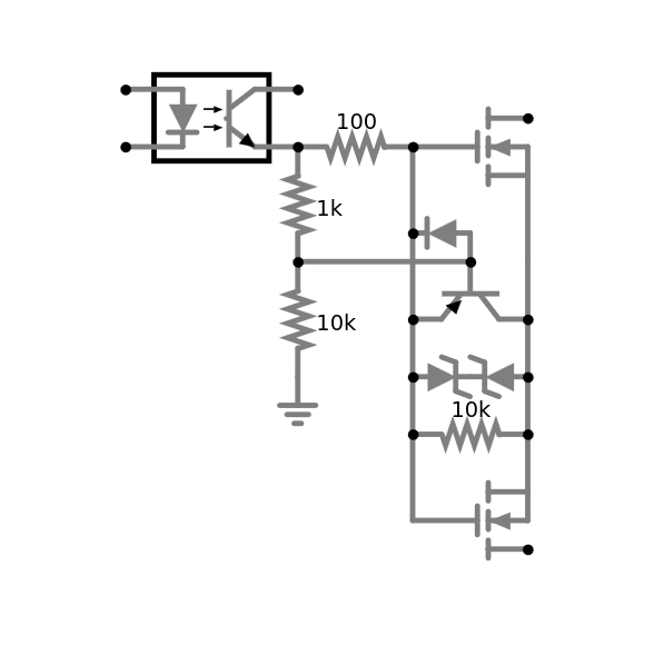

von Peter D. (peda)
Markus schrieb:
> nach ein paar Tests
Miß mal den Kaltwiderstand der Halogenbirne und dann rechne mal den
Einschaltstromstoß aus.
Um FETs schnell zu schalten, gibt es den Klassiker, pnp+npn in
Kollektorschaltung (BC807+BC817).

vielleicht würde ein Optokoppler mit eingebautem Treiber besser gehen.
