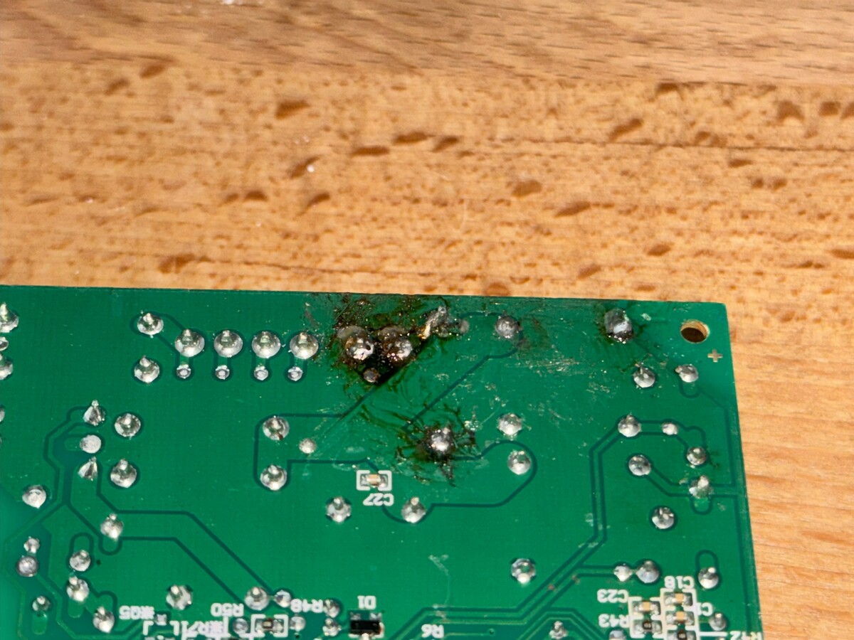

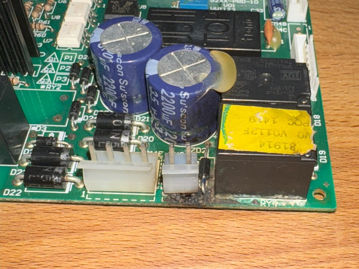

ich versuche den alten Kaffeevollautomat meiner Eltern zu reparieren (Jura F8). Anfangs hatte er sich während des Betriebs sporadisch abgeschaltet. Nachdem er bei einem Hobby Reparateur aus der Nachbarschaft war (ohne Erfolg) geht er gar nicht mehr an. In anderen Foren habe ich den Hinweis gefunden, dass in vielen Fällen defekte Dioden der Gleichrichterschaltung zu einem solchen Fehlerbild führen.
Auch wenn ich bisher nur grundlegende Löterfahrungen gemacht habe wollte ich es erst selbst probieren, bevor ich die Platine gebraucht für ca. 130 € ersetze. Mit dem Multimeter habe ich mehrere defekte Dioden ausfindig machen können. Allerdings ist mir dabei auch weitere Beschädigungen auf der Platine aufgefallen, die ich nicht bewerten kann (siehe Fotos). Könnt ihr mir bitte eine Einschätzung geben, ob ich hier noch mit weiteren Problemen rechnen könnte? Im Zweifel würde ich direkt die gesamte Platine austauschen.
Die Unterseite habe ich mit Iso recht gut reinigen können. Auf der Oberseite hat sich bei der Reinigung weiter die Beschichtung gelöst.

#7672660
Ist schlecht.
Die Isolationsabstände auf der Platine sind sehr klein. Da kann der leitende Kohlenstoff zur weiteren Erhitzung beitragen.
Stecker auslöten (Stift für Stift), Diode auslöten, alles schwarze von der Platine abschleifen, dabei gehen die Leiterbahnen natürlich auch mit runter, und den Stecker mit Diode irgendwo anders hinverlegen.
Es gibt ja recht grosszügige Masseflächen und ein Kontakt geht dort hin. Den anderen würde ich mit der Dremel-Trennscheibe in der Massefläche eine isolierte Insel schaffen in dem das Kupfer durchtrennt wird bis die Platine im Gegenlicht dort durchsichtig wird, eventuell unten und oben, 2 grosse Löcher für den Stecker, 2 kleine für die Diode bohren, und die Lötpads vom grünen Lötstoplack befreien. Dann hält der Stecker am neuen Ort.

Ich hae schon sehr viele Juras gesehen, aber das ist mir noch nicht untergekommen! Ist das wirklich verkohlt durch Stromfluss oder hat da jemand mit dem Lötkolben drauf rumgebraten? Mach mal bitte ein Übersichtsfoto, vllt. hab ich nen Ersatz für dich. Ich sag mal dann Porto und ne Kleinigkeit nach Ermessen oben drauf. Schreib mir einfach. Viele Grüße Ove
#7672814
Da muesste das schon Opas Kupferklotz gewesen sein den man im Herd zu gluehen gebracht hat. :-D
Das wird schon der Strom gewesen sein. Ich frag mich gerade welche Verschmutzungsklasse wohl so eine Kaffemaschine hat. Vielleicht ist da noch was undicht und hat die Stelle fuer eine Weile feucht gehalten bis die Platine leitfaehig genug war und sich ab da von selber getrocknet hat.

Das müsste schon richtig dumm gelaufen sein, dass an die Stelle Wasser gelangt. Für mich nur vorstellbar, wenn es durch falsche Kabelführung am Kabel lang gekrochen wäre. Aber das geht auch nur im dritten Fehlerfall, also Dichtung defekt, Ablaufbohrung dicht und dann eine falsche Kabelführung. Nackte Theorie gerade… Viele Grüße Ove

Kaffee- wie Waschmaschinen sind immer potentielle Feuchtbiotope, allein schon durch Kondenswasser. Der weiße Rückstand auf der Platine entlang des Relais ist sicher kein Kaninchenpipi.
Ich habe mal vier baugleiche Saeco zerlegt. Bei einer war die Sensorplatine für das Dampfventil durch Grünspan fast zerfressen, bei anderen sah sie wie neu aus.
