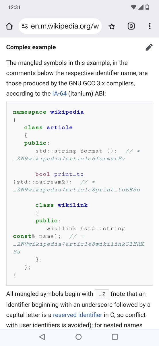

Scheinbar verwenden aber die C++ Compiler intern ^_[A-Z] für die
identifier damit das nicht mit den alten C Quelltexten kollidiert.
Man müsste aus dem Schneider sein, wenn man auf ^__* und ^_[A-Z]
verzichtet.

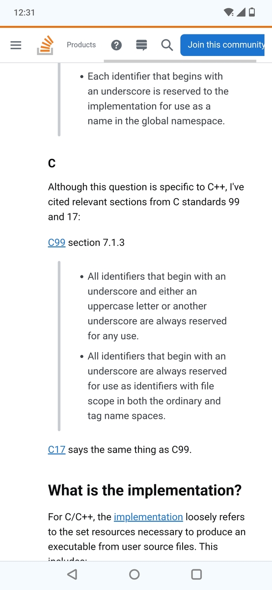

von Johann L. (gjlayde) Benutzerseite
Niklas G. schrieb:
> Dein Code enthält Bezeichner wie "zrtos_clist__each", also mit zwei
> Unterstrichen in der Mitte. In C ist das erlaubt, in C++ aber nicht
> (reserviert für die Implementation.
Hast du da einen Link, dass alle Bezeichner mit __ irgendwo im Namen  im
Namespace der C++ Implementation sind?
von Niklas G. (erlkoenig) Benutzerseite
https://en.cppreference.com/w/cpp/language/identifiers
> An identifier can be used to name objects, [...], and other entities, with the
following exceptions: [...]
> * Identifiers [...] of one of the following forms are reserved:
>   * identifiers with a double underscore anywhere;
>   * identifiers that begin with an underscore followed by an uppercase letter;
> in the global namespace, identifiers that begin with an underscore.
> If the programmer uses such identifiers, the program is ill-formed, no
diagnostic required.
Ok, danke. Bezieht sich das auch auf Macros? Dann gehörten auch Macros
beginnend mit nur einem _ zur Implementation.
