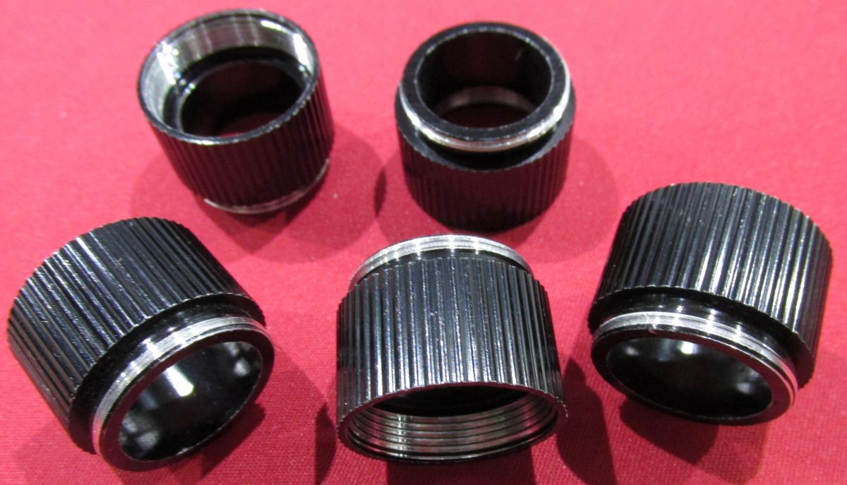

Es gibt auch Adapterringe, die den Einsatz einer 18650 ermöglichen. Dann scheißt es einen an, weil die LED keinen Vorwiderstand hat, der Chinapfuscher sich auf den Innenwiderstand der AAA-Zellen verlässt.
