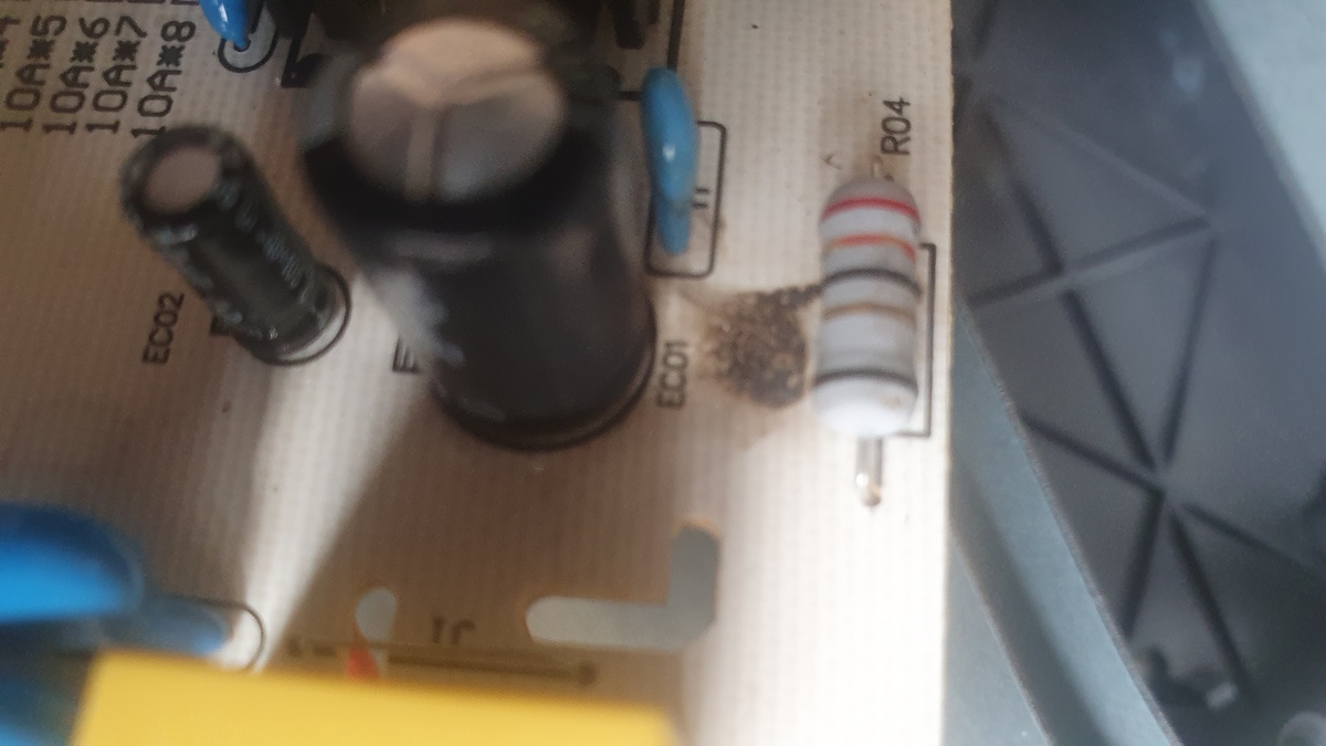

Ich benötige bitte eure Hilfe bei der Bestimmung des Widerstandswertes.
Der Widerstand stammt aus einem Kochfeld.
Laut Tabelle dürfte der letzte schwarze Ring aber nicht existieren....
Ich komme auf folgenden wert:
Rot Rot Schwarz Gold schwarz
2 2 0 0,1 ?? Also 22
Stimmt das so?
Vielen Dank im voraus!

Das ist ein 22 Ohm Sicherungswiderstand.

von Thomas W. (Gast)
Suche oder Google mal das Wort/Begriff "Sicherungswiderstand". Da er
seinen Job gemacht hat und in Flammen aufgegangen ist, ist wohl mehr
kaputt gegangen.
von H. H. (Gast)
Rainer W. schrieb:
> Hast du den Widerstand einmal gemessen?
Der ist offensichtlich tot.
Und das hat natürlich einen Grund.
Ich tippe mal auf LNK-Seuche.
Der Elko sieht auch nicht so frisch aus.
von H. H. (Gast)
Der Elko daneben sieht auch mies aus.

von Marc R. (marc_r546)
Danke für die schnelle Hilfe, dass der Widerstand seinen Dienst getan
hat, war auch gut so, denn das Kochfeld wurde wohl falsch angeschlossen
Der Elko daneben sieht auch mies aus, den werde ich auch austauschen.

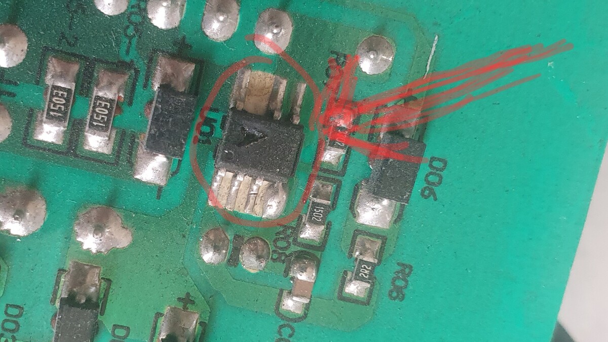

Auf der Rückseite ist noch ein Bauteil, dort fehlt augenscheinlich auch
ein Stück.
Was ist das und wie messe ich es?

von H. H. (Gast)
> getan
Neutralleiter mit einem Außenleiter vertauscht?
Auf jeden Fall.
> ein Stück.
Das ist ein Schaltregler, Klasse LNK und Konsorten.
Ist denn keinerlei Marking zu erkennen?

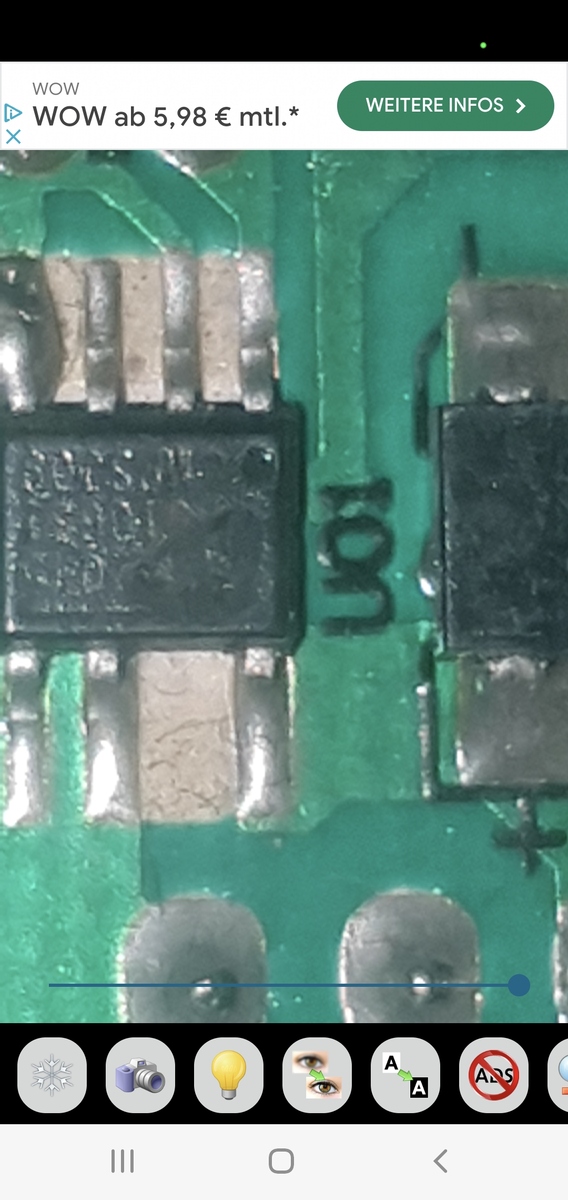

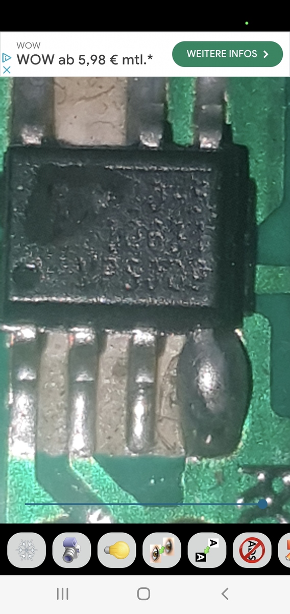

H. H. schrieb:
>> getan
 Vermutlich ja !
> Auf jeden Fall.
>> ein Stück.
Nur sehr gering habe es versucht mit der Lupe zu fotografieren...
Ich erkenne dort nicht viel leider...
Die Frage ist halt ob es überhaupt defekt ist?!

von H. H. (Gast)
Versuche es mit einem Buntstift darüber zu gehen.

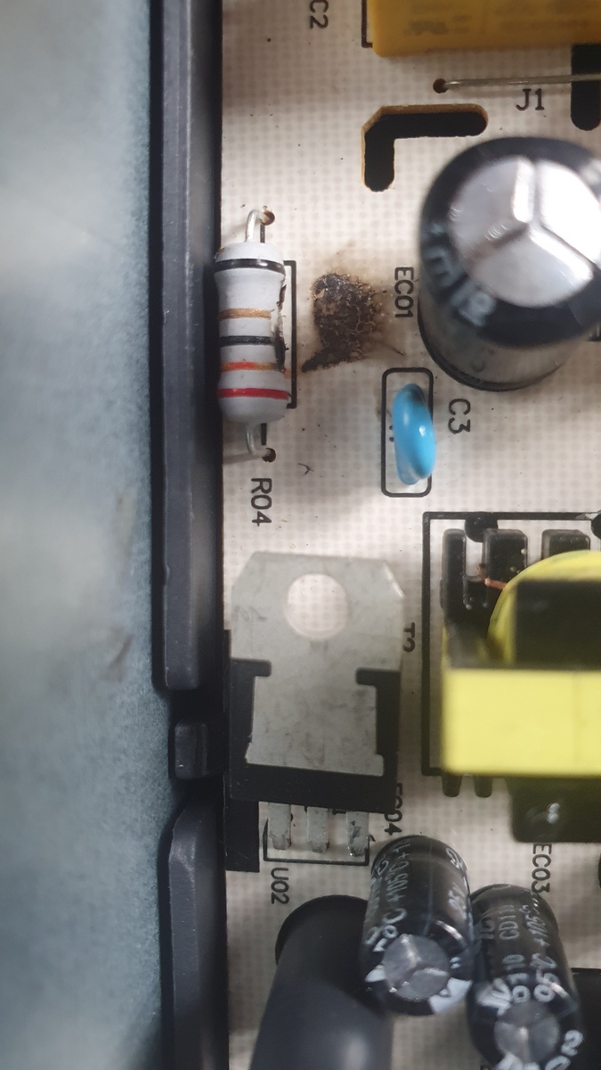

von Michael B. (laberkopp)
https://dse-faq.elektronik-kompendium.de/dse-faq.htm#F.13.2.1
rot rot schwarz gold schwarz
2 2 keine 0 5% Sicherungswiderstand
http://www.mayloon.com/index.php?option=com_content&view=article&id=110:wire-wound-fusible-resistor-fr-series&catid=48:resistor-data-specification
Na der ist hin.
Eindeutig.
Reparatur kaum möglich.
von Frank O. (frank_o)
Ich auch. Dann gleich mal ein Set bestellen.
https://www.ebay.de/itm/114133133552?
von Heinrich K. (minrich)
Passt halt so gar nicht, Frank O.
Das Originalbauteil des TO ist ganz offensichtlich SMD, Dein
ebay-Angebot THT.
Auch die "Lücke" im pinout der SMD-Version des LNK304 sitzt wo anders.

von H. H. (Gast)
Marc R. schrieb:
> Gibt's dafür keine Ersatzteile?
Die gibts nur wenn man das defekte Teil identifizieren kann.
